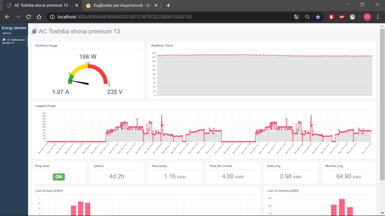

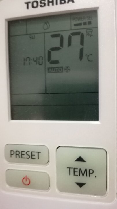

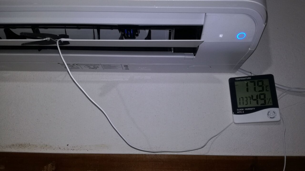

54 λεπτά πριν, guzel είπε
Στο auto έχεις δοκιμάσει;
Οχι.
167w τώρα. Ήταν πολύ μικρή η διαφορά θερμοκρασίας που είχε να καλύψει η μονάδα παρόλο που το βαράει ο ηλιος από έξω. Η αίσθηση ψυξης είναι καλή ακόμα και με αυτό το - 1 βαθμό διαφοράς λόγω του δυνατού ανεμιστήρα.
