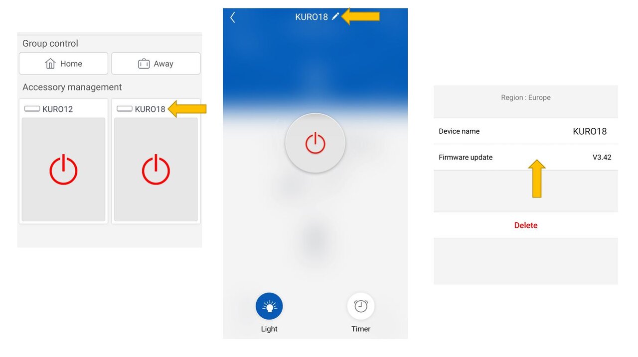

Χθες το βραδυ και μετα τα post που εκανα εγινε κατι πολυ περιεργο. Πριν κανενα μηνα ειχα κανει Firmware upgrade  μεσω app Ewpe Smart και μετα τα εγβαλα απο την πριζα για 1 μερα. Χθες το βραδυ γινεται ενα black out σε ολη την περιοχη για καμια ωρα οποτε και χαζευα για app για να μετρησω τα db που βγαζουν τα κλιματιστικα. ερχεται το ρευμα, τα βαζω στον απλo ανεμιστηρα και στο αθορυβο....
Ε, ουτε που τα ακουγα. Αφου μεχρι και η γυναικα μου που καθοταν στον καναπε και με εβλεπε με ρωτησε αν δουλευουν. Τα app στο κινητο εδειχναν 16-19 db...
Τι να πω δεν ξερω. .. Ισως να θελει και ο Αγιος φοβέρα μετα απο αυτα που ρωτησα (σελιδα 1866).

Δειχνει το Ewpe db?

Οχι, με ενα app της Makita και ενα αλλο που λεγεται Ηχομετρο μετρησα. To firmware upgrade εγινε με  Ewpe

Επισης πως κανεις firmware upgrade απο το Ewpe?
8 λεπτά πριν, rbx1000 είπε
Σε 3 βηματα, πατας εκει που ειναι τα βελακια1420594956_Kurofirm.JPG.c4a4979a4f95a6558afdacbddb093699.JPG
Επεξ/σία από spaek
3 λεπτά πριν, spaek είπε
Τι ειπες τωρα!
Μολις εβαλα V3.42 απο V3.00!
Κανονισε να μην κατεβαινει τωρα στην ψυξη😅
