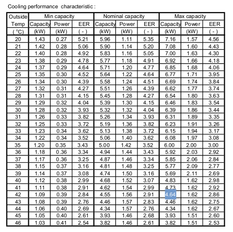

Παράδειγμα , το 18άρι Toshiba Shorai Edge , βλέπουμε ότι στους πχ 43C έχει μέγιστο capacity 4.46KW  = 15218btus
Οπότε αν θα φτάνει ή όχι εξαρτάται από τον χώρο σου μετά.

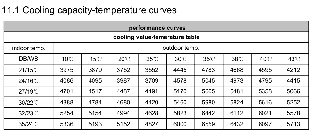

Άλλο παράδειγμα :
 Το 18άρι haier tundra green , στις ίδιες συνθήκες έχει 5,066KW  = 17286btus

Πρέπει να κατανοήσουμε τι εννοούμε με το max capacity.
Εγώ αντιλαμβάνομαι ότι στους 43 βαθμούς πχ αν πάω να ζητήσω 18 βαθμους δε θα καταφέρει αμεσα να καλύψει την επιθυμητή. Απλά θα χρειαστεί να δουλεύει σε μεγαλύτερες στροφές.
Έτσι δεν είναι;
