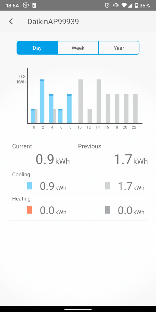

Το WiFi του φτωχού
Screenshot_2020-06-26-22-18-03-365_com.banggood.client.jpg.322c868fb7820c8cbcaeb9b9034582b2.jpg
Δουλεύει άψογα με το Daikin ATXC25B.
Εδώ το έχω βάλει να εκτελέσει αυτοματοποιημένο scene όταν το κλείνεις από ψύξη , με 5' ανεμιστήρα σε medium ταχύτητα ώστε να φύγει η υγρασία και να μη πιάσουμε μούχλα (η μετάφραση είναι γτπ, το ξέρω)
Screenshot_2020-06-26-22-18-14-539_com.blitzhome.jpg.1d6e44af5e78bb47e6ceb7fcf3db54c6.jpg
