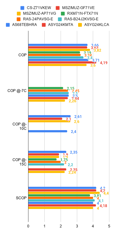

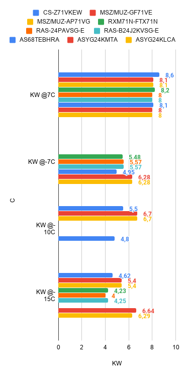

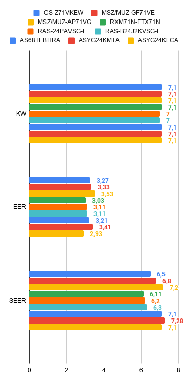

Προστέθηκε στο αρχείο με τα 24άρια, οι τιμές από eurovent για ψύξη, θέρμανση. https://docs.google.com/spreadsheets/d/1fc4d6VIteFgC6KyZlMCbPeJVeXsA1n2A_Vtk1LaHWIw/edit?usp=sharing
Υπόψη ότι κάποια δίνουν στους -7 cop / capacity και κάποια στους -10.
Κάποια προσωπικά σχόλια:
1. Επιβεβαιώνονται τα capacity των fujitsu.
2. Τα toshiba δεν δείχνουν τόσο χάλια στα capacity σε θέρμανση.
3. Tο edge είναι ανώτερο μηχάνημα από το shorai premium
4. Ως συνολική απόδοση, δείκτες κτλ, ξεχωρίζω το asyg24kmta. Αν αγόραζα σήμερα 24άρι, θα ήταν η Νο1 επιλογή μου.
ΥΓ Αν έχετε κάποια πρόταση , είμαι όλος αυτιά. Επίσης δεν μπορώ να πω ότι με ικανοποιούν τα διαγράμματα από άποψη εποπτείας αλλά δεν το κατέχω πολύ το excel.

9 λεπτά πριν, liakjim είπε
chart(3).png.4a902aef4410bd58bf7c9d7217dccf9e.pngchart(4).png.66bbc3e67c6bd67f3ce711b106eb54e3.pngchart(5).png.a8774af7bbd1a79756c50eb642679410.png
Θα προσπαθσω και εγω να φτιαξω απο eurovent και για ψυξη.Υπαρχουν και μοντελα που δε κυκλοφορουν ελλαδα
Η θερμοκρασια -7 η -10 ή αλλη ειναι νομιζω το bivalent temp αλλα δε ξερω με ποια κριτηρια το υπολογιζουν. Δηλαδη το σημειο που θες εξτρα πηγη θερμανσης. Βεβαια -7 στην ατιικη δε νομιζω να εχει
Τα έχω βάλει στο μεσαίο tab .
Παντως παρότι ειναι διαφορετική η θερμοκρασία tbiv πχ -7 η -10 σε -7 εχει by default σε ολα .
