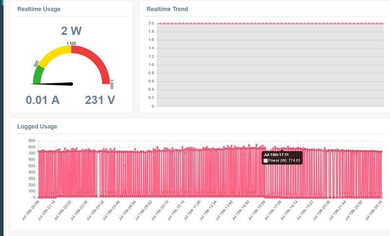

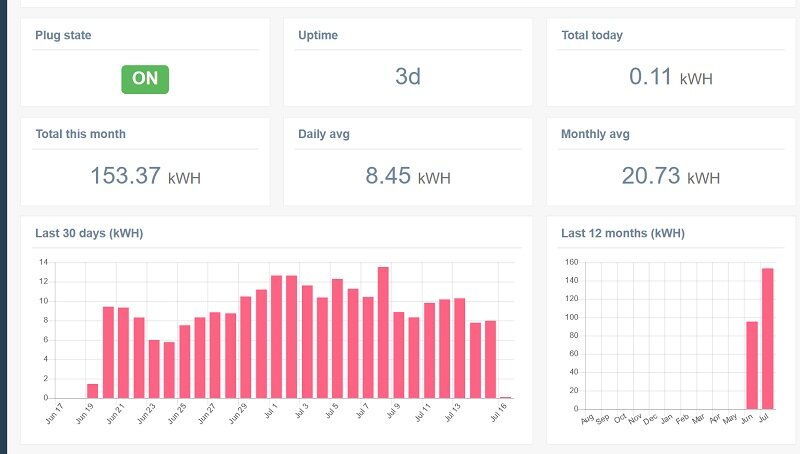

Καταρχας να ζητησω συγνωμη για την αργοπορημενη απαντηση μου . Ειχα κανει ενα ποστ πριν 20 μερες σχετικα με την αντικατασταση ενος παλιου on-off 9000btu με ενα μοντερνο Α+++
Το ποστ ειναι αυτο :
Επεσαν διαφορες σκοτουρες στο κεφαλι μου και το αφησα λιγο πισω το θεμα.
Ομως , τωρα εφτασε η ωρα για να γινει η παραγγελια (εως την Παρασκευη-Σαββατο το πολυ).
Για αρχη, ας δωσω τα διαγραμματα του HS110 με το Panasonic made in Japan - 9αρακι on-off του 2003 που σας χρωσταω . Λειτουργια 24/7 σε διπλοκατοικια με ταρατσα να βαραει ο ηλιος , μια μπαλκονοπορτα και ενα μεγαλο παραθυρο . Εκτεθιμενο νοτο, ανατολη, αλλα και ο μισος βορεινος τοιχος.
Τα watt λειτουργιας ειναι περιπου 750-780 οπως βλεπετε.
Συνεπως, μιλαμε για 10+ ΚWh μεσο ορο. Τις ζεστες μερες παμε στις 12-13Kwh... παντα για 9αρακι μιλαμε σε δωματιο 13τμ .
@liakjim , μου ειχες προτεινει ενα morris, αλλα δεν θα το αντεξει η ψυχολογια μου. Θελω επωνυμο οπως ειχα γραψει, αρα παραμενω στο edge ... αφου το perfera ειναι εκτος budget . Οταν διαβασα το ποστ σου ηταν σαν μαχαιρια στην καρδια .:D
Δεν ξερω πως τα βλεπετε τα πραγματα με τα διαγραμματα , αλλα να πω οτι τρεχοντας το calculator με τον υπολογισμο θερμικων απωλειων , μου δινει 2200Kcal/h απωλειες για το δωματιο.
Εαν παιξω με τη μονωση της ταρατσας (που το κτιριο δεν εχει βασικα , αλλα ο ιδιοκτητης εχει φτιαξει ψευδοροφη με καποιου ειδους μονωση στα δωματια) , παμε στα 3000Kcal/h απωλειες.
Ιδανικα θα επρεπε να βρω την ενεργειακη μελετη του κτιριου (καπως ετσι το λενε απο οτι εχω καταλαβει)
Να προσθεσω οτι στον χωρο παιζουν υπολογιστες μονιμοι , οθονες, ενισχυτες κλπ . Αρα για καλοκαιρι υπαρχει εξτρα θερμικο φορτιο . Μιλαμε για ενα δωματιο που κατα καιρους τα κανει ολα . Απο γραφειο/εργασια ... καθως και χωρος αναψυχης ... εως και συχνα υπνοδωματιο.
Βασικη ερωτηση . Ειμαστε σιγουροι οτι για ολα αυτα, το 9αρακι ειναι αρκετο?  Θα παιζει με τον ανεμιστηρα στο low ομορφα και ησυχα ?
Αυτη τη στιγμη , για να παιξει στις θερμοκρασιες που θελω, πρεπει να εχει ανεμιστηρα στη μεση και κατι που ειναι θορυβωδες.  Στο low που το δοκιμασα μερικες φορες, μου φανηκε πως παιδευεται . Θα το ξαναδοκιμασω σημερα και αυριο για να ειμαι σιγουρος.
Επισης, τον χειμωνα που μας περασε, υπηρχε υποβοηθηση απο τον λεβητα. Ο στοχος ειναι να μην βαλουμε πετρελαιο φετος ... ή ιδανικα να το περιορισουμε . Αντι να το εχουμε στους 19, να παει στους 16 πχ . Το σαλονι (50τμ) που το ειχαμε με κλειστα σωματα επιανε περιπου 12-13 βαθμους τις κρυες ημερες.
Βλεποντας παλι τα διαγραμματα με το on-off , σκεφτομαι οτι οι 12Kwh το 24ωρο μιας ζεστης ημερας, σημαινει μεση καταναλωση 500w/ωρα . Αρα με δεδομενο οτι το on-off παιζει 0-750W  , σημαινει πως λειτουργει τα 2-3 της ημερας.
Τον χειμωνα που τα πραγματα ειναι πιο δυσκολα , θα ειναι αρκετο το 9αρακι ???
Συγνωμη για το σεντονι .... και το παραμιλητο :D

https://convertlive.com/el/u/μετατροπή/χιλιοθερμίδες-ανά-ώρα/σε/βρετανικές-θερμικές-μονάδες-ανά-ώρα#3000
Εδω ειναι ο προβληματισμος μου. Εαν θεωρηθει οτι υπαρχει μονωση στην οροφη, εχουμε 9500btu . Χωρις μονωση παμε καπου στις 13000 . Δεν ξερω τι θεωρειται αυτη η εξτρα ψευδοροφη που εχουν τα δωματια. Σιγουρα κοβει, αλλα ειναι τοσο αποδοτικη?
Βαζοντας χερι στους τοιχους ψηλα και κοντα στο σημειο που αρχιζει η ψευδοροφη , τις ημερες που εχει 37+ , καταλαβαινω οτι οι τοιχοι ειναι πολυ ζεστοι. Κατι που δεν ισχυει για τα χαμηλοτερα υψη. Μεσα στην ντουλαπα του δωματιου, στο πανω μερος που δεν εχει μονωση ,το ταβανι ΚΑΙΕΙ κανονικοτατα! Ζεματαει. Οπως το καταλαβαινω, αυτο που κανει η ψευδοροφη ειναι να κοβει την απευθειας εκπομπη θερμοτητας στον χωρο.
Ο υπολογισμος αυτος με την γνωστη σελιδα, αφορα ακραιες καταστασεις ?  Ποσο καλυμενος ειμαι ? Μακαρι να ειχαμε και ενα site με υπολογισμο απαιτησεων σε ψυξη.
Εαν ημουν σε μια πολυκατοικια σε καποιον οροφο στη μεση , τοτε σιγουρα τα 9K θα ελεγα οτι ειναι υπεραρκετα.

Σε 12αρι πας, το 9αρι θα τραβάει ζόρια και δεν θα ρίχνει κατανάλωση εύκολα.
Ανάλογα το 9αρι βέβαια, αν είναι γεμάτο ή "κλεμμένο".
