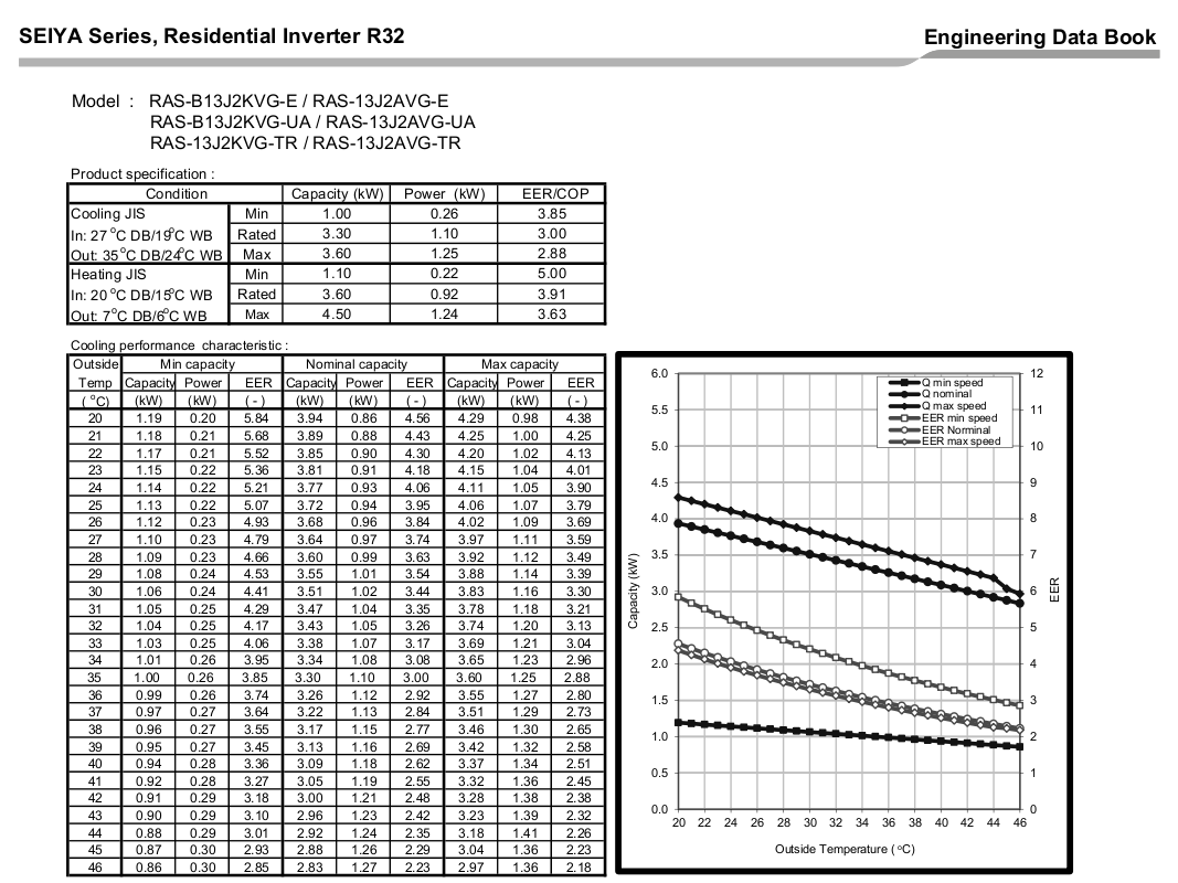

Το 13άρι δεν το έχει από ότι νομίζω. Αν κάνω λάθος sorry.
1024663089_Screenshot_2020-07-16PDFFile-OM_sizes-10-13-16_Grpdf.png.2486caf47bcc2b5b9f69a0ea67c99613.png
