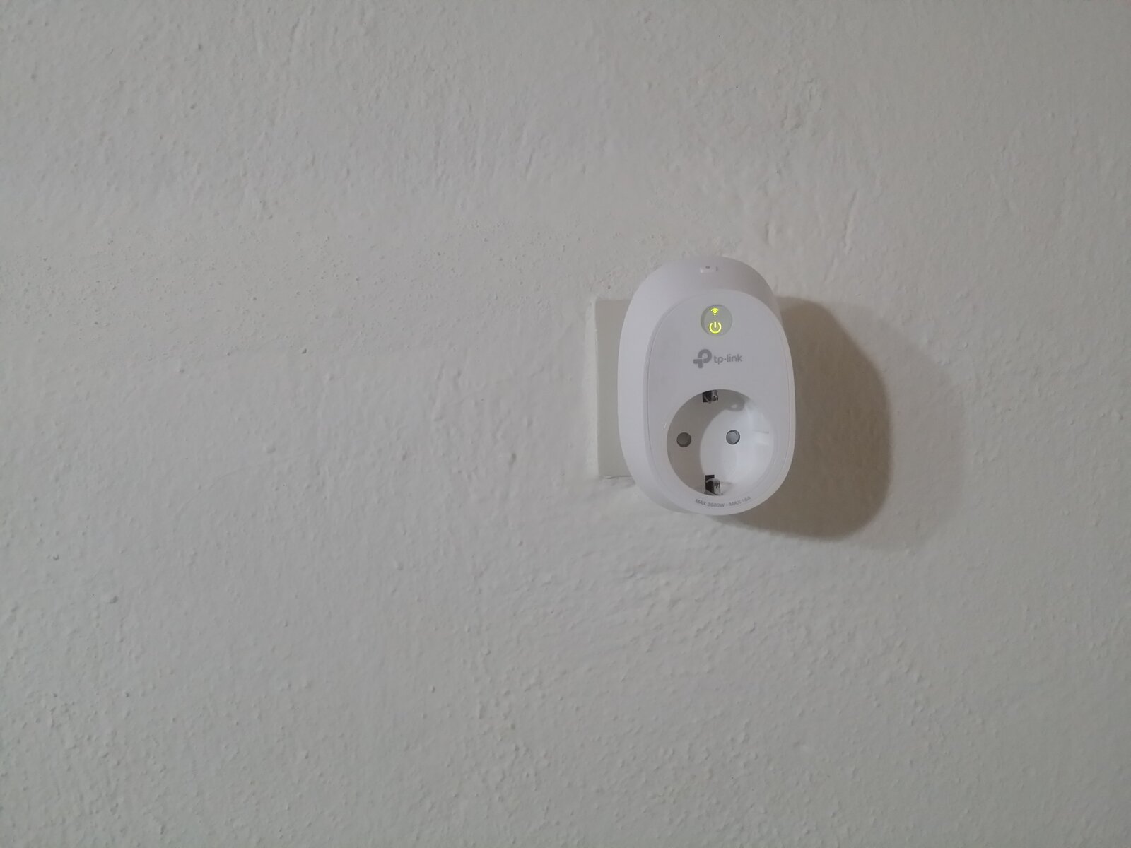

Επανερχομαι σχετικα με το θεμα που ειχα με το Toshiba Edge 13αρι. Ηρθε σημερα μαστορας γατονι και πριν καν τσεκαρει το κλιματιστικο πηγε στην πριζα. Η πριζα δεν ειχε γειωση και επειδη ηταν και συνδεδεμενος ενας σταυρος πανω, το κλιματιστικο δε δουλευε οντως καλα. Εβαλε μετρητες πανω και ηταν στα 200-300W. Το εχουμε βαλει προς το παρον απευθειας πανω στην πριζα, μεχρι να περαστει γειωση. Το κλιματιστικο στο Low εβγαλε 6,5 βαθμους αερα και το δωματιο επεσε κοντα στους 22,5 βαθμους. Απο δευτερα εχει ενα μεγαλο ξεχεσμα στην Toshiba για τους τεχνικους που μου εστειλε και απεφανθησαν οτι το κλιματιστικο δουλευει ρολοι και ηξεραν απλα να χρεωσουν 30 ευρω. Ο μαστορας σημερα ηρθε, βρηκε τσακ μπαμ το προβλημα ,εκατσε τουλαχιστον μια ωρα, εκανε μετρησεις στα ρευματα στο κλιματιστικο και χιλια δυο. Τι να πω. Επομενο βημα αμεση γειωση στην πριζα να μην το παρω στα χερια

Τι σχέση έχει η έλλειψη γείωσης με τα watt; (δεν το ξέρω , απλά μου φαίνεται κουλό).
Για την έλλειψη γείωσης μου είπε ότι οι παραμικρής απώλειες και το μη σταθερό ρεύμα προκαλεί επιπλοκές στην πλακέτα του κλιματιστικού, που σημαίνει ότι ακόμα και ο αισθητήρας τρελαινόταν και έκοβε ας πούμε το κλιματιστικό ενώ δεν έπρεπε να κόβει. Επίσης μου ανέφερε ότι είναι λόγος να βγει εκτός εγγύησης το κλιματιστικό λόγω έλλειψης γείωσης στην πρίζα. Ηλεκτρολόγος δεν είμαι αλλά μου φαίνεται πολύ λογικό και εφόσον είδα αποτέλεσμα δεν έχω λόγο να το αμφισβητήσω

4 ώρες πριν, liakjim είπε
Έβαλες το tplink στην πρίζα και πάνω του έβαλες το φις του κλιματιστικού έτσι;
Στην αρχή ήταν να το βάλει στη πρίζα εγώ τον είπα μετά να το συνδέση από μέσα για να μην φανούν τα καλώδια... Αυτό φταίει έτσι 😔
6 λεπτά πριν, sserhat είπε
Εγραψες αρχοντα! Αν το εβαζε ενα σταδιο πιο πριν,δεν θα εγραφε ουτε το ρολοι της ΔΕΗ...
4 λεπτά πριν, Specs είπε
😁😁  Θα φωνάξω τεχνικό να το βγάλει από κει και να το συνδέσει κατευθείαν στην πρίζα
5 ώρες πριν, sserhat είπε
Πάλι καλά που δεν το έβαλε κατευθείαν στο υδροηλεκτρικό εργοστάσιο!!! 😆
Τουλάχιστον ξέρουμε πλέον ότι δεν φταίει το πριζακι 😊
