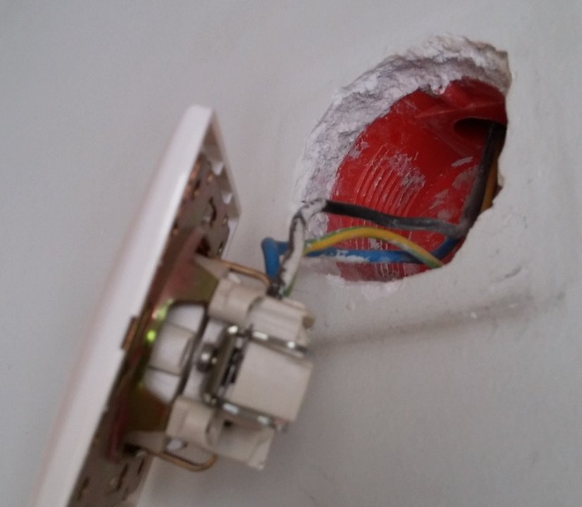

Μπορεί κάποιος να καταλάβει από τη φωτό αν είναι 2.5άρα η διατομή των καλωδίων; Έχω 16Α ασφάλεια στον πίνακα μόνο για αυτήν την πρίζα. Η πρίζα είναι ψηλά στον τοίχο και προοριζόταν για κλιματιστικό. Θα σηκώσει 24άρι αν η καλωδίωση δεν είναι 3x2.5;
Λογικά 2.5 άρια είναι τα καλώδια κ αφού είναι ασφαλισμένη με 16αρα δεν έχεις κανένα πρόβλημα

Εγώ το βρήκα 880 και 850 σε δύο που ρώτησα. Δεν το είχαν στα μαγαζιά τους, θα το έφερναν με παραγγελία. Αν είναι θα δοκιμάσω αύριο μήπως προλάβω κι εγώ κανένα με wifi. Το ξέρεις ότι θέλει 16άρα ασφάλεια και 3x2.5 καλώδιο έτσι;
Keep in touch όταν έρθει με το καλό.
Είχα προνοήσει κατά την ανακαίνιση και μου είχει αφήσει ξεχωριστή 16άρα με 3*2,5 απ'εξω ο ηλεκτρολόγος ειδικά για κλίμα
