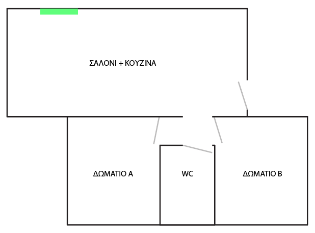

Θέλω ένα κλιματιστικό για ενιαίο χώρο σαλόνι/κουζίνας 25 τετραγωνικών, που όμως να δίνεται η δυνατότητα να ψύχονται (όσο είναι δυνατόν) και τα δωμάτια. Για τα 25τμ ο κανόνας είναι 12btu αλλά είμαι μπερδεμένος γιατί είναι κ τα δύο δωμάτια. Εάν βάλω μεγαλύτερο από 12άρι (για να πιάνει και τα δωμάτια) σκέφτομαι πως ίσως είναι πολύ δυνατό για το σαλόνι, για πείτε γνώμες. Σας δείχνω την κάτοψη και με πράσινο μια πιθανή θέση για τη μονάδα.

Θέλω ένα κλιματιστικό για σαλόνι 25 τετραγωνικά που όμως να δίνεται η δυνατότητα να ψύχονται (όσο είναι δυνατόν) και τα δωμάτια. Για τα 25τμ ο κανόνας είναι 12btu αλλά είμαι μπερδεμένος γιατί είναι κ τα δύο δωμάτια. Εάν βάλω μεγαλύτερο από 12άρι (για να πιάνει και τα δωμάτια) σκέφτομαι πως ίσως είναι πολύ δυνατό για το σαλόνι, για πείτε γνώμες. Σας δείχνω την κάτοψη και με πράσινο μια πιθανή θέση για τη μονάδα.

Μπορεί να μπει πιο δεξιά όπως βλέπουμε, ώστε να είναι απέναντι από το άνοιγμα των δωματίων;
Το δωματιο β με ανοιχτη την πορτα θα εχει ωραιο αερακι ικανοποιητικο για να κοιμηθει καποιος ΜΗ απαιτητικος σε κατασταση καταψυξης. Εγγυημενο.
για το σαλονι, αν καθεσαι στο χωρο μπροστα-απεναντι απο το κλιματιστικο θα εχεις θεμα με οποιαδηποτε θερμοκρασια επειδη θα σε χτυπαει συνεχεια το κρυο ρευμα αερα, οπως και να γυρισεις τα πτερυγια.
σε αντιστοιχη κατασταση μεγαλυτερου απο 12αρι υπαρχει θεμα, δεν ειναι inverter ομως με οτι συνεπαγεται αυτο. Ακομη κ η χαμηλη ταχυτητα αερα ( δεν ειναι κ πολυ χαμηλη) ειναι ενοχλητικη οταν δουλευει το κομπρεσερ.
Το έχω σκεφτεί κι εγώ αλλά είναι μάλλον αδύνατο, εκεί υπάρχουν ντουλάπια κουζίνας κλπ!
