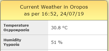

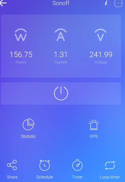

Ναι, έχει υψηλές ελάχιστες τιμές για αυτό ανοιγοκλείνει συχνά το Mitsu του @ParhsG
Το ASYG24KLCA από την άλλη που έχει ελάχιστες 3000btus, αυτήν την στιγμή με εξωτερική 30.8:
κάθεται με ζήτηση στους 27 και μέσα 26.9
στα 136Watts ....😎

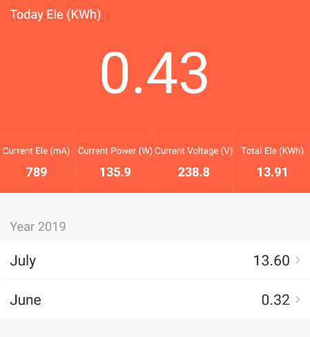

και είναι κάπως έτσι :
Την ίδια στιγμή το 9αρι Carrier με ECO στους 28C (δλδ ένα βαθμό πάνω ) :
@c-max, πες μου τι να κάνω για να το εξηγήσουμε ενεργειακά....
