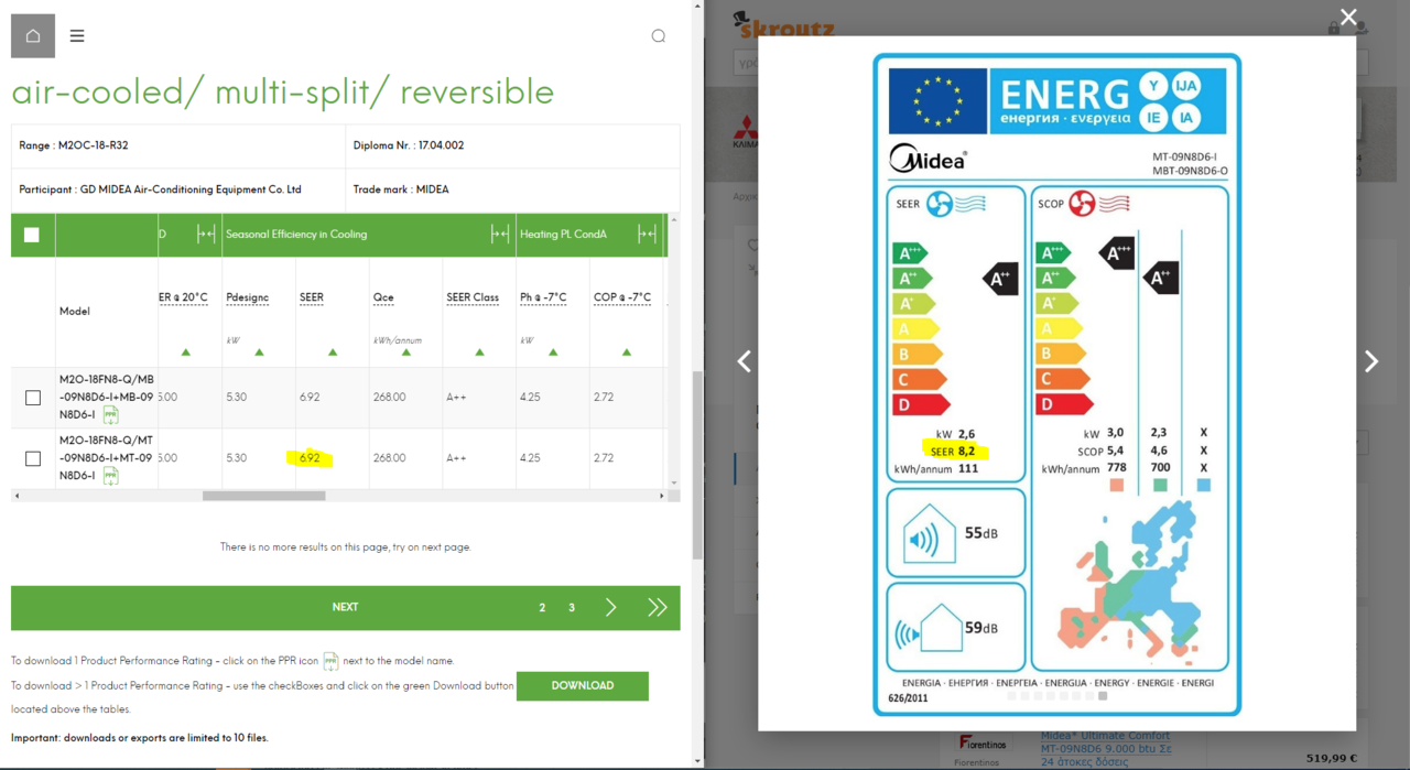

10 λεπτά πριν, cmaniac είπε
Έριξα μια ματιά στο ενεργειακό ταμπελάκι του Midea Ultimate Comfort, το σύγκρινα σε σχέση με το Eurovent Certification του και θα ήθελα να μοιραστώ μαζί σας το εύρημα μου...
Edit: Χρησιμοποιούν τον ίδιο κωδικό για διαφορετικές χωρητικότητες.. Το 6.92 είναι για το 18ρι μάλλον. Τα υπόλοιπα δεν έχουν eurovent.
Αυτό συμβαίνει γιατί έχεις μπερδευτεί και κοιτάς τα multi-spit .

8 λεπτά πριν, liakjim είπε
@CorumD βιάζεσαι να βγάλεις χολή για τα Midea μου φαίνεται!

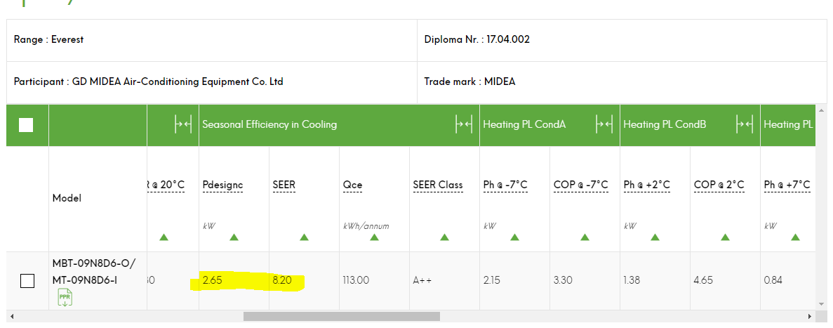

Η αλήθεια είναι ότι επειδή κοιτούσα να κάνω update στο excel, ισχύει ότι δεν πήγε πολύ καλά το συγκεριμένο.
Στις άλλες περιπτώσεις αναζήτησης το site του eurovent μου έβγαζε και multi και single.
Σε αυτά για κάποιο λόγο δεν ήθελε να δώσει το σωστό αποτέλεσμα οπότε το ένα έφερε το άλλο.
To ultimate comfort ΕΧΕΙ eurovent με SEER 8.2
Επεξ/σία από cmaniac
Ωραία , άρα και πιστοποιημένο το ultimate.
Ίσως είναι η νο1 επιλογή στα λεφτά του με κύριο γνώμονα τη ψύξη. Βλέπω και πολύ καλά SCOP, και επιμέρους COP . πχ 4.65 στους 2C είναι παααααρα πολύ καλό .
Αρα , διορθωνουμε ολοι. Το MIDEA ULTIMATE είναι κορυφαιo μηχανημα για τα λεφτα του με πιστοποιηση EUROVENT, SEER 8.2 και SCOP 5.4. Στα 500 ευρω περιπου  ειναι πολυ καλη αγορα!(και λογικα σε τετοια κατηγορια τιμης, ελπιζουμε να μην τριζουν τα πλαστικα!!!!!)
