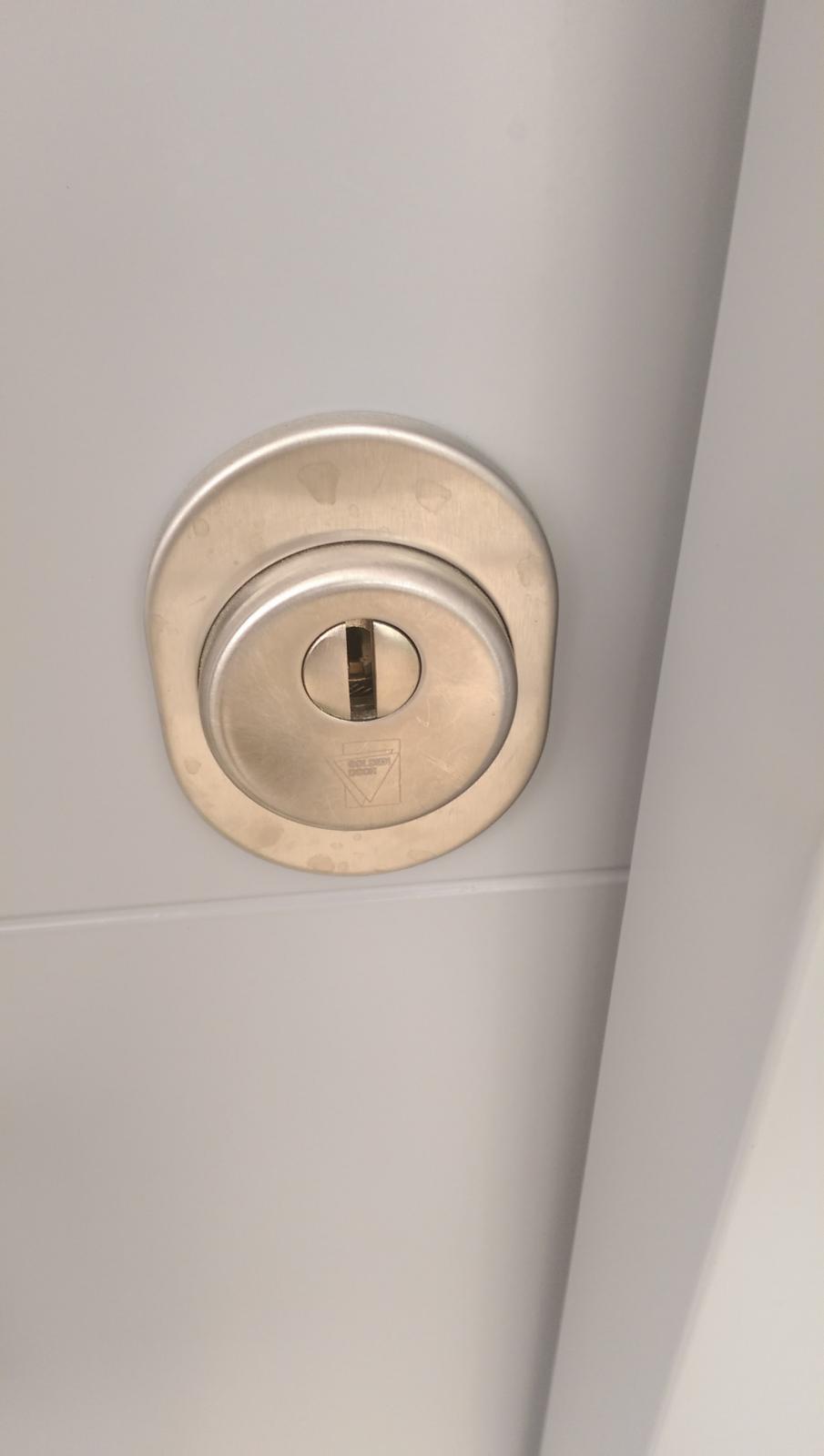

Συγκρινουμε τις αγορες μας με εναν φιλο. Εγω εβαλα golden door για εξωπορτα με ηλεκτρικη cisa (ποια αραγε?) ζητησα τον rs3s και defender τωρα δεν ξερω ποιο βαζουν. Αυτος εβαλε siamo mottura κλειδαρια με keso και mottura defender. Του τα πλασαρε σαν τα τοπ οφ δε τοπ. Μπορω να δω καπως τι φοραω στην πορτα ακριβως?
ηλεκτρικη cisa ειναι μια. ουτε revolution, ουτε gear. στειλε μια φωτο με πμ για το defender.
για το φιλο σου δε σχολιαζω τιποτα. οποιος εχει λεφτα, πληρωνει. ευχομαι η πορτα του να μην ειναι των 600€.
Καλημέρα αυτό έχω
To defender σε καμία των περιπτώσεων δεν είναι disec. Δεν μπορείς να διακρίνεις τι γράφει πάνω;
Καλημέρα αυτό έχω
disec sferik rok ή τη φθηνότερη απομίμηση του.
μαλλον κακη επιλογη με βαση το υπολοιπο πακετο.
