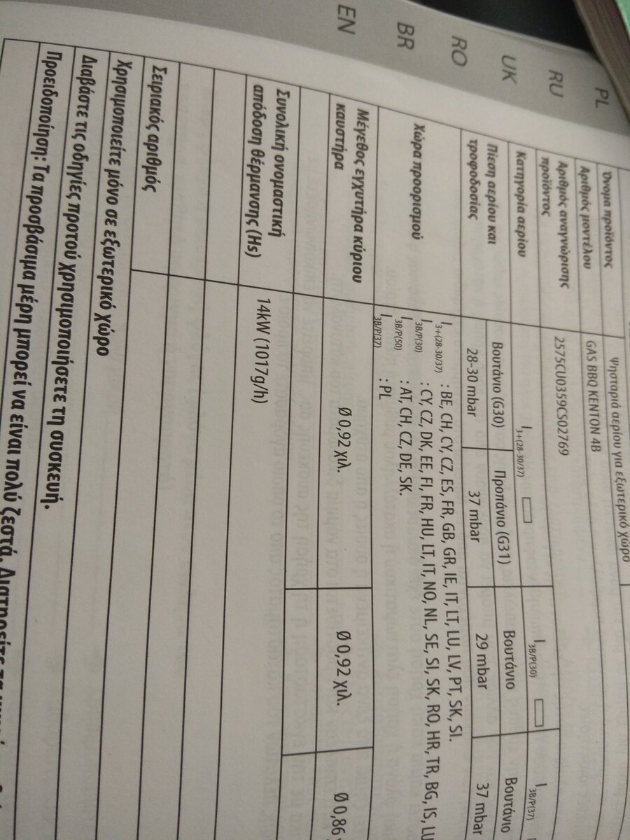

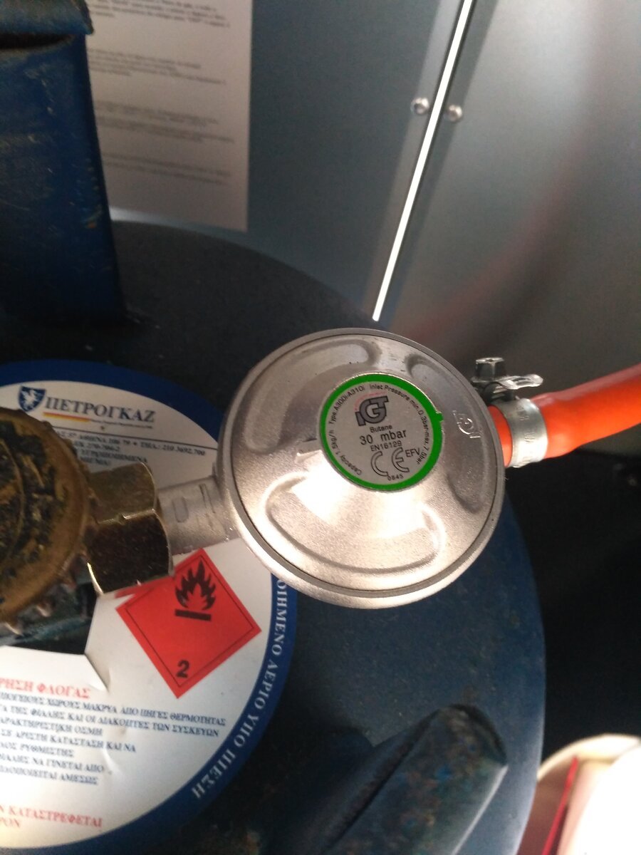

fantomas 7 Δημοσ. 4 Ιουνίου 2020 Δημοσ. 4 Ιουνίου 2020 (επεξεργασμένο) Μια ερώτηση προς τους κατόχους naterial και όποιον άλλο γνωρίζει,αγόρασα την 4αρα Ψησταριά,τι ρυθμιστή παίρνει όσο αφορά την παροχή?τοπικό μαγαζί μου πρότεινε ρυθμιστή 1kg/h, είναι σωστό ή είναι μικρός?βλέπω εδώ (φωτό μανιουαλ) ότι λέει ονομαστική απόδοση 14kw ή 1017g/h Επεξ/σία 4 Ιουνίου 2020 από fantomas 7
georgetst Δημοσ. 4 Ιουνίου 2020 Δημοσ. 4 Ιουνίου 2020 (επεξεργασμένο) 19 λεπτά πριν, assasertzis είπε Αν έχει κανένας την nanterial και μπορεί να μου πει διαστάσεις της ψησταριάς χωρίς τα πλαϊνά παρακαλώ. Είτε με τους 4 είτε με τους 3 καυστήρες. Ευχαριστώ πολύ Με 3 καυστηρες, με κατεβασμενα τα πλαινα 82 εκ. πλατος Υψος, βαθος αυτο που δίνει στην περιγραφή. 6 λεπτά πριν, fantomas 7 είπε Μια ερώτηση προς τους κατόχου naterial και όποιον άλλο γνωρίζει,αγόρασα την 4αρα Ψησταριά,τι ρυθμιστή παίρνει όσο αφορά την παροχή?τοπικό μαγαζί μου πρότεινε ρυθμιστή 1kg/h, είναι σωστό ή είναι μικρός?βλέπω εδώ (φωτό μανιουαλ) ότι λέει ονομαστική απόδοση 14kw ή 1017g/h Landmann πηρα εγώ, 30mbar 1,5kg/h το ειχε στο leroy δίπλα απ τις ψησταριες Επεξ/σία 4 Ιουνίου 2020 από georgetst 1

sot_pal Δημοσ. 4 Ιουνίου 2020 Δημοσ. 4 Ιουνίου 2020 43 λεπτά πριν, fantomas 7 είπε Μια ερώτηση προς τους κατόχους naterial και όποιον άλλο γνωρίζει,αγόρασα την 4αρα Ψησταριά,τι ρυθμιστή παίρνει όσο αφορά την παροχή?τοπικό μαγαζί μου πρότεινε ρυθμιστή 1kg/h, είναι σωστό ή είναι μικρός?βλέπω εδώ (φωτό μανιουαλ) ότι λέει ονομαστική απόδοση 14kw ή 1017g/h Κι εγώ αυτόν που πουλάει το Leroy πήρα. Αλλά νομίζω σου δίνει σωστό ρυθμιστή αυτός που ρώτησες. 1kg=1000g 1
