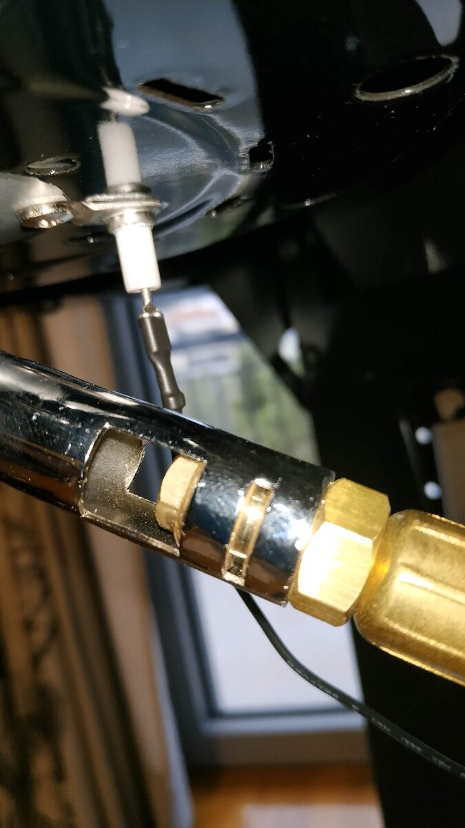

Να κάνω μια ερώτηση σε όσους έχουν broil king το λάστιχο στο πλαϊνό μάτι τόσο απόσταση έχει? Είναι σωστό έτσι? Δεν έχει διαρροή ?
Είναι σωστό αυτό που βλέπεις. Το μπεκ είναι η  μικρή εξάγωνη βίδα που φαίνεται στο κέντρο η οποία ψεκάζει το αέριο σε στενή γωνία με ταχύτητα λόγω της πίεσης, όπως το λάστιχο του νερού. Τα δύο πλαϊνά "παράθυρα" δίπλα στο μπεκ χρησιμεύουν στο να τραβάνε αέρα για την ανάμειξη λόγω της υποπίεσης που δημιουργείται στο σημείο. Οπότε το μίγμα βγαίνει έτοιμο για ανάφλεξη από τις τρύπες στους καυστήρες. Το μέγεθος των παραθύρων αυτών κανονίζει και την σωστή φωτιά στους καυστήρες (σε συνδυασμό με τον ρυθμιστή) δηλαδή αν θα είναι μπλε ή κίτρινη αν θα "ξεκολάει" απ΄ τους καυστήρες κλπ.
Με την ευκαιρία εδώ να πω ότι τα μπεκ δεν είναι όλα ίδια. Τα χαρακτηριστικά τους είναι διαφορετικά όσον αφορά την παροχή και ενίοτε την γωνία ψεκασμού και τοποθετούνται στα προϊόντα ανάλογα με την χώρα προορισμού και την νομοθεσία της. Κανονικά το μπέκ που έχει επάνω μία ψησταριά πχ που θα πουληθεί στην Λιθουανία, συμβαδίζει με τα χαρακτηριστικά του ρυθμιστή που επιβάλλεται να λειτουργούν οι συσκευές υγραερίου εκεί.
Άρα ο κανόνας είναι για όσους αγοράζουν απ΄ έξω: χώρα πώλησης και ο ρυθμιστής που προβλέπεται. Αν δεν ταιριάζει το βύσμα, ή χρησιμοποιούμε αντάπτορα ή αλλάζουμε ρυθμιστή με άλλον ώστε να ταιριάζει το βύσμα αλλά με χαρακτηριστικά πίεσης τα προβλεπόμενα στην χώρα εκείνη.
Αυτός είναι ο λόγος που είπαν σε κάποιον που αγόρασε απ΄ έξω ότι πρέπει να αλλάξει όλο το σύστημα με τους καυστήρες. Τα μπεκ και το μέγεθος των παραθύρων είναι διαφορετικά.
Σκεφθήτε ότι η ίδια ψησταριά παρουσιάζει την ίδια κατανάλωση και θερμιδική απόδοση είτε εδώ είτε σε άλλη χώρα, ενώ οι ρυθμιστές πίεσης που χρησιμοποιούνται εδώ και εκεί έχουν 25% διαφορά στην παροχή!!!  Απλώς άλλα μπεκ εδώ άλλα εκεί!
Συμπέρασμα: Μην βάζετε ότι ρυθμιστή σας κάτσει. Ξεφεύγετε από τις προδιαγραφές.
