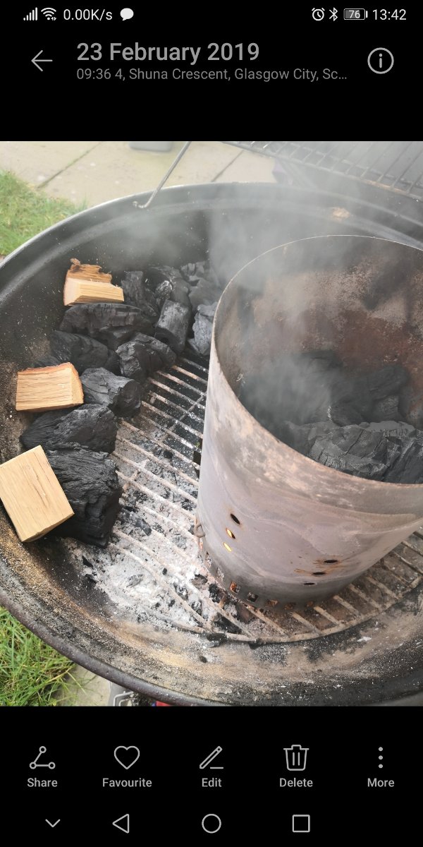

Ωραια ,ωραια.Αυτο σκεφτομαι κ εγω.Την στιγμη που εχω επιφανεια να βαλω πραγμα πανω.Με ξυλοκαρβουνα που ειναι πιο ευκαιρες κ οχι μπρικετες υπαρχει τροπος ????
Ίδια λογική και εκεί. Ορίστε φώτο με την τελευταία φορά που το έκανα σε kettle με ξυλοκαρβουνα.
Μέσα στο chimney starter έχω τα κάρβουνα που θα ξεκινήσουν το φίδι.
