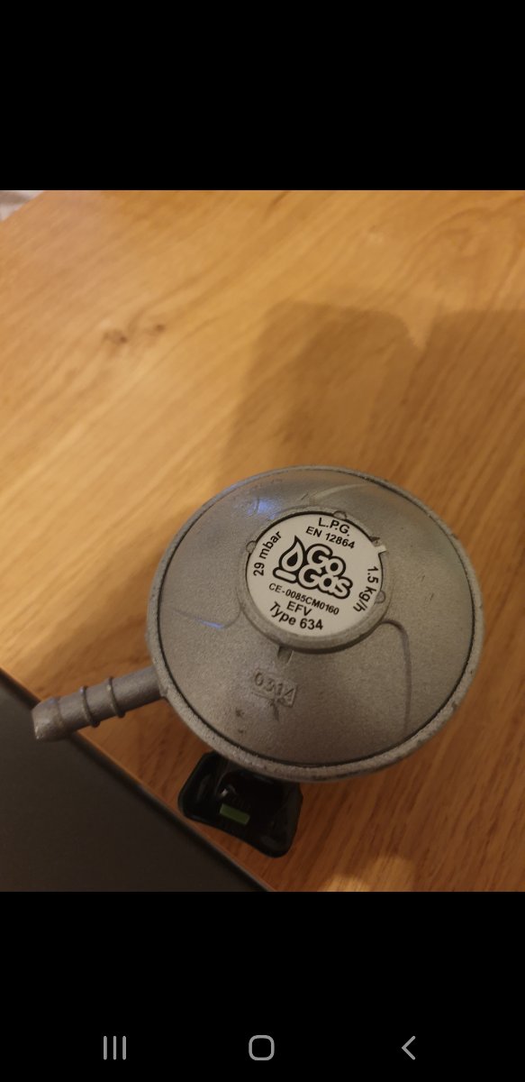

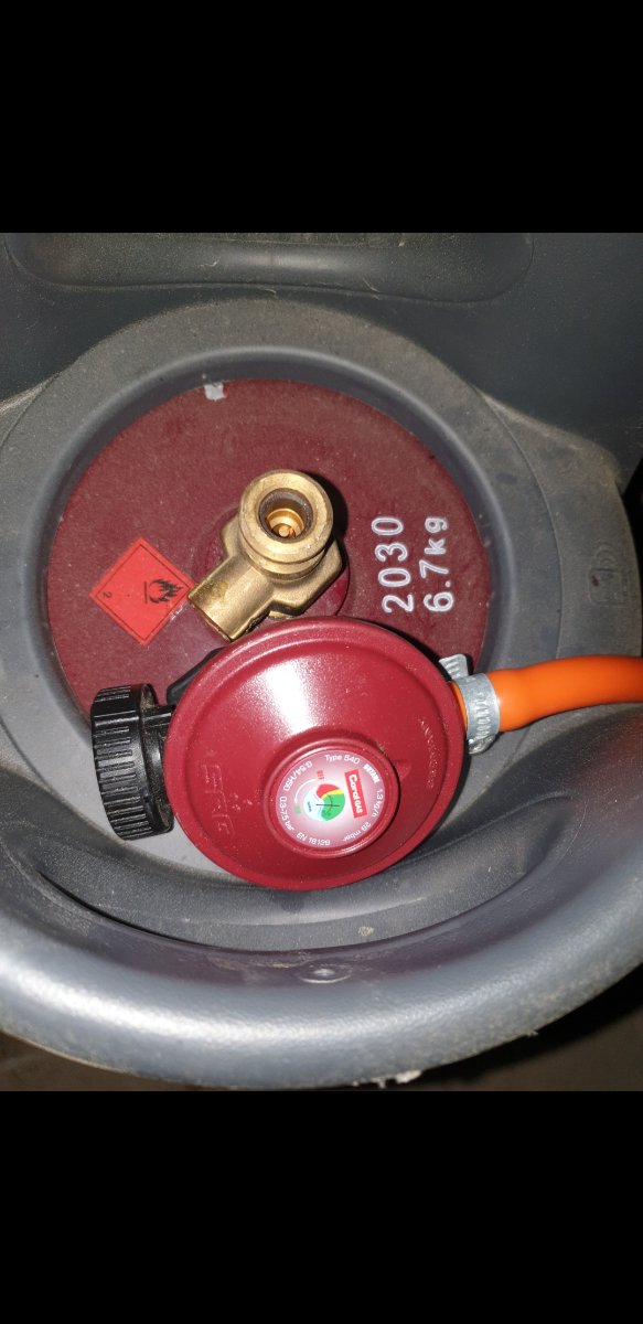

HAS1972 Δημοσ. 10 Απριλίου 2021 Δημοσ. 10 Απριλίου 2021 Παιδια σχετικα με τους ρυθμιστες υγραεριου, να σας πω την εμπειρια μου, μήπως και βοηθήσω κάποιον. Μιλαω για αυτους τους 2 ρυθμιστες. Λοιπον, στις εστιες της κουζινας μεχρι να συνδεθω με Φ.Α ειχα το 2ο ρυθμιστη και στην ψησταρια (Unimac 3 καυστηρων) τον 1ο και επιανα θερμοκρασια 220 βαθμους στα 10 λεπτα Οταν εγινε η συνδεση Φ.Α εβαλα τον 2ο μηπως και τον ρυθμισω για μεγαλυτερη πιεση και να εχω καλυτερη αποδοση το χειμωνα που λογικα θα ειχα πιο χαμηλες θερμοκρασιες. Ομως ενω δουλευε φυσιολογικα για κάποιο διάστημα, μετα ξαφνικα επαθε κοκομπλοκο. Δεν ανεβαζε με τιποτα πανω απο 150, οση ωρα και να δουλευε. Νομιζα οτι κατι επαθε η ψησταρια αλλα τελικα διαπιστωσα οτι εφταιγε ο ρυθμιστης. Οταν αλλαξα και εβαλα τον απλό όλα εγιναν φυσιολογικα. Οπότε γνωμη μου ειναι οτι πολλες φορες δεν εχει σχεση η μπουκαλα αλλα ο ρυθμιστης. 1
