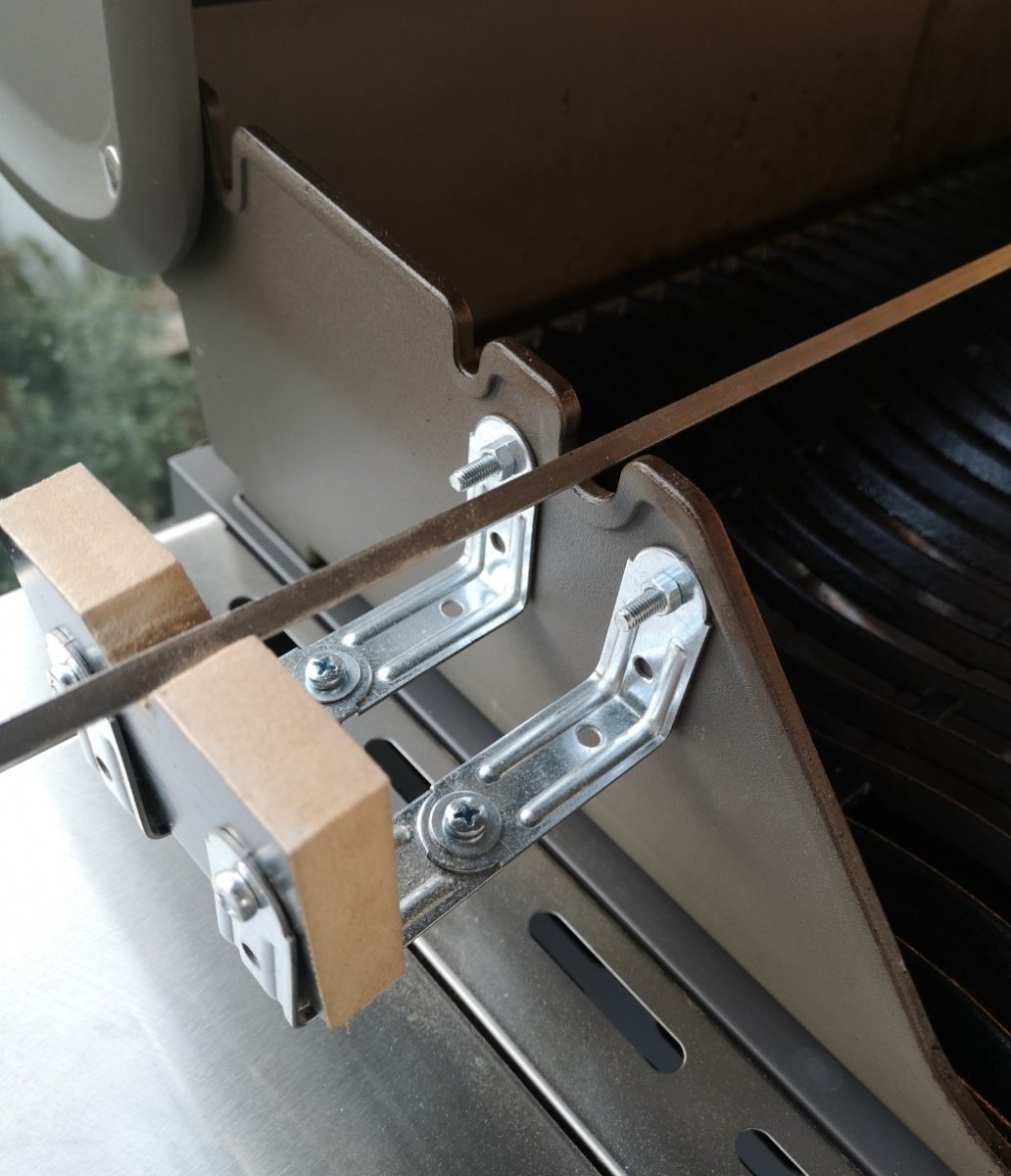

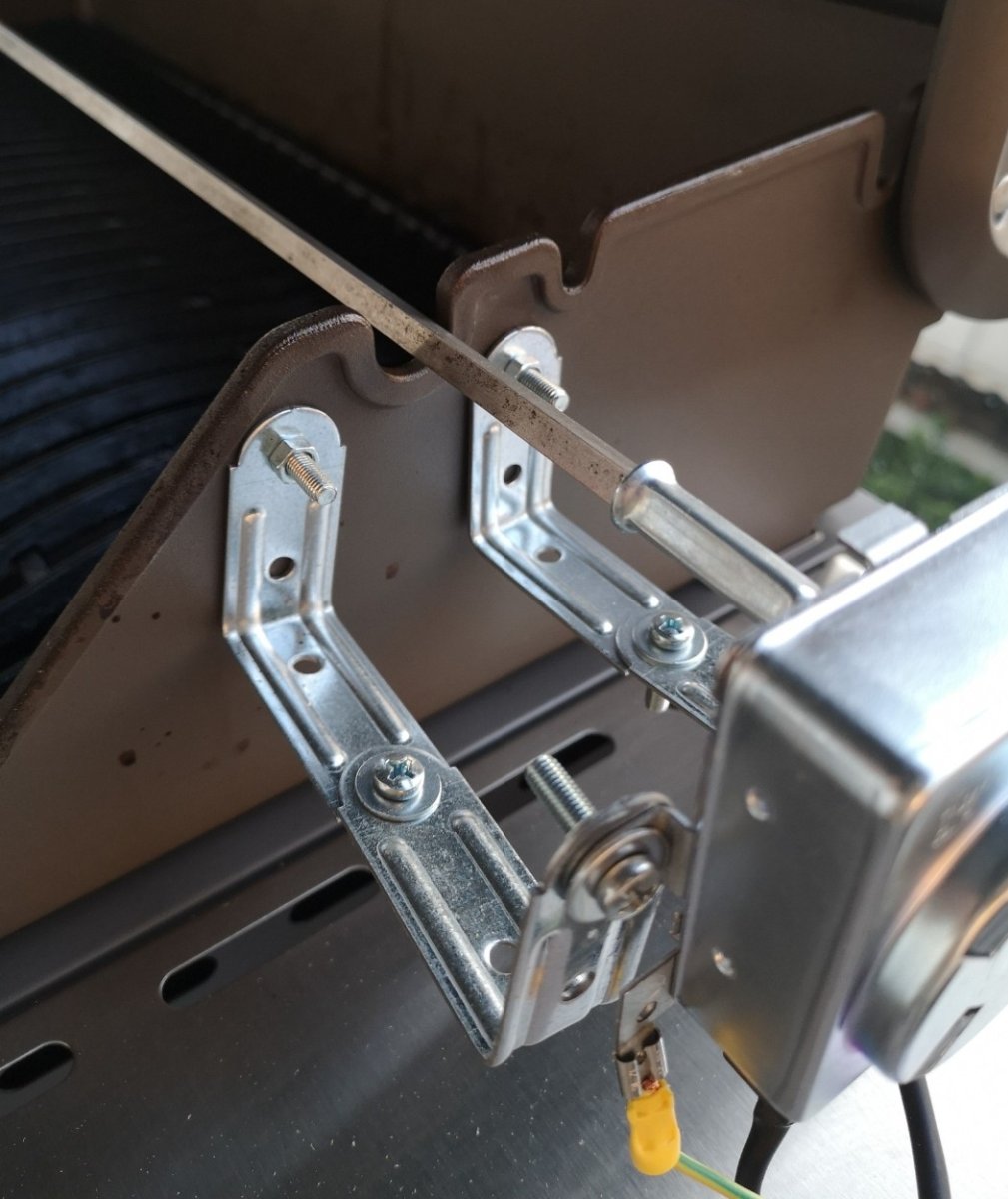

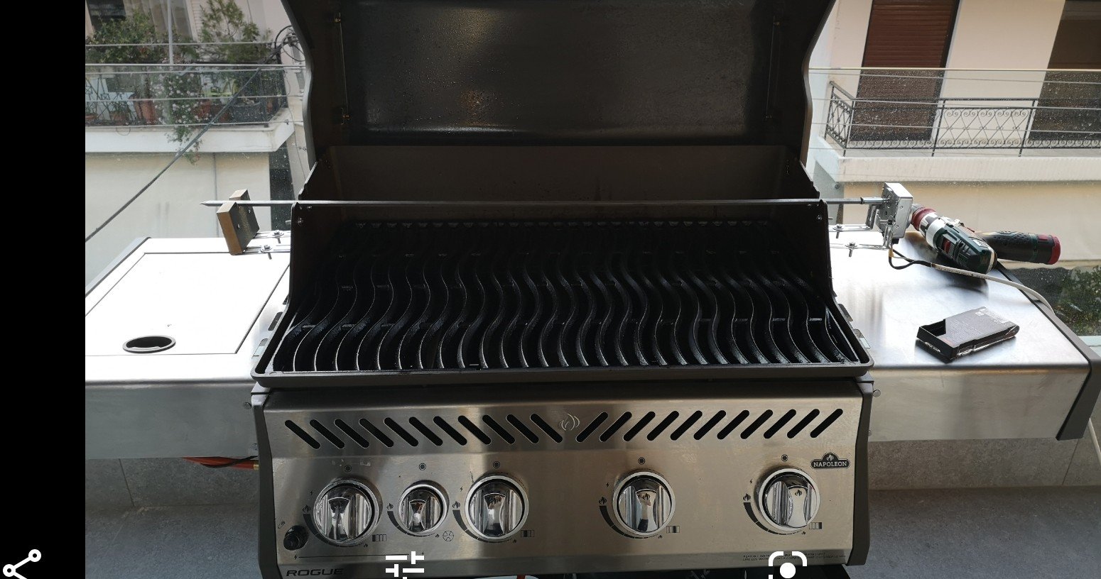

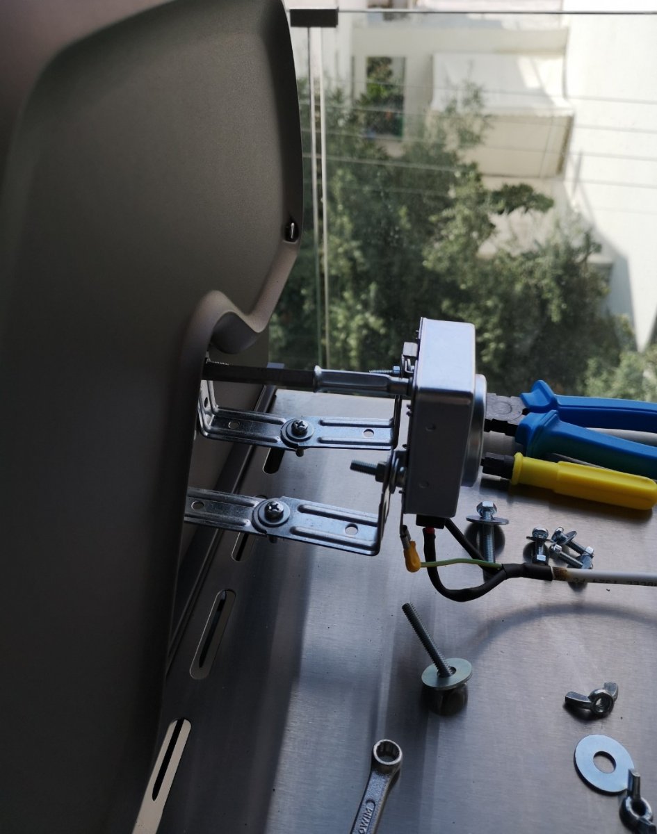

Σούβλας συνέχεια...
Αποστολή:
1. Να είναι όσο το δυνατόν ποιο νοικοκυρεμενο στην όψη...
2. Να αποφύγω να τροχησω την ανοξείδωτη τετράγωνη σούβλα για να μην σκουριάσει το ανοξείδωτο μια και θα έρχεται σε άμεση επαφή με το κρέας...
3. Να μην ακουμπάει στον κάδο για να μην τον χαλάσει αφού θέλω να αποφύγω να φάω την σούβλα...
αποτέλεσμα δείχνει να βολεύει...
την απέναντι πλευρά ακριβώς το ίδιο set-up αλλα στην θέση του μοτέρ ένα ξύλο που θα ακουμπάει η σούβλα για να μην ακουμπάει στον κάδο.
Κλείνει κανονικά το καπάκι και η σούβλα είναι 0.5εκ πάνω από τις τρύπες του κάδου οπότε και δεν ακουμπάει πουθενά...
Μένει να γίνει δοκιμή με βάρος αλλά σε πίεση με το χέρι δείχνει να συμπεριφέρεται πολύ καλά...
Τώρα ψήνω ψαράκια οπότε περαιτέρω δοκιμές βραδάκι...
Επεξ/σία από Evgenios_V

Σούβλα quest συνέχεια...
Ολοκληρώθηκε το πρότζεκτ...
Κόστος
10ε μοτέρ, 7.5ε σούβλα 1μ, 1ε γωνίες, 1ε (Μαξ) βίδες κτλ, 2ε πιρουνες, 2ε μεταφορικά, 0ε ρεταλι ξύλου...
Σύνολο 23.5ε
  • Like 5
Κλείνει το καπάκι έτσι με τις βίδες που εξέχουν?

Πολύ φοβάμαι πως όταν  βαρύνει θα έχει αντίσταση από τη μεριά που έχει το  ξύλο , βάλε μια λαμαρίνα (ιδανικά θα ήταν από τεφλόν ) ακόμη θα βοηθήσει πολύ εάν βάλεις μια μουφα κάτι σαν δαχτυλίδι δλδ έτσι ώστε να την κυλινδρική χωρίς να την τροχισεις
