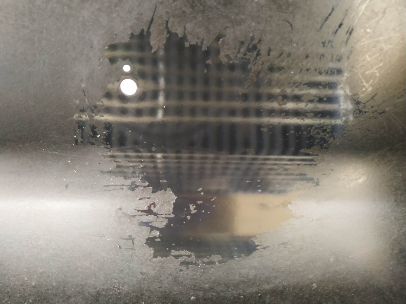

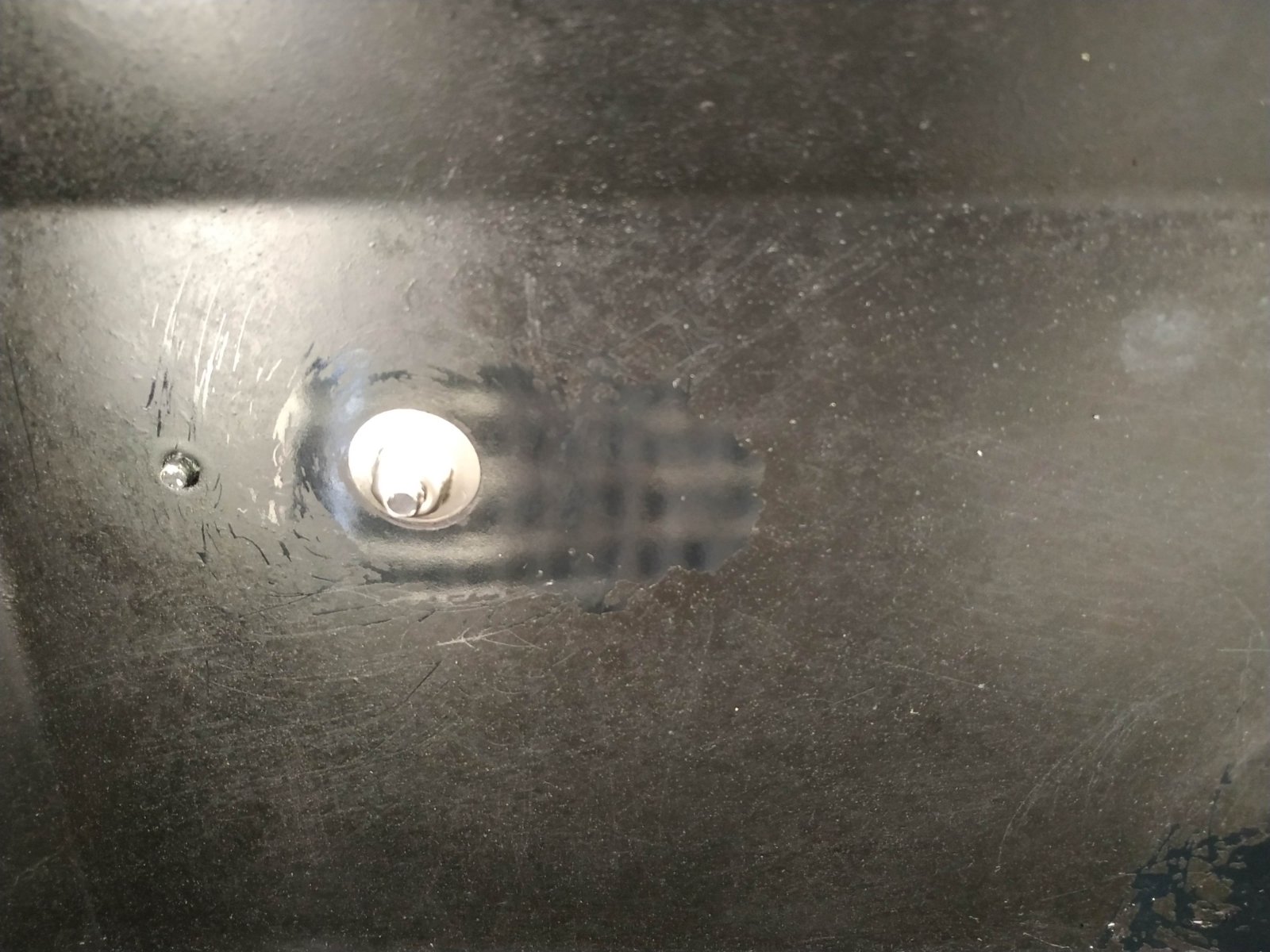

tsiro7 Δημοσ. 18 Μαΐου 2021 Δημοσ. 18 Μαΐου 2021 Σήμερα είχε καθαριότητα και μετά από ένα χρόνο χρήσης καθάρισα και το καπάκι επειδή είχε πιάσει αρκετό λίπος που έσταζε. Επειδή φοβήθηκα το εμαγιέ έτριψα μόνο τοπικά με σύρμα να δω το αποτέλεσμα, την επόμενη φορά θα το τριψω όλο εσωτερικά. Έχει αρχίσει τοπικά εσωτερικά να ξεφλουδιζει. Πιάνει ένα λεπτό φιλμ καμένου λίπους που με λίγο τρίψιμο φεύγει. Το έχετε παρατηρήσει και άλλοι αυτό? Επίσης επειδή στην αρχή ξεχάστηκα να βγάλω το θερμόμετρο έβαλε λίγη υγρασία, οπότε προσοχή οποίος το επιχειρήσει μην ξεχαστεί όπως εγώ. Weber spirit ii e-310

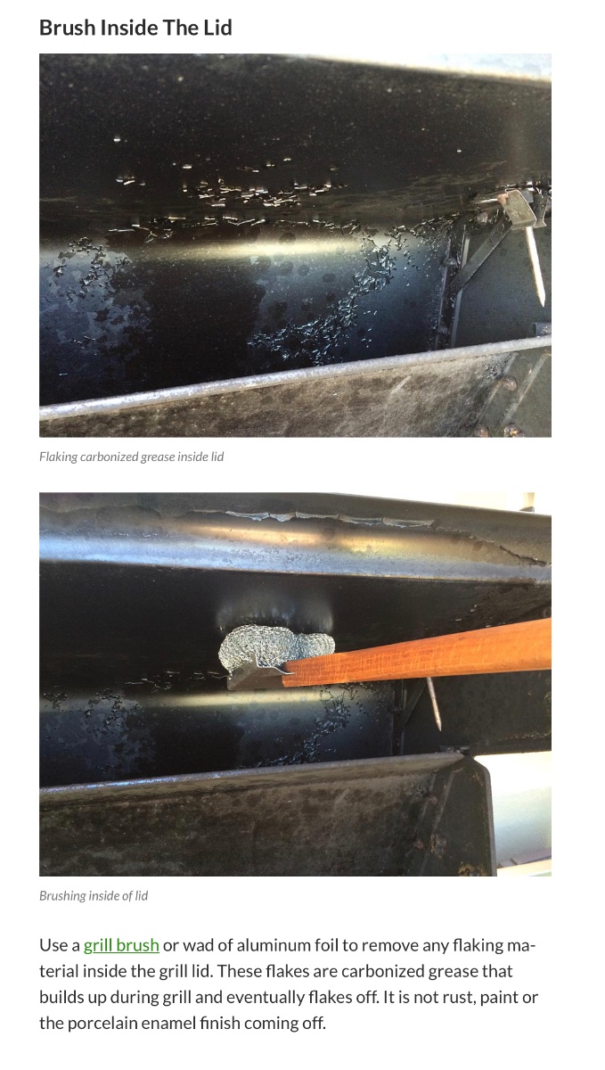

ilpapacha Δημοσ. 18 Μαΐου 2021 Δημοσ. 18 Μαΐου 2021 Δες μια το παρακάτω άρθρο για το καθάρισμα https://virtualwebergasgrill.com/2015/08/deep-cleaning-your-weber-gas-grill/ 2
tsiro7 Δημοσ. 18 Μαΐου 2021 Δημοσ. 18 Μαΐου 2021 2 ώρες πριν, ilpapacha είπε Δες μια το παρακάτω άρθρο για το καθάρισμα https://virtualwebergasgrill.com/2015/08/deep-cleaning-your-weber-gas-grill/ Πάνω κάτω ήξερα τι είναι αλλά φοβόμουν να τριψω με σύρμα. Αλλά δεν έχει θέμα, τρίψτε ελεύθερα 😁 3
