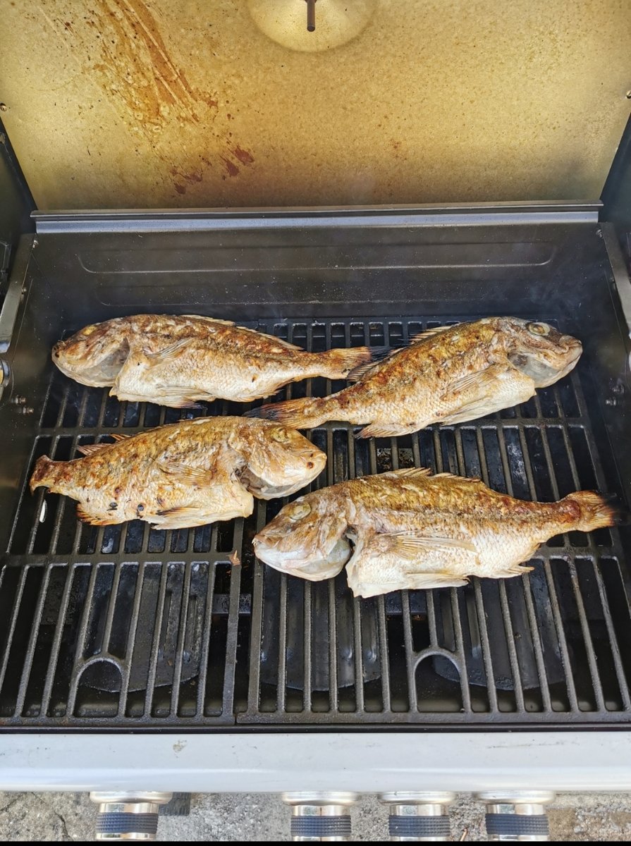

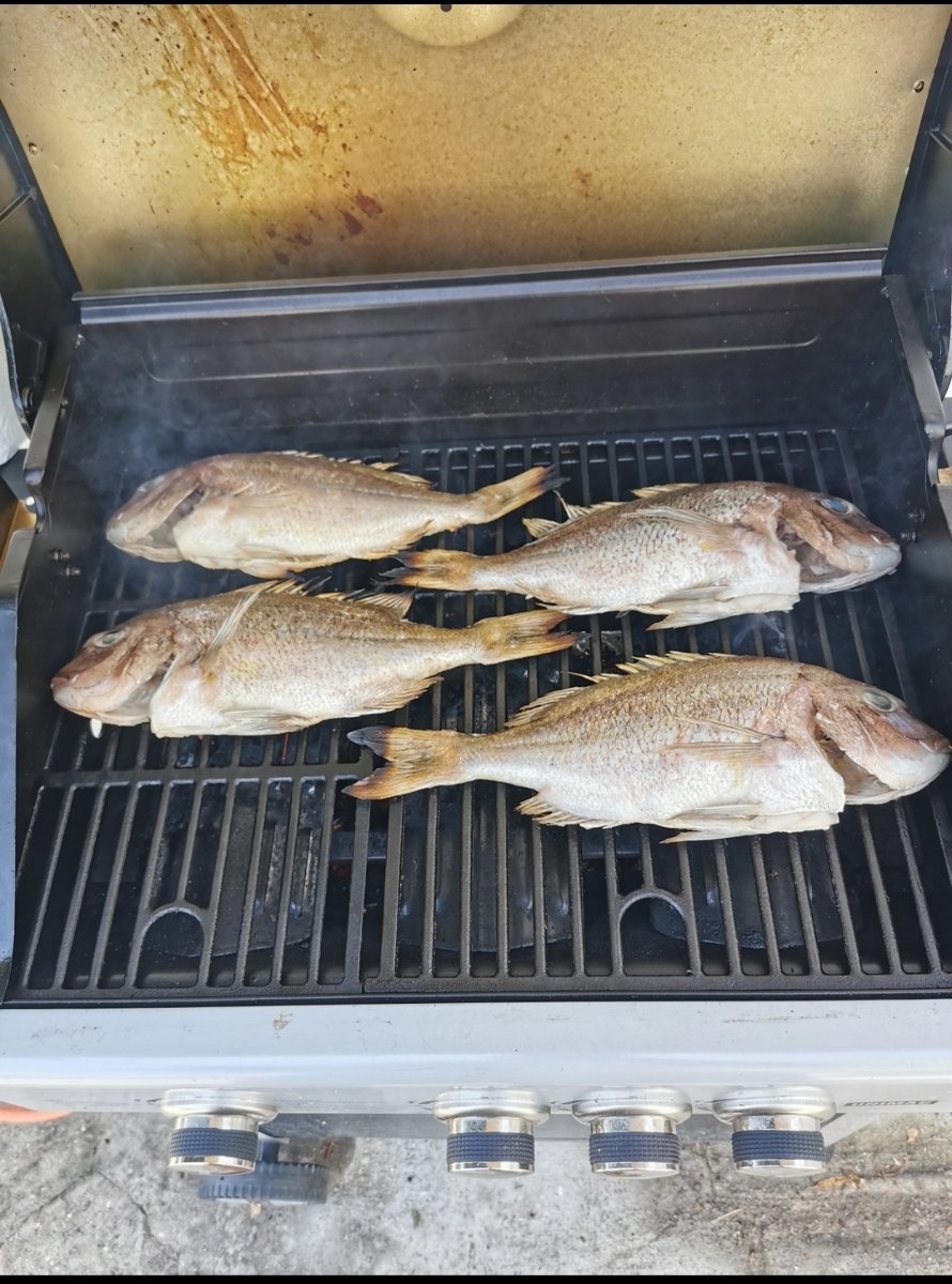

fantakola Δημοσ. 5 Αυγούστου 2021 Δημοσ. 5 Αυγούστου 2021 Από αυτά που γνωρίζω μέσα από προσωπικές δοκιμές, δουλειά μέσα σε ταβέρνες και συζητήσεις με ψήστες και μάγειρες, το ψητό ψάρι είναι από τα υλικά που αποφεύγεις να το φέρνεις πολλές βόλτες. Αναφέρομαι πάντα στα "τυπικού" μεγέθους ψάρια που κατά βάση ψήνουμε οι περισσότεροι στις ψησταριές μας. Τα πράγματα αλλάζουν φυσικά όταν το ψάρι ξεφεύγει σε βάρος και μέγεθος όπου εκεί πρέπει να ακολουθηθούν διαφορετικές τεχνικές, όπως γίνεται και με το κρέας εξάλλου. Εμπειρία από ψησταριά υγραερίου δεν είχα μέχρι και πριν από 1.5 μηνα όπου και έψησα πρώτη φορά. Έκτοτε έχω ψήσει ψάρι καμία 10αρια φορές στην "φθηνή" unimac των 3ων καυστήρων. Ένα γύρισμα και χωρίς προσθήκη λαδιού ή λαδολεμονου μετά το γύρισμα. Οι φωτογραφίες είναι από τραβηγμένες σήμερα το μεσημέρι. 4 φαγγρια 700-800 γραμμάρια το καθένα (ήταν 3100 όλα μαζί ) Τραγανή πέτσα και ζουμερό το ψάρι μέσα 🙂 Πάμε τώρα σε ένα ακόμα δίλημμα πριν την τελική απόφαση για αγορά Τελικώς αποφάσισα να βγάλω από την εξίσωση την Exivos. Αν ζούσα ακόμα Ελλάδα θα την προτιμούσα αλλά μιας και ζω εξωτερικό θα προτιμήσω μια εταιρία που μου παρέχει υποστήριξη εκεί που ζω. Είμαι ανάμεσα σε 2 Και πάλι η Napoleon Rogue 425 και η δεύτερη επιλογή η Broil King Crown 480. Η δεύτερη παίζει σε προσφορά στα 500€ ενώ η πρώτη θυμίζω ότι είναι στα 680€. Από αυτά που βλέπω , η Crown είναι "επιπέδου" Napoleon Freestyle? Στα - της Κορώνας ότι είναι κατασκευασμένη από υποδιεστερα υλικά σε σχέση με την Rogue (νομίζω ότι η Baron είναι η αντίστοιχη της). Στα + της η τιμή καθώς και ότι μελλοντικά μπορώ αν θέλω να προσθέσω υπέρυθρες στο πλαϊνό μάτι με 200€. Για να είμαι ειλικρινής , ο έξτρα πλευρικός καυστήρας, το μάτι και η σούβλα δεν αποτελούν must για μένα αυτή τη στιγμή , αλλά σκέφτομαι πως σαν πακέτο στα 500€ είναι πολύ δελεαστικό, ειδικά αν σκεφτείς ότι μελλοντικά μου δίνει και την δυνατότητα να προσθέσω μάτι υπερύθρων αν το θελήσω . Η κυρίαρχη μου έγνοια είναι η αντοχή της στο χρόνο, με δεδομένο ότι θα βρίσκεται σε εξωτερικό χώρο όλο το χρόνο (αν τη μαζέψω δεν θα την χρησιμοποιώ ), προστατευμένη από τη βροχή μεν, αλλά εκτεθημένη δε. Γνώμες? 3
