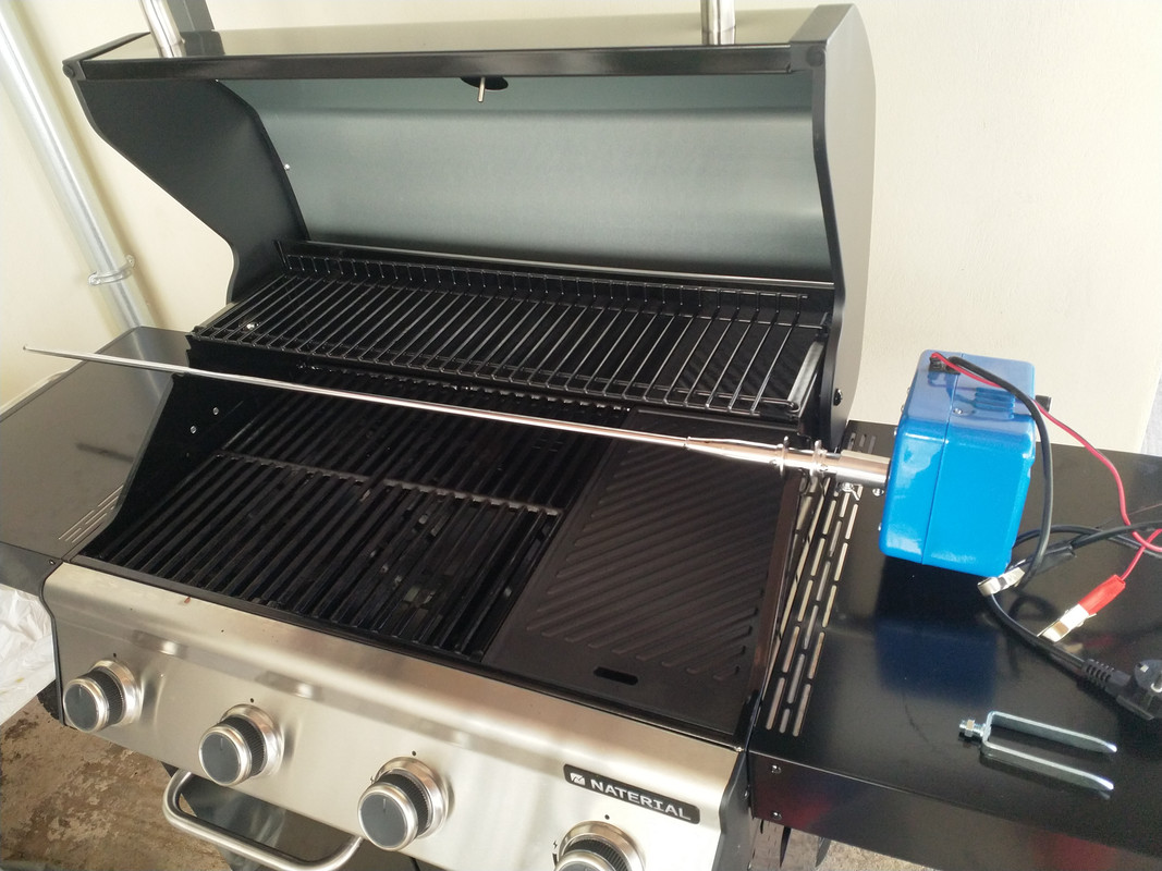

andreaspA Δημοσ. 9 Δεκεμβρίου 2021 Δημοσ. 9 Δεκεμβρίου 2021 3 ώρες πριν, ep1 είπε Εμφάνιση κρυμμένου περιεχομένου Εμφάνιση κρυμμένου περιεχομένου Εγω δεν είμαι της άποψης να πάρετε απέξω. Μόλις πήρα μια σούβλα (όχι ανοξείδωτη) 15 ευρώ, ένα μοτέρ 20 ευρώ και 2 διχάλα για κοτοπουλο 2*5 σύνολο 45 ευρώ και έτοιμη! Και στηρίζεις το κατάστημα το διπλανό και έχεις και υποστήριξη αν χρειαστείς κάτι και δεν πιάνουν τα χέρια σου. Η kenton έχει μήκος 72, έκοψα την σούβλα στα 92 σε περίπτωση που θέλω να την χρησιμοποιήσω και σε άλλη ψησταριά. Το ιδιο εχω κανει και εγω. Απλα δεν πηρα στρογγυλη σουβλα οπως η δικη σου που ειναι για αρνι. Πηρα τετραγωνι για κοκορετσι με 5-6€ απο το ΜΑΚΡΟ και ενα μοτερ της γνωστης εταιριας Κλαπάκης που ειναι οτι πιο ποιοτικο υπαρχει. Κοστολογιο ουτε 30€. Την εκοψα με τον γωνιακο τροχο. Της εκανα μυτη και τελειωσε το θεμα. Ουτε κοντρα χρειαζεται ουτε τιποτα. Απλά ακουμπαει στο πλαινό ράφι και γυρνάει.
ep1 Δημοσ. 9 Δεκεμβρίου 2021 Δημοσ. 9 Δεκεμβρίου 2021 14 λεπτά πριν, andreaspA είπε Το ιδιο εχω κανει και εγω. Απλα δεν πηρα στρογγυλη σουβλα οπως η δικη σου που ειναι για αρνι. Πηρα τετραγωνι για κοκορετσι με 5-6€ απο το ΜΑΚΡΟ και ενα μοτερ της γνωστης εταιριας Κλαπάκης που ειναι οτι πιο ποιοτικο υπαρχει. Κοστολογιο ουτε 30€. Την εκοψα με τον γωνιακο τροχο. Της εκανα μυτη και τελειωσε το θεμα. Ουτε κοντρα χρειαζεται ουτε τιποτα. Απλά ακουμπαει στο πλαινό ράφι και γυρνάει. Στο συνοικιακό μαγαζί που πήγα εγώ η τετράγωνες ήταν ανοξείδωτες και είχαν 30 και δεν ήθελα να δώσω τόσα. Σε μεγάλα αστικά κέντρα θα παίζουν σίγουρα καλύτερες τιμές αλλιάς μιας και είμαι και εγώ επαγγελματίας θέλω να στηρίζω την τοπική κοινωνία. Κάνει και αυτή για κοκορέτσι, γιατί το λες; Εγώ θα προσπαθήσω να κάνω κοντοσούβλι. Έχω βάλει στο σπίτι να ψηφίσουν οι γυναίκες αν θέλουν αρνίσιο, πρόβειο ή χοιρινό; Μπορούσες και να μην την φας την σούφλα επειδή υπάρχει και ειδική πατούρα για τετράγωνες. Αλλά σιγά το θέμα. Το μοτέρ που πήρα ήθελα να έχει και ροοστάτη επειδή θα το χρειαστώ και το πασχα μιας και το άλλο τα έφτυσε λόγω παλαιότητας. Καλά ψησίματα!

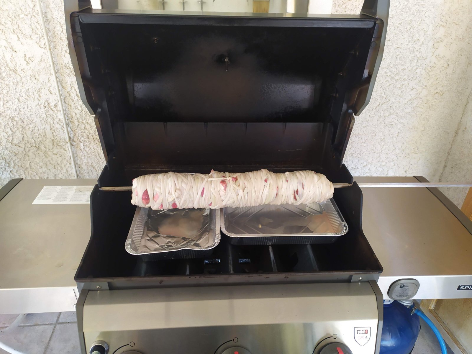

Kostasm45 Δημοσ. 9 Δεκεμβρίου 2021 Δημοσ. 9 Δεκεμβρίου 2021 (επεξεργασμένο) Βρήκα και μια φωτογραφία από ένα κοκορετσάκι που είχα φτιάξει. Το μοτέρ το κουμπώνω από τα αριστερά και απλά "κάθεται" πάνω στο αριστερό ράφι . Προφανώς και το καπάκι κλείνει κανονικά . Επεξ/σία 9 Δεκεμβρίου 2021 από Kostasm45 5
ep1 Δημοσ. 9 Δεκεμβρίου 2021 Δημοσ. 9 Δεκεμβρίου 2021 2 λεπτά πριν, Kostasm45 είπε Βρήκα και μια φωτογραφία από ένα κοκορετσάκι που είχα φτιάξει. Το μοτέρ το κουμπώνω από τα αριστερά και απλά "κάθεται" πάνω στο αριστερό ράφι . Προφανώς και το καπάκι κλείνει κανονικά . Ωραίος, σκέφτομαι να βάλω και εγώ πιατάκια αλλά δεν ξέρω ν κόψω από φλόγα. Πόση ώρα πήρε;
Kostasm45 Δημοσ. 9 Δεκεμβρίου 2021 Δημοσ. 9 Δεκεμβρίου 2021 Ομολογώ ότι πάει καιρός και δεν καλοθυμάμαι γύρω στην 1.5 ώρα . Τα ταψακια τα είχα βάλει πριν ανάψω την ψησταριά , προκειμένου να μαζέψουν τα ζουμιά από το κοκορέτσι . Όταν ψιλοστράγγιξε κι έσφιξε πάνω στην σούβλα τα έβγαλα κι έβαλα μπρος την ψησταριά. 1
