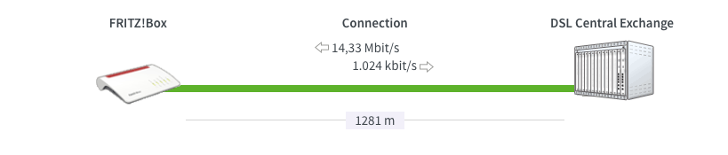

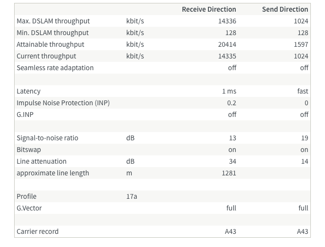

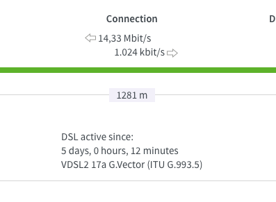

καλησπέρα
Εγώ είμαι από τα καινούργια  καφαο του οτε γύρω στα 1200 μέτρα (1200 μέτρα εναέριο καλώδιο μέχρι το σπίτι μου )
Έχω 24αρα γραμμή και πιάνω στο σπίτι γύρω στα 14mbps (το καλυτερο μου )
Μου είπαν ότι μπορεί να δοθεί 50αρα γραμμή και τους λεω ρε παιδιά στα 1200 μέτρα χαλκό και μου είπαν ναι γίνεται ...
Αν το κάνω θα ανεβεί η ταχύτητα η θα έχω πρόβλημα με αποσυνδέσεις ?
Ξέρω 100% που είναι το καφαο του ΟΤΕ που παίρνω , όπως και ξέρω πολύ καλά ότι το εναέριο είναι μέχρι το σπίτι μου γύρω στα 1200 μέτρα (είμαι απομακρυσμένη περιοχή και εκεί που μένω δεν υπάρχει άλλο σπίτι )ξέρω πολύ καλά την περιοχή και το καλώδιο όλη την διαδρομή του .
Ανεβάζω φωτογραφίες με τα  στοιχεία από το fritzbox που εχω μηπως μπορειτε να με βοηθησετε
Ευχαριστώ πολύ :)

α.λιγο δυσκολο να εχεις 1200 μετρα εναεριο καλωδιο.μια φορα το εχω πετυχει στην καλλιτεχνουπολη.εκτος αν μενεις εκει:P
απο εκει και περα.
λογικα εσυ παιρνεις υπηρεσια απο το καφαο(Kv πλεον). αν δεις εισαι σε Profile vdsl ηδη και μαλιστα σε 17α.να σου εδωσαν 17α profile
απο το αστικο κεντρο το θεωρω δυσκολο.δηλαδη εσυ στην ουσια εισαι γυρισμενος σε vdsl αυτην την στιγμη.
οπως θα δεις ομως εισαι πολυ μακρια και το μεγιστο οπως βλεπεις στην εικονα σου ειναι τα 20mbit.οποτε αν πας σε vdsl 50 αρι παλι θα εχεις τα ιδια ασχετα με το τι σου λενε.μπορει να χανεις μερικα mbit Λογω καλωδιωσης σου.το vdsl θελει διαφορετικη συνδεσμολογια. αν ησουν κοντα στο kv θα πρεπε να εχεις 24/1 και το attainable σου να ηταν πχ 100/50 που μπορει να ειναι σε ενα χρηση που εχει κοντα το Kv. δες σωστη συνδεσμολογια με το παρακατω.
https://www.cyta.com.cy/mp/informational/support/files/wiring-guide-for-broadband_GR.pdf
μαλλον αυτος που ειναι στο τηλεφωνο δεν ξερει οτι εισαι τοσο μακρυα απο την καμπινα και για αυτο σου λεει θα τα πιασετε.νομιζει ισως οτι εσυ παιρνεις απο το αστικο κεντρο
και οτι μετα θα παρεις απο την καμπινα που σε μια περιοχη που δεν ειναι απομακρυσμενη ειναι στα 200-300 μετρα.
και το attenuation σου ειναι πολυ μεγαλο και δειχνει μεγαλη αποσταση.
εκτος αν μια στο εκατομμυριο τωρα σου δινουν απο το αστικο κεντρο που το θεωρω δυσκολο εφοσον ξερεις που ειναι το καφαο συν οτι δεν θυμαμαι να εχω δει 17a απο αστικο κεντρο.
οποτε με vdsl σορρυ για την εκφραση αλλα θα παρεις . .. ενα τιποτα. .φτιαξε την καλωδιωση στο σπιτι σου και ζητα να σε βαλουν σε μικροτερο margin αντι για 13 που σε εχουν για να πετυχεις καλυτερη ταχυτητα.δηλαδη να φτασεις κοντα στα 17 mbit. στην ουσια εισαι vdsl τωρα αλλα Θα σε κοβε στα 24/1 αντι για 50/5. εσυ ομως ουτε τα 24 δεν μπορεις να φτασεις
