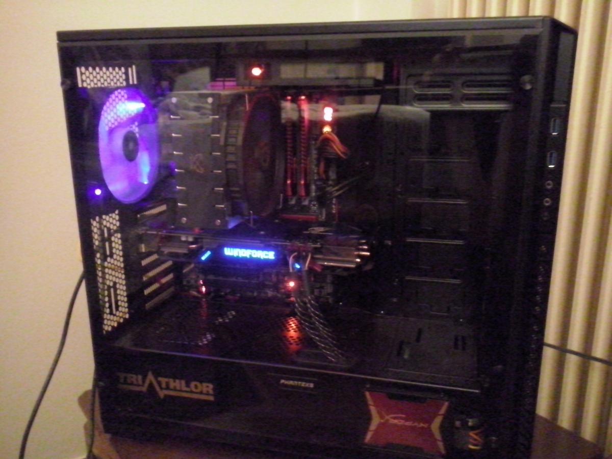

ετοιμος και εγω να βαλω το δισκακι να δωσει και λιγο μουρη γιατι ο ocz ηταν ασπρος και δε κολαγε καλα..
και τι να δω...απο την αλλη μερια τα καλωδια :P tragik...αλλα οκ δειχνει καλυτερα εστω και αναποδα...
