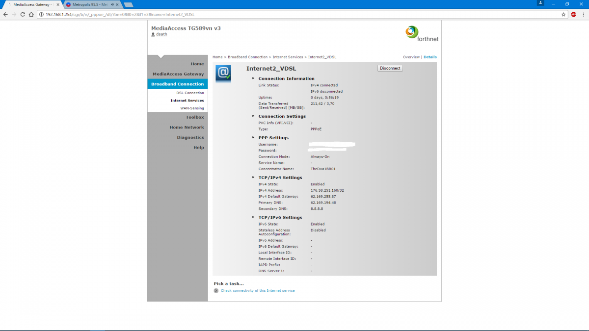

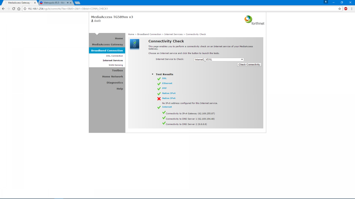

Τελικά κατάφερα να κάνω να παίξει το TG589vn v3 ! Το μόνο θέμα είναι ότι δεν έχω native IPv6.
Κάποια βοήθεια για αυτό ? Παραθέτω δύο φώτο από το πρόβλημα...
δες τι ζηταει η wind για να παιξει το Ipv6.το 788 μην ξεχνας οπως και το 589 εχει custom firmware απο forthnet.
