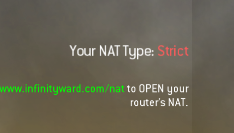

modern warfare 2.ουτε telnet dn μπορω να μπω μου βγαζει κατι για τη θυρα 23 αλλα και πως να εμπαινα που δεν εχουμε administrator

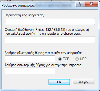

οκ το κατεβάζω να δώ τι θα μου βγάλει. προς το παρόν πήγαινε στο μενου στο ρουτερ εδώ:
και βγάλε μου ένα screenshot να δω τι έχεις κάνει

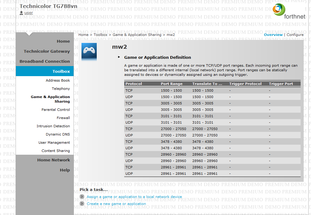

παίζει να ειναι αυτο που υποπτεύομαι. το 3478 που χεις κάνει port forward ειναι το STUN... το οποίο δεν δουλεύει με το symmetric nat του ρουτερ. αυτο το πρόβλημα έχουν και όσοι προσπαθούν να παίξουν με PS3. αναγκαστικά θα πρέπει να περιμένουμε καινούριο firmware απτην forthnet για να το φτιάξουμε.

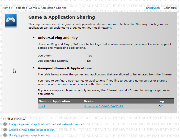

αυτο ειναι το upnp(νομίζω δηλαδή). και τώρα μπορείς να το κάνεις. το πρόβλημα δεν ειναι το port forward, μια χαρά κάνει port forward.( έλενξε το με ένα torrent client)
το πρόβλημα ειναι στο πως λειτουργεί το STUN. έτσι όπως ειναι τώρα ρυθμισμένο το ρουτερ σου όταν στέλνει UDP πακέτα στο 3478 πάει ώς εξής:
LOCAL IP:PORT 1 ---> WAN IP: PORT 2 ---> SERVER . το stun ουσιαστικά μεταφράζει το LOCAL IP σε WAN IP. το πρόβλημα μας ειναι οτι το PORT 1 != PORT 2... και του ρίχνει άκυρο. σε αυτο φταίει το symmetric nat που έχει απο default το ρουτερ μας, που κάθε φορά δημιουργεί άλλο port bind σε random πόρτα, αντί να χρησιμοποιεί την ίδια..
μπορεί να ρυθμιστεί μέσω telnet, αλλα αυτο προυποθέτει να μας δώσει telnet access η Forthnet :P

ελα σορρυ με είχε πάρει λίγο ο ύπνος :P απο ότι βλέπω και μένα strict το βγάζει... οπότε μάλλον ειναι αυτο που σου γραψα

Μια φορα καταφερα κατα λαθος να κανω το nat strict σε nat open στο ρουτερ αυτο και αυτο εγινε απενεργοποιωντας το upnp και ενεργοποιωντας το ξανα αλλα απο τοτε εχει μεινει σαν αναμνηση εκεινη η μερα.Οσες φορες και να το εχω κανει ξανα αυτο δεν γυρισε ποτε σε nat open.Καποιος αν μαθει τιποτα γενικα με το port forward ας βοηθησει γιατι σπασαν τα νευρα μου :mad:
το UpnP γενικοτερα ειναι αχρηστο.
