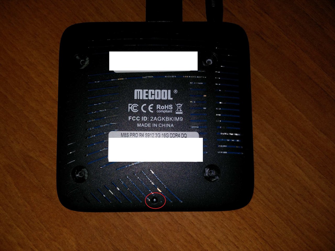

Παρέλαβα σήμερα το mecool m8s pro, αλλά δεν μπορώ να βρω το reset button. Στην μικρή τρυπίτσα που έχει στο κάτω μέρος, δεν υπάρχει κάτι που να υποδεικνύει κουμπί·έχω βάλει, π.χ. μια καρφίτσα αλλά δεν ακούγεται ο χαρακτηριστικός ήχος του κουμπιού. Τα φώτα σας...

Επισης μην χρησιμοποιείς καρφίτσα. Καλύτερα συνδετήρας ή κάτι λιγοτερο αιχμηρό

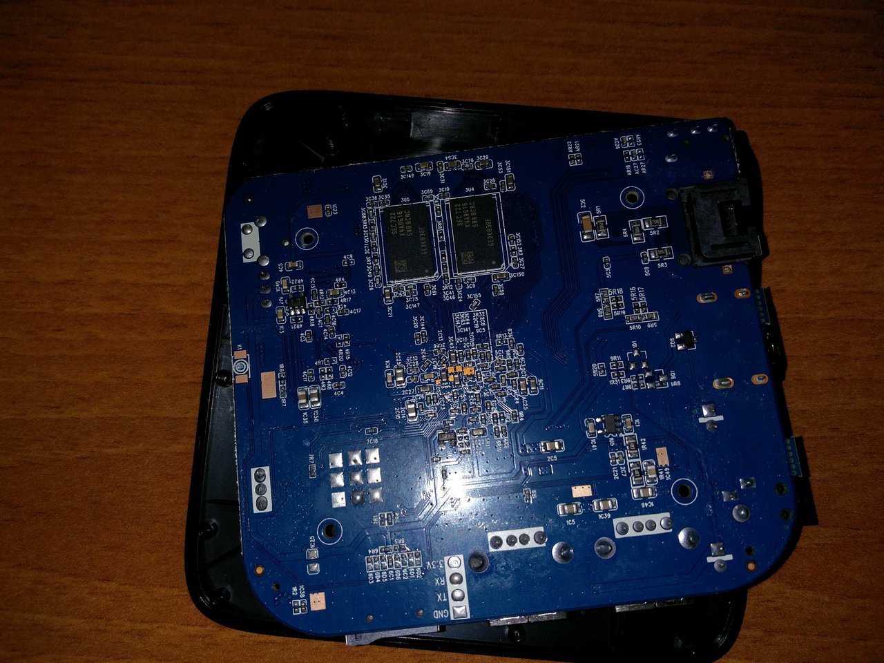

Το θεωρώ απιθανο να εχουν αφαιρέσει το reset button. Είσαι σίγουρος οτι δεν καταλαβαίνεις μια ελαφρα ανάδραση σαν reset button; Εν αναγκη λύσε το και ανεβασε μας φωτογραφία απο την κάτω πλευρά της πλακέτας

Αυτό δεν υποτίθεται ότι είναι;

Έχω αφαιρέσει το κάλυμμα, αλλά η πλακέτα δε βγαίνει και δε θέλω να τη ζορίσω (έχω βγάλει τη βίδα που τη συγκρατεί).
Εχεις δικιο,, δεν εχει reset. Κοιτα εξελίξεις, στις νεες παρτίδες αφαιρεσαν το reset για επιπλεον οικονομία.Κανονικά ειναι στα αριστερα εκει που βλέπεις δυο ροζ κουτάκια.
Κάνε μια δοκιμή γιατί το διαβασα αλλου για αλλα box m8s. Την ώρα που του βάζεις το ρεύμα, κρατα πατημένο το κουμπι μενου στο τηλεχειριστήριο (κάτω αριστερα στο σταυρό). Μπαίνει σε recovery;

Κατάφερα να το κάνω reset μεσω βραχυκυκλώματος, αλλά το USB Burning Tool μου βγαζει αυτο το ερρορ: [0x10302001]Romcode/Switch status/Check connect/Enum device errorβ
Στην αρχή το αναγνωρίζει κανονικά, αλλά μετά αποτυγχανει.
EDIT: Άλλαξα καλώδιο και δούλεψε.Bootare μονο του στο recovery, με το που το συνέδεσα στο PC (χωρίς εξωτερική τροφοδοσία). Τώρα κάνει το πρώτο boot στη rom (Stock nexus).
