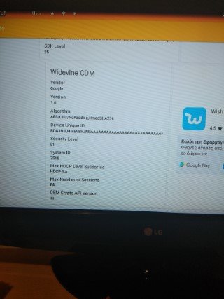

isay Δημοσ. 29 Ιουλίου 2018 Δημοσ. 29 Ιουλίου 2018 (επεξεργασμένο) 11 ώρες πριν, mparaxir είπε L1 εχω το τσεκαρα με το drm info που κατέβασα εχεις κανενα λινκ που εισαι ποιο ψαγμένος για κατεβασω το apk; Στο netfix αφου βαζω τους κωδικους μου εκει που παει να παιξει ταινια μου γράφει κάποιο πρόβλημα παρουσιάστηκε ξανα και ξανα δεν φορτώνει την ταινια, ενω με το μαυρο apk netfix παιζουν κανονικά. Εντιτ κατέβασα απο το apkmirror το Netflix (android tv) την τελευταία 5.3. 1 που ειναι το τελευταιο με το ασπρο πλαίσιο δεν δουλευει οταν παει να φορτώσει την ταινία σταματάει και γραφει ο τιτλος δεν ειναι διαθέσιμος για παρακολούθηση δοκιμάστε αλλον τιτλο δοκιμαζω αλλον τιποτα και απο κατω γραφει εναν κωδικό tvq-pb-103(1.10.5005) Το μαύρο netfix δουλεύει καλα. Η ρομ που έχω περάσει ειναι android version 7.1.1 Στείλε μου με pm τη σελίδα-link απο την οποία κατεβασες το apk. Αν απο το apkmirror.com κατέβασε και δοκίμασε την προηγουμενη έκδοση 2101 Επισης ποια rom εχεις πάνω στο box. Βγάλε μια φωτογραφία απο το about και στειλε την ή ανεβασε την εδω μεσα. Πες μου αν εχεις αφήσει την εργοστασιακή ή εχεις βάλει κάποια απο το freaktab (και ποια) Επισης σε ποιο πάροχο είσαι και ποιο πακέτο netflix εχεις; Το μικρό, το μεσαίο ή το μεγάλο; Εχω ένα mecool m8s αλλά συγκυριακά τώρα είναι μη προσβάσιμο. Θα προσπαθήσω εντος ημερών να το κοιτάξω. Επεξ/σία 29 Ιουλίου 2018 από isay
isay Δημοσ. 30 Ιουλίου 2018 Δημοσ. 30 Ιουλίου 2018 (επεξεργασμένο) @mparaxir UPDATE : Απο περιέργεια πήρα και σύνδεσα το δικό μου m8s pro και του πέρασα το τελευταίο ασπρο netflix από το apkmirror (το οποιο κοιταξα στο virustotal και δειχνει καθαρο). Δεν είχα κανενα προβλημα. Επαιξε κανονικά οτι του ζήτησα σε 1080 (οχι σε SD). Κανενα error, ουτε σαν το δικό σου, ουτε γινικα. Είχα μάλιστα καιρό να το συνδεσω (περιεργη συγκυρία) και με το βρηκε νετ έκανε και update στο google play (μήπως και απο εκει ειχαμε κάποιο νεο περιεργο κλείδωμα) Μερικά στοιχεία συγκρισης-σκέψης: Εχει απο τη μάνα του DRM L1 και φαίνεται κανονικά στο drm info Είναι rootαρισμένο και μάλιστα στο magisk δεν εχω κρύψει το root από το netflix Είναι custom rom από το freaktab και μάλιστα οχι η τελευταία. Εκδοση android 7.1.2 Η rom είναι κλασσική, δηλαδή ΟΧΙ android TV. Υπάρχει και android TV, απλά προσωπικά με βολευει η κλασσική. Στο playstore εμφανιζει κανονικά το μαυρο-κοκκινο netflix, αλλά οχι το ασπρο (δηλαδη ορθα δεν εμφανιζει το ασπρο). Το εβαλα σαν apk απο αλλη πηγη Συμπέρασμα: ΔΕΝ άλλαξε πολιτική η netflix οσον αφορά τα boxes και την ασπρη εφαρμογή. Εφόσον το μηχανάκι εχει DRM L1 παιζει κανονικά το ασπρο netflix σε HD (και οχι σε SD οπως το κοκκινο). Προφανώς την ενδιαφερει μονο το DRM L1, δηλαδη ο κατασκευαστής του chip να εχει πληρώσει άδεια και σκασίλα του αν ειναι certified συσκευή. Οπως δηλαδή ίσχυει μεχρι τώρα (και προσωπικά δε το βλεπω να αλλαζει συντομα) Τι πιστευω οτι συμβαίνει με το δικό σου Κάτι δεν πάει καλά με το λειτουργικό, δηλαδή με τη rom και δημιουργεί διαφορα θέματα (που δεν μπορω να μαντέψω). Σίγουρα δεν ειναι θέμα android tv ή οχι android tv. Γενικά οι μαμισιες rom της mecool, ειναι λίγο για τα μπαζα (περα απο τον bitcoin miner) οποτε όποτε περνά απο τα χερια μου mecool, πάντα μα πάντα αλλάζω τη rom σε custom Κάτι δεν πάει καλά με το τσιπάκι και τα ενσωματωμένα κλειδιά που εχει. Εχω διαβασει ελάχιστες αναλογες περιπτώσεις με προβληματικές παρτίδες απο το εργοστάσιο , αλλα προσωπικά δεν μου εχει τυχει. Τονιζω οτι οσες και rom να αλλαξεις, δεν μπορεις να πειράξεις-χαλάσεις το drm. Το drm ειναι στο τσιπάκι, αλλιως θα αλλαζαμε rom και θα βλεπαμε τζαμπα netflix HD. Αν με την παλιά rom πριν την αναβαθμιση ειχες netflix se HD, βάλε την παλιά rom Το δευτερο λύνεται μόνο με αντικατάσταση του μηχανήματος. Ο τελικός χρήστης πρακτικά δεν μπορει να κάνει τιποτα. Για το πρώτο θα μπορούσες να παλέψεις να κάνεις update τη rom ή να περάσεις custom rom απο το freaktab (είναι λιγο μπελάς, αλλά για μενα θα αξιζε έτσι κι αλλιως). Με το δικό μου τροπο σκέψεις και τις γνώσεις μου, εγώ θα αλλαζα πρώτα τη rom και αν δεν εφτιαχνε θα μιλουσα με τον πωλητή για αντικατάσταση ή άλλη λύση. Εσύ κινείσαι οπως κρίνεις οτι σε βολευει, αλλά σίγουρα αν δεν κάνεις κάτι, δεν θα παιξει το ασπρο netflix απο μονο του. Το μόνο που παρατήρησα σαν διαφορά με το παρελθόν και παλιότερες εκδόσεις netflix, είναι ενα μικρό lag στο scrolling αναμεσα στους τιτλους (ΟΧΙ στο παιξιμο του βιντεο). Αυτό το ειχα παρατηρήσει πριν καιρό σε αλλο mecool με επεξεργαστη με s905 (τον παλιότερο) αλλα στο δικό μου (το m8s pro φορα s912) πετουσε και δεν εκανε lag. Το μονο που μπορώ να φανταστω είναι οτι άρχισε να "βαραίνει" η ασπρη εφαρμογή του netflix. UPDATE2: Με πετυχες στις καλές μου και έκανα λιγο σκάψιμο στο internet. Πετυχα κάποια θεματάκια στην παρακάτω συζήτηση με βασικότερο την επισημανση του superrceleron "Dont Update for the latest Netflix App... it will stop working if you do, you guys need to complain to neflix for the stuff they are doing...." . Μάλλον παιζει κάποια ασυμβατότητα μεταξυ της rom και του app. Δοκίμασε να περνάς παλιότερες εκδόσεις του app, μεχρι να βρεις ποια παιζει καλα. http://freaktab.com/forum/tv-player-support/amlogic-based-tv-players/s912/mecool/firmware-roms/647317-rom-mecool-acemax-kiii-pro-scv1-normal-android/page2 Επεξ/σία 30 Ιουλίου 2018 από isay

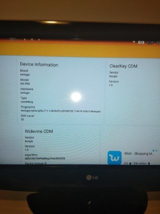

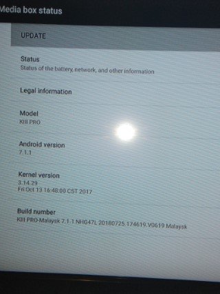

mparaxir Δημοσ. 30 Ιουλίου 2018 Δημοσ. 30 Ιουλίου 2018 Λοιπόν μια ανασκόπηση το mecool ειχε μαμα ρομ οκ μεχρι εδώ; με Android 7.1 και αυτο απο το Playstore ειχα κατεβάσει κανονικά το ασπρο netfix και έπαιζε κανονικά. Επειδή ομως η μαμα ρομ γενικά ειναι για τα μπάζα ειχε μεσα και bitcoiner το ειχα ξηλώσει σύμφωνα με τις οδηγιες σου, αποφάσισα που διαβαζα εδω μεσα αλλα και σε ξενα φορουμ να βάλω μια custom rom. Εγω εβαλα μια custom rom απο το xda developers ειχα διαβάσει μεσα πολυ καλα λόγια. Drm l1 ειχα με την μαμα ρομ που ειχε αλλα και με την custom rom που εχω βαλει τωρα εξάλλου απλο update εκανα δεν εκανα καψιμο ρομ ώστε να πεις καθαρισες εντελώς το μηχάνημα και ωχ παίζει να σβήστηκε το κλειδί. Εχω στηλει μύνημα και στον δημιουργό της ρομ αλλα δεν εχει απαντήσει ακόμα.

mparaxir Δημοσ. 31 Ιουλίου 2018 Δημοσ. 31 Ιουλίου 2018 (επεξεργασμένο) Για να μην το κουράζω έβαλα και την καινούργια ρομ που έβγαλε ο τυπος τίποτα και τωρα. Τωρα ξενερωσα που μου είπες οτι με το μαύρο θα μεινω σε ποιότητα sd εγω θέλω να βλέπω hd. Μάλιστα οποτε παει για ξήλωμα η ρομ κοίτα ειναι λιγο ποιο πολύπλοκη η διαδικασία απο το freaktab μάλλον μέσω υπολογιστή. Μάλλον θα κανω ενα restore την μαμα ρομ που την ειχα κρατησει backup Να εχω και το άσπρο netflix και να αναβαθμίζετε αυτόματα. Εντιτ λοιπόν έβαλα μετά απο ψάξιμο την μαμα ρομ αυτή που φόραγα και δούλευε κανονικά το Netflix άσπρο μπηκε μια χαρά γιατί εκανα restore από το twpr recovery και την ξαναπέρασα από πανω την στοκ. Λοιπον στο playstore εμφανίζει κανονικά το άσπρο neftlix για να το κατεβάσω α ωραια λέω μια χαρά το κατεβάζω κανω εγκατάσταση κανονικά παει να ξεκινήσει και τρωω την πρώτη κρυαδα βγάζει error NW-6-404 γκουγκλαρω να δω τι παίζει διαβάζω ξενα φόρουμ. ποιο παλια έκδοση neftlix να βαλω βγαζει παλι το ιδιο error μετα απο ψαξιμο αρκετό επειδη αναβαθμιστηκε το playstore κάτι γίνεται και μπλοκάρει πλέον αρα εν μερη τσαμπα δουλειά έκανα βέβαια μήπως βγει αναβαθμιση του netflix και λυσει το θεμα; αφου πλεον με την στοκ ρομ το βγάζει κανονικά στο playstore και κανει κανονικά αναβαθμίσεις εστηλα και ενα email στην acemax με το πρόβλημα μπας και δώσουν καμία λύση. Καμια σκέψη άλλη παιδιά ευπρόσδεκτη Επεξ/σία 31 Ιουλίου 2018 από mparaxir 2
