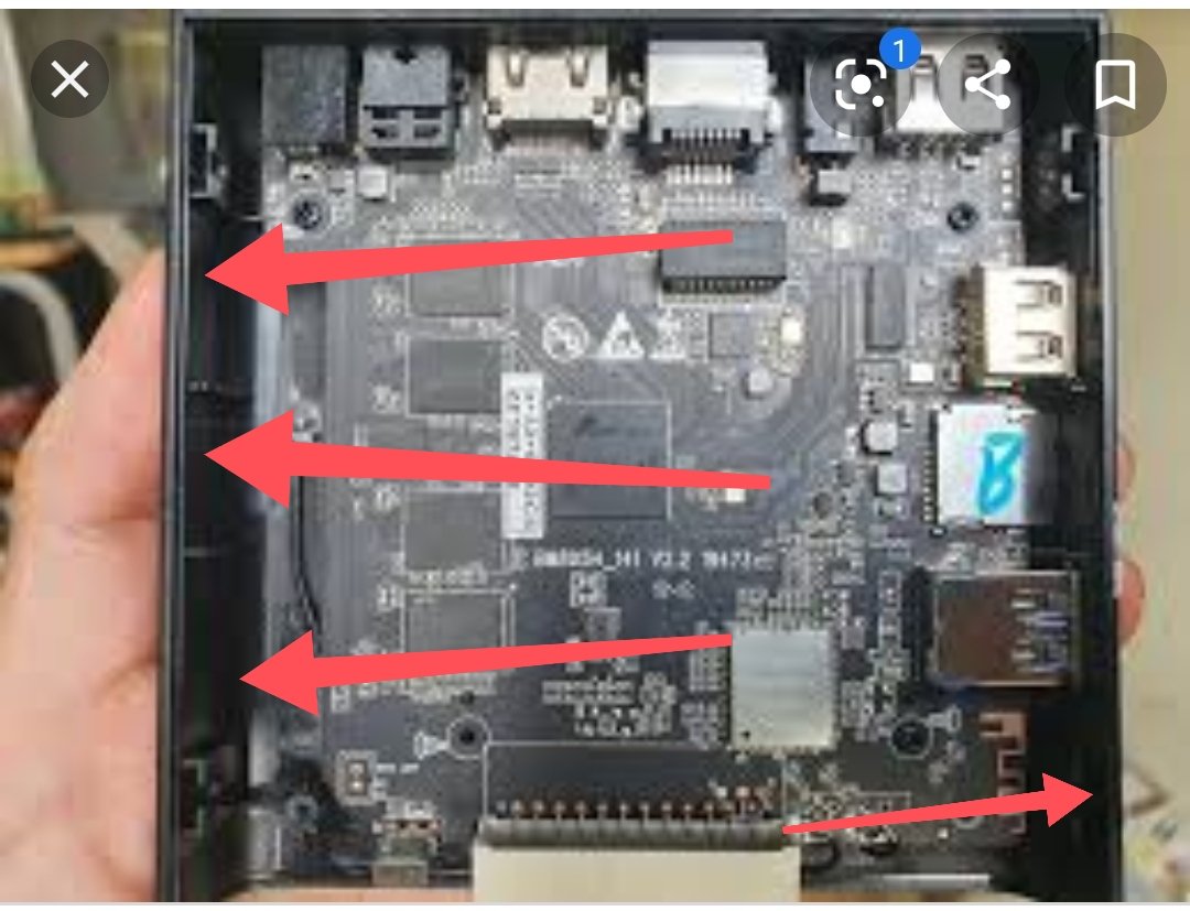

makis1024 Δημοσ. 24 Ιανουαρίου 2021 Δημοσ. 24 Ιανουαρίου 2021 1 ώρα πριν, keysmith είπε βασικά είναι του γαμπρού μου και του το επέστρεψα. Δεν παίξαμε ποτέ 4κ γιατι οι τηλεοράσεις που το δοκιμάσαμε είναι 1080p. Τώρα που είναι χειμώνας δεν πάει άσχημα αλλά ειδα ΔΕΝ εχει αεραγωγούς το κουτί του και αυτό δεν είναι καθόλου καλό με το χοντρό πλαστικό περίβλημά του. Αμα φύγει από εγγύηση θα του κάνω πολλές μικρές τρύπες (με τρυπάνι στη βάση και πάνω) μάλλον να παίρνει αέρα. Δλδ αν είναι δυνατόν! Γιατί δεν έχει τρύπες να παίρνει αέρα; Η/Υ είναι κατά βάση με CPU/GPU.. Ο επεξεργαστής είναι upside down , πάνω και να του κάνεις τρύπες δεν θα βοηθήσει. Από κάτω μόνο , αφαίρεσε τα μπροστινά λαστιχάκια δεξιά και αριστερά της οθονούλας ξεβίδωσε τις βιδούλες στο βάθος και βγάλε το κάτω καπάκι , άνοιξε τρύπες και κλείσε το. Πρόσεξε το χάρτινο αυτοκόλλητο αγωγό θερμότητας γιατί εάν τον στραπατσάρεις δεν θα εφάπτεται στον επεξεργαστή. 1 ώρα πριν, nik187 είπε Ποιό x96 air έχεις; Δοκίμασες καμία custom rom η ήδη φοράς; Του γαμπρού του είναι.
keysmith Δημοσ. 24 Ιανουαρίου 2021 Δημοσ. 24 Ιανουαρίου 2021 οι διπλές τρύπες (και πάνω) πάντα βοηθούν καθώς ο ζεστός αέρας ανεβαίνει πάνω. Αρα πρέπει να υπάρχουν και πάνω τρύπες (καθώς δεν έχουμε με βεντιλατέρ αερόψυξη). Από κάτω παίρνει "κρύο" αέρα, και πάνω βγαίνει ο ζεστός.. Η ροή είναι "φυσική" χωρίς βεντιλατέρ. Δύο μεριές τρύπες λοιπόν προτείνω.. Εναλλακτικά (για ομορφιά) μπορεί να έκανα (εκτός από κάτω) στα πλάγια ψηλά όσο γίνεται.
makis1024 Δημοσ. 24 Ιανουαρίου 2021 Δημοσ. 24 Ιανουαρίου 2021 (επεξεργασμένο) Πάνω θα βρει κόντρα την μητρική. Όπως φαίνεται και στην εικόνα η μητρική φράζει την ροή του αέρα προς το πάνω μέρος , μόνο τρύπες στο κάτω καπάκι και στα πλάγια θα κάνουν δουλειά. Όπως είπαμε ο επεξεργαστής είναι upside down. Η όψη είναι από κάτω προς τα πάνω , αφού έχει βγάλει το κάτω καπάκι. Οι τρύπες πάνω θα είχαν νόημα μόνο εάν ο επεξεργαστής θα ήταν από την άλλη πλευρά της μητρικής. Τρύπες πάνω θα ευνοούσαν μόνο την εισχώρηση σκόνης , που δεν το θέλουμε, αλλά όχι επαγωγή της θερμότητας μέσω ροής που δεν θα γίνει τελικά και που θέλουμε. Με τρύπες κάτω και ένα ανεμιστήρα που το φυσάει τελικά το x96 Air δουλεύει μόνιμα στους 38-43 βαθμούς. Ανεμιστήρα όμως 12cm και 1200 rpm στροφών έως το πολύ 1500 rpm αλλιώς κάνει θόρυβο. Οι 2000 rpm στροφές θα σε ζαλίσουν , αλλιώς dimer να ρίξει τις τροφές μέσω μείωσης παροχής ρεύματος. Επεξ/σία 25 Ιανουαρίου 2021 από makis1024 1
