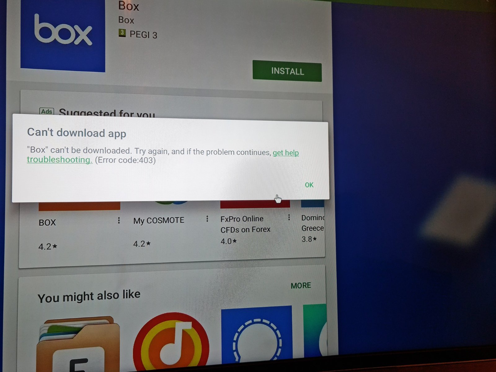

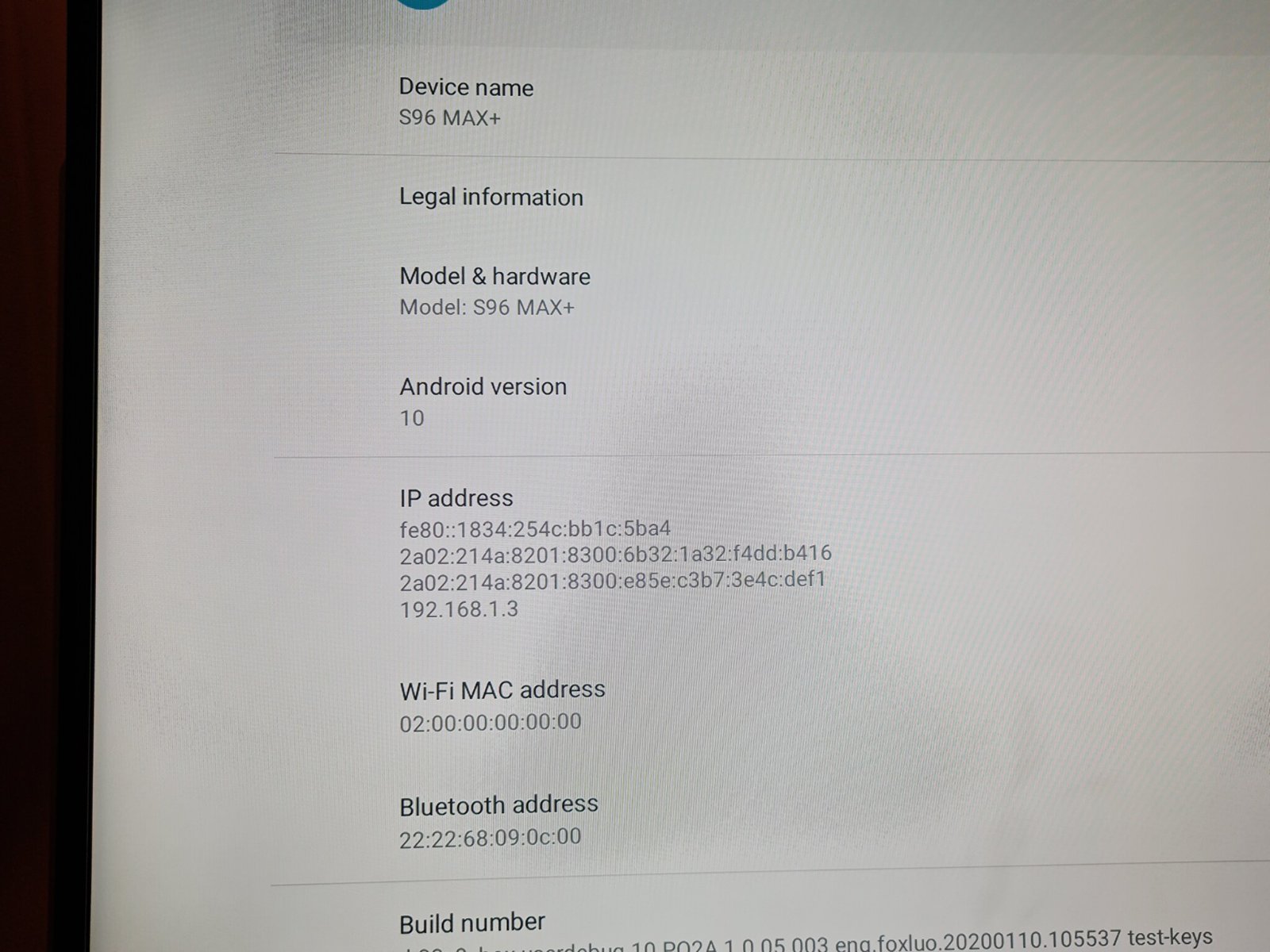

-WISE- Δημοσ. 23 Μαρτίου 2021 Δημοσ. 23 Μαρτίου 2021 Καλημέρα παιδιά. Πρόσφατα αγόρασα ένα boxάκι αφού το παλιό μας άφησε χρόνους. Ενώ το έχω σετάρει σωστά και με το kodi να δουλεύει απρόσκοπτα, έχω συνταντήσει αυτό το πρόβλημα το οποίο όσο και αν το έχω ψάξει, δεν έχω καταφέρει να το φτιάξω. Έχω προσπαθήσει (πιστεύω) όσα αναφέρονται ως λύσεις ψάχνοντας το συγκεκριμένο error αλλά μάταια. Ψάχνοντάς το έφτασα μέχρι και σε σημείο να μην δέχεται internet από ethernet καθώς είχα μπλέξει με APN και Mac adress και λοιπά οπότε είπα να σταματήσω τις αλχημείες μην του κάνω μεγαλύτερη ζημιά και να ρωτήσω. 😛 Για να μην ανοίγω νέο θέμα, αν κάποιος εδώ μέσα το έχει συναντήσει και έχει κάποιο tip θα το εκτιμούσα. Το κάνει σε όλες τις εφαρμογές που προσπαθώ να κατεβάσω από το Google Play.

-WISE- Δημοσ. 23 Μαρτίου 2021 Δημοσ. 23 Μαρτίου 2021 7 λεπτά πριν, makis1024 είπε Ποιό Τv Box είναι; Α ναι, συγγνώμη. Παράλειψις.
dafnoula13 Δημοσ. 23 Μαρτίου 2021 Δημοσ. 23 Μαρτίου 2021 1 ώρα πριν, -WISE- είπε Καλημέρα παιδιά. Πρόσφατα αγόρασα ένα boxάκι αφού το παλιό μας άφησε χρόνους. Ενώ το έχω σετάρει σωστά και με το kodi να δουλεύει απρόσκοπτα, έχω συνταντήσει αυτό το πρόβλημα το οποίο όσο και αν το έχω ψάξει, δεν έχω καταφέρει να το φτιάξω. Έχω προσπαθήσει (πιστεύω) όσα αναφέρονται ως λύσεις ψάχνοντας το συγκεκριμένο error αλλά μάταια. Ψάχνοντάς το έφτασα μέχρι και σε σημείο να μην δέχεται internet από ethernet καθώς είχα μπλέξει με APN και Mac adress και λοιπά οπότε είπα να σταματήσω τις αλχημείες μην του κάνω μεγαλύτερη ζημιά και να ρωτήσω. 😛 Για να μην ανοίγω νέο θέμα, αν κάποιος εδώ μέσα το έχει συναντήσει και έχει κάποιο tip θα το εκτιμούσα. Το κάνει σε όλες τις εφαρμογές που προσπαθώ να κατεβάσω από το Google Play. Πηγαινε ρυθμισεις/εφαρμογες/playstore/και κανε εκαθαριση προσωρινης μνημης και διαγραφη δεδομενων της εφαρμογης playstore. Επειτα πηγαινε ρυθμισεις / λογαριασμοι και κανε διαγραφη του λογαριασμου σου. Και τελος, κανε restart το μποξακι ,ξαναβαλε τον λογαριασμο σου και δοκιμασε να κατεβασεις τις εφαρμογες . 17 λεπτά πριν, airtrelomike13 είπε Eπειδή διάβασα τα προηγούμενα μηνύματα, το πρόβλημα είναι ότι τα μη πιστοποιημένα tv box, χρειάζονται πατέντες και διάφορα άλλα. Το xiaomi mi box s , κάτι τέτοιο δεν το χρειάζεται. Δεν λέω ότι δεν έχει προβλήματα. Απλά μετά το nviedia shield το θεωρώ τη καλύτερη επιλογή για αγορά, παρά να αγοράσω κάποιο, να περνάω μέσα μνήμες, να κάνω πατέντες, να του ανοίγω τρύπες από κάτω να παίρνουν αέρα και ούτο καθεξής Εαν θες Netflix ote και Nova είναι καλύτερο από τα μη πιστοποιημενα, εάν δεν σε ενδιαφέρουν τα παραπάνω είναι μακράν το χειρότερο , και τουλάχιστον στα δικά μου μποξακια ,καμια πατέντα και καμια τρυπα δεν έγινε , άπλα ένα φλασαρισμα 3λεπτων με συγκεκριμένη rom. 1

mr.Vox Δημοσ. 23 Μαρτίου 2021 Δημοσ. 23 Μαρτίου 2021 (επεξεργασμένο) dafnoula13 Άμα βρεις λύση πέστο και σε μένα. Η εφαρμογή playstore δεν αναγνωρίζει το boxaki. Θα στρώσει με custom. Προς το παρόν το άφησα το δικό μου έτσι και έχω την εφαρμογή aptoid κατεβάσει για τις εφαρμογές. Για λόγους ασφαλείας έχω άσχετο λογαριασμό google αφού δεν υπάρχει ασφάλεια σε αυτά. προς το παρόν δεν με ενδιαφέρει αφού βλέπω μόνο ταινίες σε αυτό από δίσκους. Επεξ/σία 23 Μαρτίου 2021 από mr.Vox
-WISE- Δημοσ. 23 Μαρτίου 2021 Δημοσ. 23 Μαρτίου 2021 Μόλις τώρα, mr.Vox είπε Άμα βρεις λύση πέστο και σε μένα. Η εφαρμογή playstore δεν αναγνωρίζει το boxaki. Θα στρώσει με custom. Προς το παρόν το άφησα το δικό μου έτσι και έχω την εφαρμογή aptoid κατεβάσει για τις εφαρμογές. Για λόγους ασφαλείας έχω άσχετο λογαριασμό google αφού δεν υπάρχει ασφάλεια σε αυτά. προς το παρόν δεν με ενδιαφέρει αφού βλέπω μόνο ταινίες σε αυτό από δίσκους. Nαι, από,τι διαβάζω είναι σύνηθες σε Κινεζομποξάκια αυτο το error. Αναβαθμίσεις στις ήδη υπάρχουσες εφαρμογές κάνει κανονικά πάντως μέσω Play Store. Από κει και πέρα ούτε εμένα με απασχολεί τόσο αφού ό,τι app θέλω το έχω περάσει με πλάγιο τρόπο. Απλά είναι λίγο πιο άμεσο το απευθείας download από το Store.
