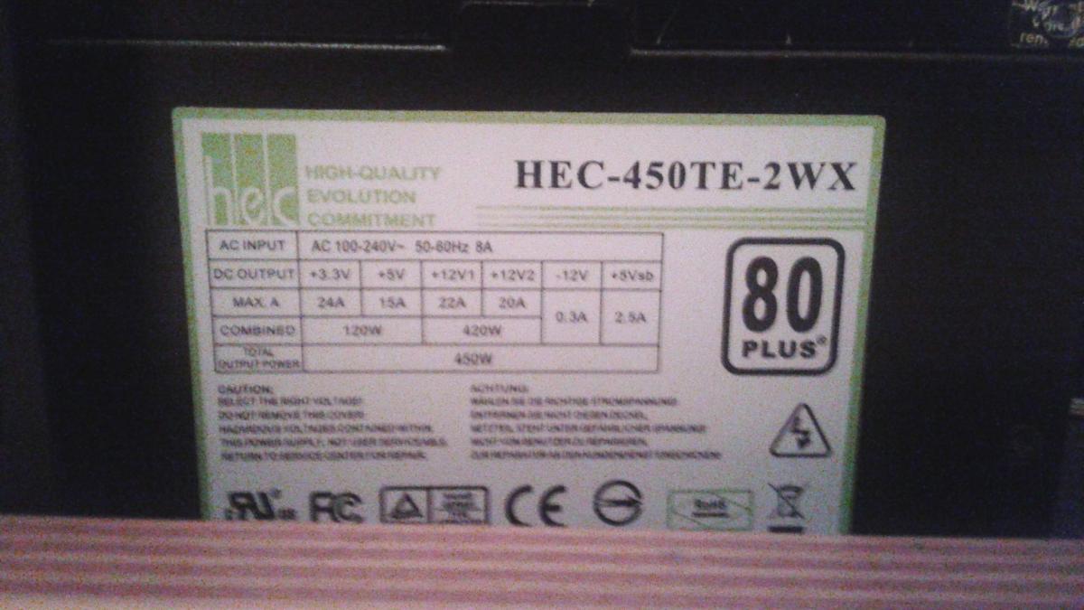

mrmariosgta4 Δημοσ. 22 Ιουλίου 2015 Δημοσ. 22 Ιουλίου 2015 Γνωστος μου σκεφτεται να παρει μια R7 370. Ο επεξεργαστης του ειναι ενας FX 6300 και εχει 8GB Ram. Θα μπορεσει να σηκωσει το παραπανω συστημα μαζι με την R7 370 που θα παρει με αυτο το τροφοδοτικο ;;

XMorsX Δημοσ. 22 Ιουλίου 2015 Δημοσ. 22 Ιουλίου 2015 Γνωστος μου σκεφτεται να παρει μια R7 370. Ο επεξεργαστης του ειναι ενας FX 6300 και εχει 8GB Ram. Θα μπορεσει να σηκωσει το παραπανω συστημα μαζι με την R7 370 που θα παρει με αυτο το τροφοδοτικο ;; Εφοσον το τροφοδοτικο ειναι σε καλη κατασταση, θα φτασει. Παιδια καλησπερα για 1080p αναλυση να παρω την 390 η να βρω μεταχειρισμενη καμια 290-290x Με τα μεταχειρισμενα παντα εξαρταται απο την κατασταση που βρισκονται και ποσο στα δινουνε. Εφόσον εισαι προθυμος ομως να δαπανησεις τα χρηματα, καλυτερα παρε καινουρια. Μεχρι τα 1080p η 290 συμφερει περισσοτερο οικονομικα απο την 390 προς το παρον, αν παιζεις ομως σε μεγαλυτερη αναλυση προτιμησε την 390. 2
mrmariosgta4 Δημοσ. 22 Ιουλίου 2015 Δημοσ. 22 Ιουλίου 2015 Εφοσον το τροφοδοτικο ειναι σε καλη κατασταση, θα φτασει. Με τα μεταχειρισμενα παντα εξαρταται απο την κατασταση που βρισκονται και ποσο στα δινουνε. Εφόσον εισαι προθυμος ομως να δαπανησεις τα χρηματα, καλυτερα παρε καινουρια. Μεχρι τα 1080p η 290 συμφερει περισσοτερο οικονομικα απο την 390 προς το παρον, αν παιζεις ομως σε μεγαλυτερη αναλυση προτιμησε την 390. Ναι σε καλη ειναι 1 χρονο το εχει σε ευχαριστω xmorsx
