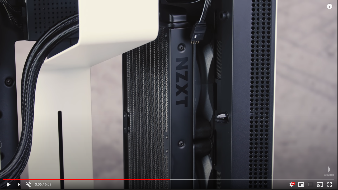

Δεν ξερω αν υπαρχει καποιο πιο καταλληλο θεμα οποτε θα ρωτησω εδω :)
Για τοποθετηση kraken x73 σε Nzxt h710i κουτι τι θα προτεινατε??? Η ψυχτρα μπροστα με τους ανεμιστηρες σε push (απ έξω προς το εσωτερικο του κουτιου),
ή στο πάνω μέρος του κουτιού πάλι σε push από μέσα προς τα έξω? Όπου έξω εννοείται το εξωτερικό περιβάλλον.
Ξέρω ότι το συγκεκριμένο thread δεν είναι και πολύ μεγάλο, αλλά thnx αν απαντήσει κάποιος.
μπροστά για το συγκεκριμένο κουτί η βάση με τα φαν  βολεύει για εμπρός
Με την συγκεκριμενη διαταξη παντα?  (Οι ανεμιστήρες ειναι σε push και φυσάνε προς το εσωτερικό του κουτιού).
Ένα αρνητικό που διάβασα σε πολλά forums είναι ότι τραβάει πάρα πολύ σκόνη(?), αλλά σε θέμα θερμοκρασιών είναι πολύ καλύτερο απ το top rad.

Ναι τελικά περιλμβάνει το bracket. Μόλις παρέλαβα. Είναι σχεδόν ίδιο με της Intel, απλά έχει τις διαφορετικές εσοχές για τις βίδες.
Αυτό έχει μέσα η συσκευασία.

Εγώ τελικά έβαλα το x73 με τους τρεις δωδεκάρηδες πάνω για να διώχνει τον αέρα προς τα έξω και άφησα τους τρεις δωδεκάρηδες του κουτιού μπροστά. Συν ένας 14αρης πισω.
Μετά από αρκετή μελέτη και συζητήσεις για το συγκεκριμένο και κυρίως επειδή θα μπει και δεύτερη gpu.
Για τη χρήση που κάνω (2D, 3D, rendering κτλ) και με δεδομένο ότι η θερμοκρασία δωματιου είχε φτασει τους 32 βαθμους όταν έκανα τα τεστ, είμαι πλεόν σταθερά σε75-77 βαθμούς full load στον επεξεργαστη και ευχαριστημένος :)
