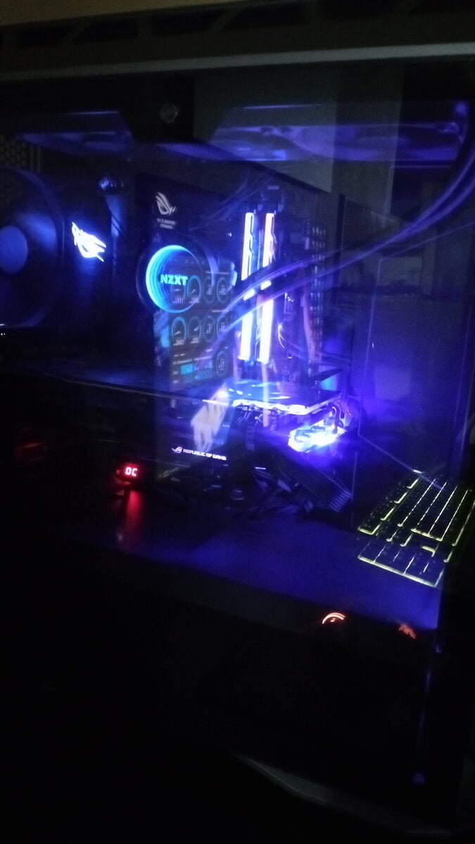

ναι όντως μισή τιμή την φωτό την ανέβασα για να μην νομίζουν ότι κατά φαντασίαν μιλάω αν και δύσκολα τα 2mb upload photos συνήθως μεγαλύτερα μου βγαίνουν 😁

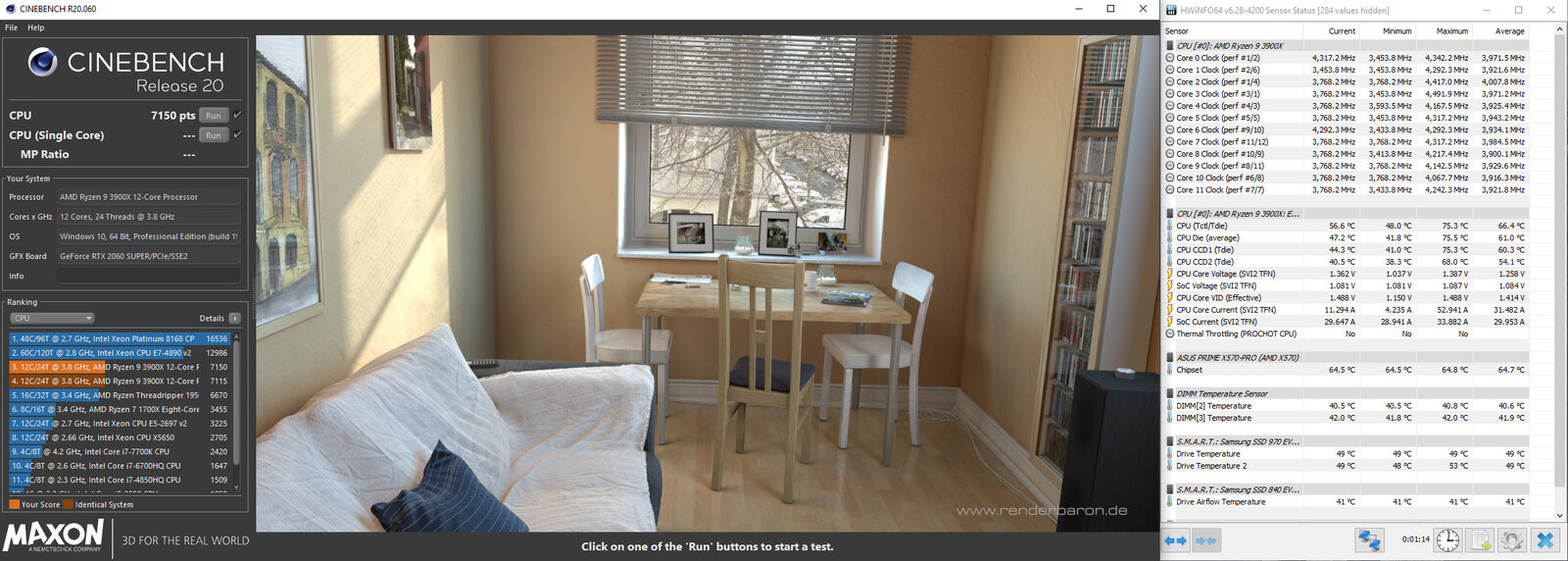

Τελικά έβαλα offset στο -0.11 και το άφησα εκεί. Το σκορ που πιάνει στο cinebench είναι 7137 και η μέγιστη θερμοκρασία 77-78 μετά από αρκετά run του cinebench.
Σε κανονική χρήση και όχι σε stress test κτλ σπάνια πατάει τους 70 βαθμούς βέβαια και το πρατηρησα στο Ryzen master. Οι θερμοκρασίες εκεί είναι από 4 ως 10 βαθμούς κάτω σε σχέση με το hwinfo. ( γιατί δεν ξέρω βέβαια )

Εμένα +-1 βαθμό έχουν διαφορά όλα τα τεστ με το ryzen master, μηδαμινή διαφορά ακόμα και το NZXT cam , το Lian li δεν νομίζω να είχε καλύτερες θερμοκρασίες εκτός αν έβαζες +9 fan μέσα και θα ήταν τσίρκο Μεντρανο , anyway αφού έβγαλες άκρη καλή συνέχεια🙏.

Ανεβασα ολα τα fans στο τερμα εκτος του kraken (καταλαβαινεις γιατι 😛 ) Κι εβαλα και το pump 100% .
Δες εδω.
Kι επισης θερμοκρασια νερου πηγε 36 βαθμους. Οποτε το Pump πρεπει να το χουμε παντα στα τερματα?

Όχι φυσικά, λοιπόν μην κοιτάζεις τις θερμοκρασίες από το NZXT έχουν διαφορά μεγάλη όταν δουλεύει turbo boost στην Mobo έκανα κάτι δοκιμές τώρα και ενεργό μαζί με pbo έχουν τελείως διαφορετική τιμή από το info 64 and ryzen master ανεβοκατεβαίνουν χωρίς λόγο στο NZXT εκεί όταν δείχνει στο info 70 πρέπει να σου δείχνει 80 στο NZXT
στο advance i.e στην μητρική κλειστό στο τέλος είναι στο amd ccx/ecx μου φαίνεται θα ξεκινήσει με 3.8 max/1.11 voltages  και βάλε manual στο ryzen master από περιέργεια πάλι 4.1 με 1.15 άμα δουλέψει δεν νομίζω να δεις πάνω από 70 βαθμούς

Στο offset ,το LLC το έχεις στο auto?Αν ναι δοκίμασε LLC 3 νομίζω θα δουλέψει με λιγότερη θερμοκρασία και θα ρίξει τα voltage spike,η έσχατη λύση είναι χειροκίνητο voltages με core ratio 4.1 η 4.2 με 1.25 πχ και LLC 3 ,σου έγραψα κατεβατα φίλε sorry 😁.

Μολις βρω λιγο χρονο θα κανω τις δοκιμουλες που ειπες. Αλλα πλεον ειναι μια χαρα νομιζω. Το LLC δεν το εχω πειραξει ποτε γιατι δεν ξερω καν που ειναι. Οποτε λογικα στο auto θα ειναι κι αυτο.
Το cam οχι ποτε δεν το χρησιμοποιω για να δω θερμοκρασιες περα απ του νερου.
Ok το pump το ξαναβαλα στο performance οπως ειπες. Αλλα μεγαλη διαφορα εκαναν και οι μπροστα ανεμιστηρες που τους εβαλα φουλ.
Μολις το εβαλα performance κι ετρεξα cinebench η θερμοκρασια ανεβηκε κατα 3 βαθμους περιπου παλι. Oσο και η θερμοκρασια νερου. Απ τους 37 πηγε στους 40 με τη μια.
Οποτε το ξαναβαλα εδω.
