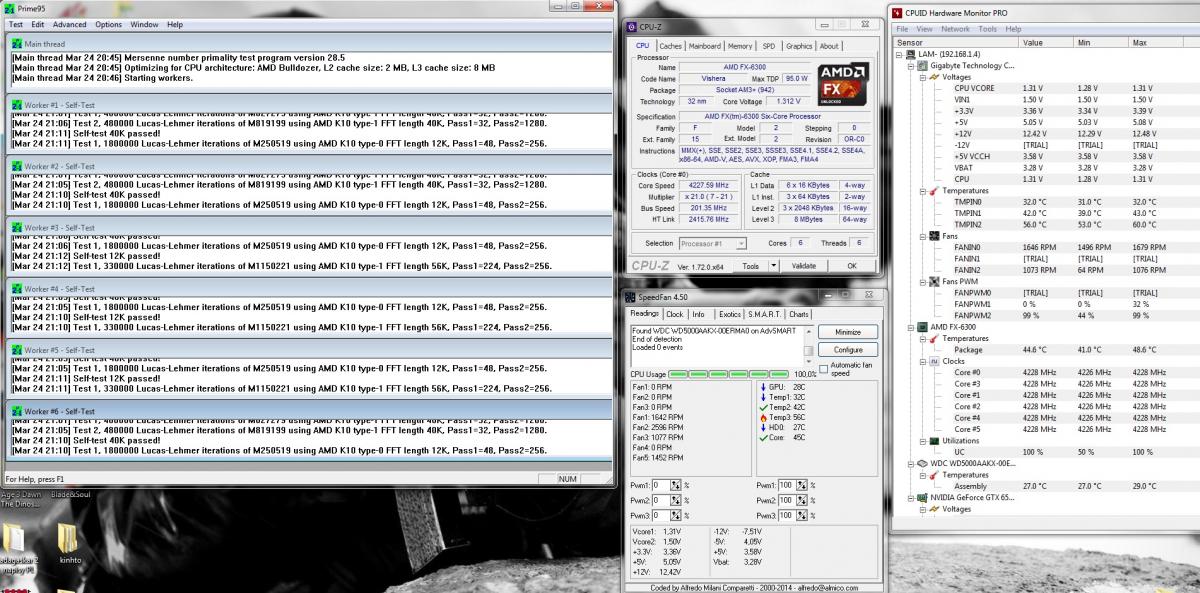

Μιας και βρήκα χρόνο,τελικώς έδινα πολύ τάση για 4 GHz με 1.36
δοκίμασα στα 4.2 με την ίδια τάση και έβγαλε 4ώρες prime95 small fft's χωρίς θέμα.
θερμοκρασίες είδα το thermal margin να φτάνει στους 20-22°C.
Νομίζω είναι πολύ καλά.

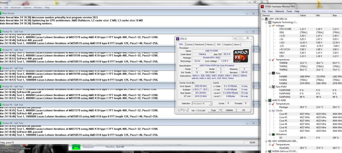

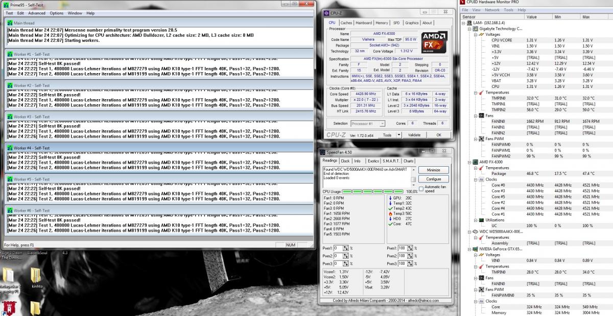

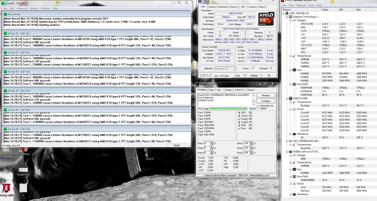

αλλαξα τον πολλαπλασιαστη σε x20=4Ghz χωρις να πειραξω κατι αλλο σε τασεις(ολα σε auto).ετρεξα prime95 σε small fft's για 20 λεπτα και παραθετω τα αποτελεσματα.
4.0Ghz +0.000 vcore test passed
post-250016-0-00286200-1427216490_thumb.jpgpost-250016-0-13610700-1427216048_thumb.jpg
να συνεχισω να ανεβαζω σιγα σιγα σιγα με τα stock ρευματα μεχρι να μου βγαλει καποιο error?
4.1Ghz +0.025 vcore test passed
4.2Ghz +0.075 vcore test passed
οταν φορτωνουν τα windows μου βγαζει μαυρη οθονη και μου γραφει digital/analog δλδ δεν υπαρχει σημα οθονης με την κεντρικη μοναδα αλλα μετα απο 5 δευτερολεπτα συνεχιζει κανονικα το load windows ειναι καποιο προβλημα αξιο αναφορας αυτο?
4.3Ghz +0.075 vcore test passed
αυτη την φορα ανοιξε κατευθειαν ο υπολογιστης δηλαδη δεν εκανε στην δοκιμη για τα 4.2 .τρεχω small fft's για 20 λεπτα σε καθε τεστ.
4.4Ghz +0.075 vcore test passed

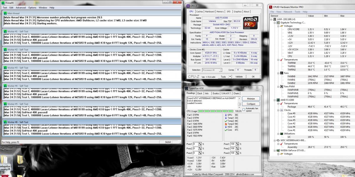

παιδια ειμαι σταθερος στα 4.4 με +0.100 vcore. νομιζω δεν χρειαζεται να το παω παραπανω..οσο για τις θερμοκρασιες ειναι ολα μια χαρα..χρειαζεται να κλεισω κατι?επισης την παροχη ενεργειας την εχω "σε υψηλες επιδοσεις".
αυτο ειναι το ποστ μου που εκανα τις δοκιμες..θα προσπαθουσατε να τον ανεβασετε κιαλλο εσεις?παντως δειχνει να εχω καλο κομματι!!
Συνδέστε για να σχολιάσετε
Κοινοποίηση σε άλλες σελίδες
τις ρυθμισεις εξοικονόμησης ενεργειας ξανα αναψε απο το bios (C1,CE6) για να ρίχνει τον multiplier οταν δεν χρειαζεται.
στα 4.4 ειναι καλα, τοσο το ειχα και εγω μεχρι που αντιμετοπισα προβλημα. εαν τα παιχνιδια που παιζεις παιζουν μια χαρα αστο ως εχει, οταν ζοριστεί σε κανα κακο πορτ ή κανα καινουριο game ανεβασε το 4.7-4.8 αλλα θα χρειαστει αρκετα volt. θες καπου 1.4-1.5 αναλογα με το τσιπ. εμενα θελει 1.47 για 4.8ghz
""επισης την παροχη ενεργειας την εχω "σε υψηλες επιδοσεις".""
αυτο αστο ως εχει.
