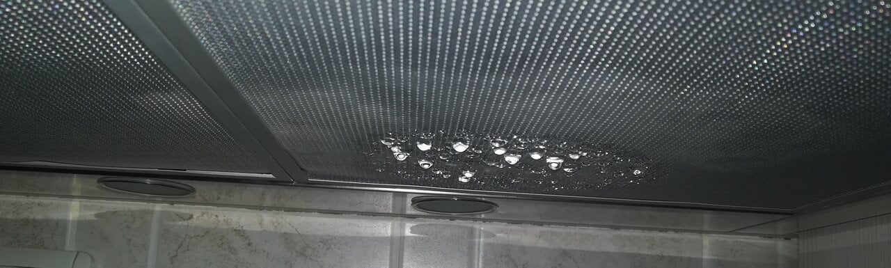

καλημέρα και από εμένα.
αγόρασα καινούριο απορροφητήρα davoline tau hpa 60 cm.
Τραβάει απίστευτα καλά αλλά γεμίζουν υγρασία τα φίλτρα του από την 1η μέρα και στάζουν στο φαγητό.
Η σωλήνα είναι φ150, ξεκινάει κάθετα στα 80cm και συνεχίζει οριζόντια στα 150cm, και το καπάκι εξαερισμου είναι με σίτα.
Τα φώτα σας παρακαλώ γιατί κοντεύω να τρελαθώ!
