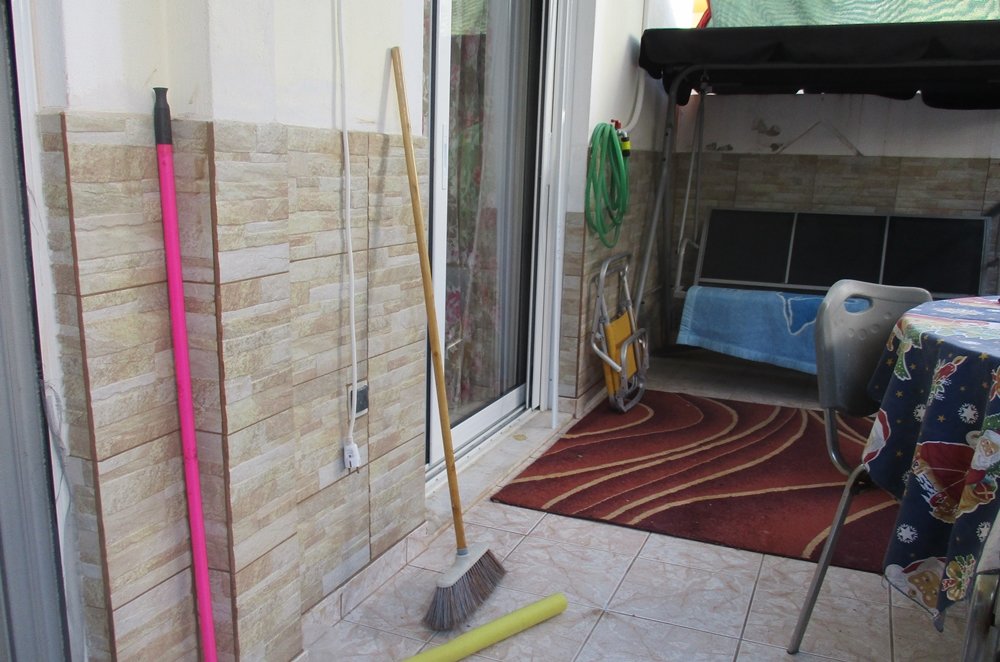

Αύριο θα βάλω φωτό από πλακάκι που τοποθέτησα σε τοίχο περίπου στο 1 μέτρο που είχα πρόβλημα υγρασίας που είχα χαμηλά,Έβαφα και σε 1-2 χρόνια είχε φουσκώσει από την υγρασία.Εδώ και 4 χρόνια έβαλα το πλακάκι έλυσα το πρόβλημα της υγρασίας αλλά ομόρφυνε και ο τοίχος.

Του επαγγέλματος δεν είμαι.Απλά πιάνουν τα χέρια μου  με αρκετή βοήθεια από youtube και υπομονή τα καταφέρνω.
Εγώ έβαλα αυτά νομίζω τότε γύρω στα 9 ευρώ το τετραγωνικό.1-2 τσουβάλια κόλα  ένα σακουλάκι αρμόστοκος και είσαι οκ.
https://www.zanetos.gr/plakaki-typou-petras-ependyshs/1235-aneto-arena-plakaki-typou-petras-ependysis-2540.html
Τα είχα πάρει από τον ίδιο που βλέπω ότι τα έχει ακόμη στο ίντερνετ.Τώρα αν πληρώσεις μάστορα δεν ξέρω πόσο πάει. Νομίζω 7-8-9 ευρώ το τετραγωνικό χωρίς να είμαι σίγουρος.

Θα στεγανοποιηθεί με αρμόστοκο και έτσι τουλάχιστον από την επιφάνεια δεν θα περνά νερό ή υγρασία στο εσωτερικό.Τώρα βέβαια στο σημείο που βρίσκεται ενδεχομένως κάποια υγρασία να περνάει από κάτω αλλά δεν νομίζω ότι θα είναι ικανή να προξενήσει μεγάλες ζημιές.
Επενδύσεις πέτρας που γίνονται σχεδόν με τον ίδιο τρόπο εξωτερικά παθαίνουν τίποτε από τις καιρικές συνθήκες;;;;;
Εγώ στο σημείο που τα έβαλα βρέχονται γιατί είναι έξω τόσο από τη βροχή όσο και  νερό με το λάστιχο που τους ρίχνουμε 4 χρόνια δεν έχουν πάθει το παραμικρό.

Και για να πάρεις μία ιδέα μία φωτογραφία που σου είχα υποσχεθεί.Είχα σοβαρό πρόβλημα με τον τοίχο πίσω από την την κούνια τον οποίο είχα φτιάξει με Ytong τον είχα σπατουλάρει και τον είχα βάψει με πλαστικό.Επειδή είναι έξω βροχή , νερά από λάστιχα που πλέναμε την εξωτερική αυλή σε 1-2 χρόνια φούσκωνε έφευγαν κομμάτια και έδειχνε χάλια.Τον έβαφα πάλι το ίδια.Έτσι τον πέρασα 1 μέτρο με πλακάκι και επειδή μου άρεσε πέρασα και τον άλλο αριστερά. Άφησα τα παλιό σοφατεπί πλακάκι να μην ανοίξω μεγάλα μερεμέτια.
Το πάνω κομμάτι και πίσω από την κούνια 30-40 εκατοστών που δεν πέρασα  όπως φαίνεται φούσκωσε και πάλι και θέλει βάψιμο.
Το μικρό κομματάκι που λείπει δίπλα στο πράσινο λάστιχο στη βρύση μου έφυγε τις προάλλες που έβγαλα τη μπαλκονόπορτα να της αλλάξω ροδάκια γιατί έσερνε και δεν ανοιγόκλεινε.:P
