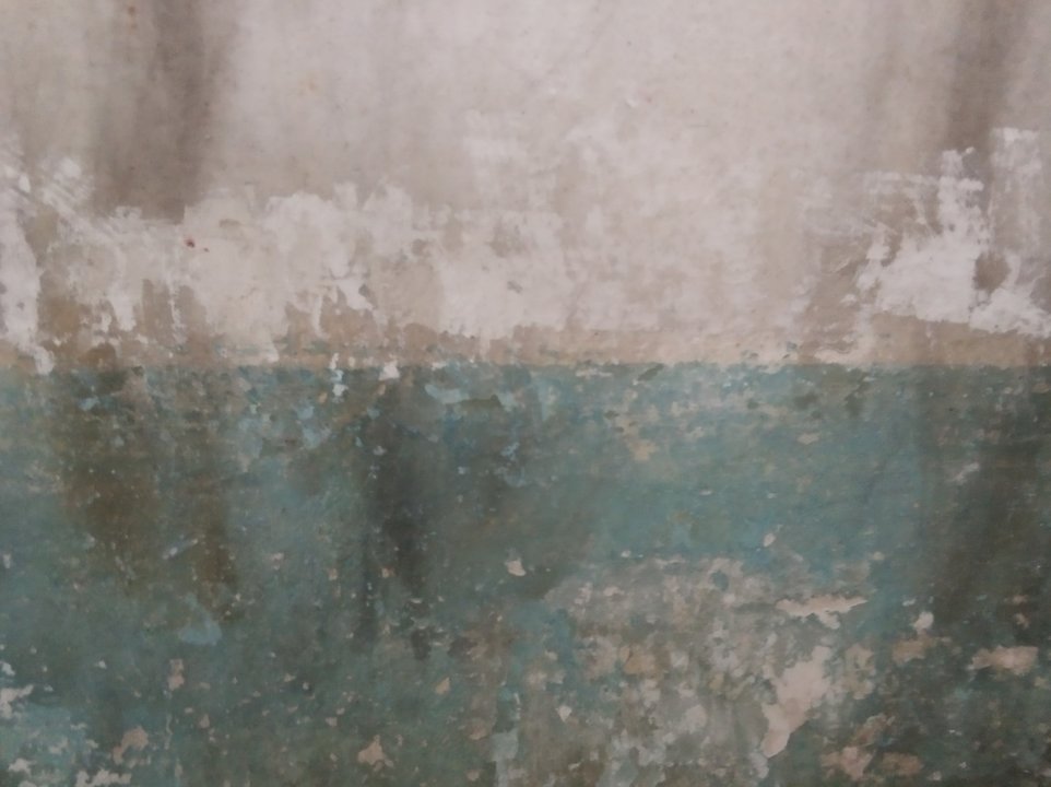

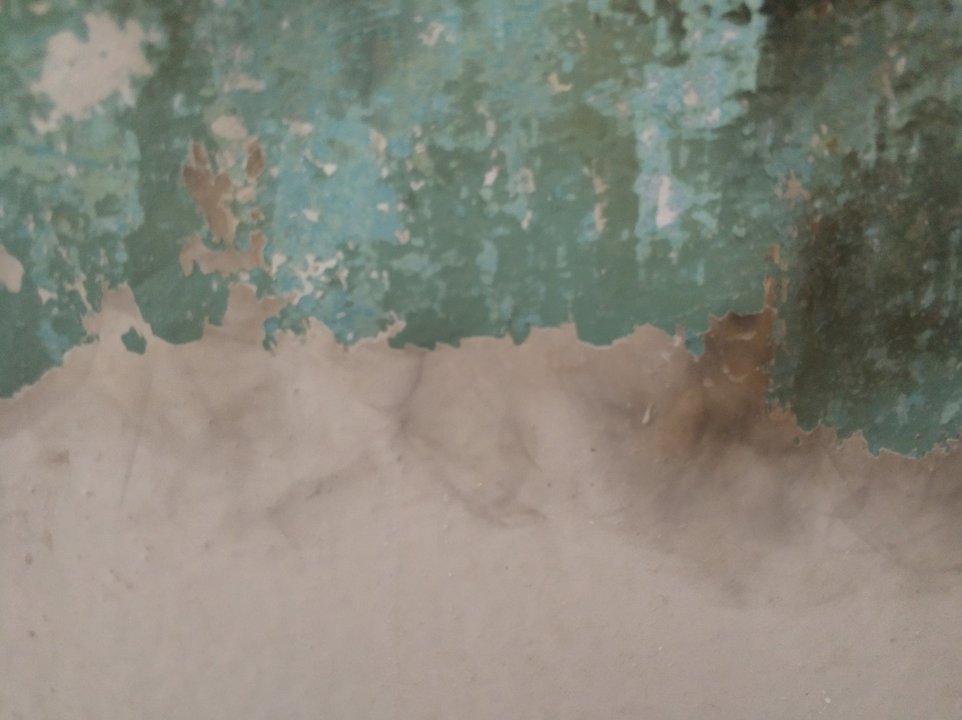

Φτιάχνω μία αποθήκη που ήταν σε κακιά χάλια εδώ και δεκαετίες και θέλω να την ξαναβάψω. Το θέμα είναι ότι είναι βαμμένη μέχρι περίπου το 1.5m με λαδομπογιά την οποία προσπάθησα να αφαιρέσω με φλόγιστρο, όπως φαίνεται στην φωτό 1 όμως από κάτω βγαίνει αυτό το πράσινο υπόστρωμα το οποίο δεν ξέρω τι είναι ....
Πάνω από το 1.5M είναι αν κατάλαβα καλά υδρόχρωμα (κόλλα) .
Στην Φωτό 2 φαίνεται η αλλαγή στο 1.5m

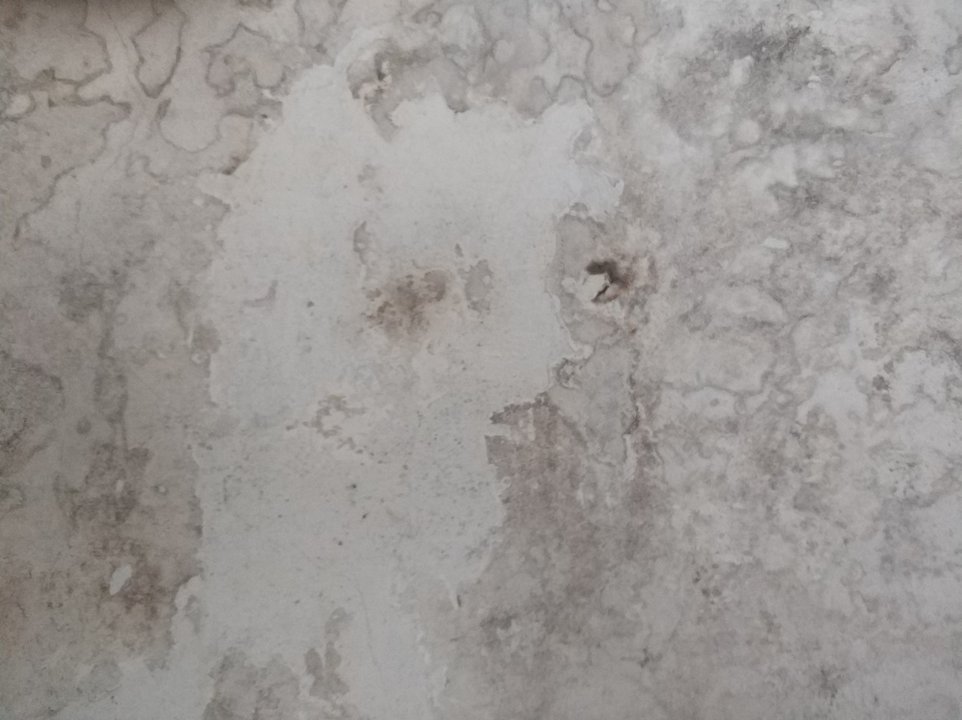

Και η κόλλα σε πολλά σημεία είναι σε αυτή την κατάσταση, όπως και το ταβάνι από υγρασία...
Ξέρει κανένας τι μπορεί να είναι αυτό το πράσινο ? Αν την ξηλώσω την λαδομπογιά μπορώ να το περάσω πλαστικό ?
Υπάρχει κανένας πιο εύκολος τρόπος αφαίρεσης τους εκτός από το φλόγιστρο στην λαδομπογιά και ξύσιμο/τρίψιμο στην κόλα ?

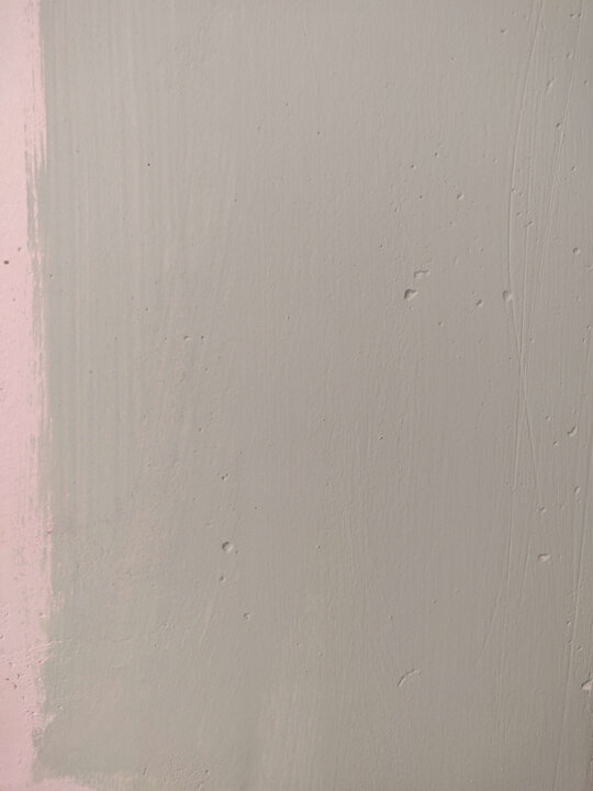

Καλησπέρα,
κάνω μία μικρή ανακαίνιση σε κουζίνα και έγιναν διάφορες εργασίες σε τοίχους. Τους πέρασα με στόκο (όχι έτοιμο, αυτόν που έρχεται σε τσουβάλι) στην συνέχεια το έτριψα αλλά μετά το αστάρι, έχουν εμφανιστεί μικροί πόροι. Δοκίμασα να περάσω ένα πρώτο χέρι χρώμα, καθώς διάφοροι φίλοι με διαβεβαίωσαν ότι το χρώμα θα τους καλύψει, αλλά οι πόροι φαίνονται ακόμα.
Ίσως χρειάζεται κάποιο έξτρα υλικό μετά το αστάρι;
Επισυνάπτω και μία φωτογραφία από κοντά σε σημείο του τοίχου.
18 ώρες πριν, leokan23 είπε
Καλησπέρα,
Με σωστό στόκο στοκάρισες αλλά μάλλον έκανες το λάθος να περάσεις μόνο ένα χέρι.Γενικά έκανες προχειρουλειά στο στοκάρισμα που είναι το άλφα και το ωμέγα για ένα καλό αποτέλεσμα.
Περνάμε πάντα δύο χέρια και στο δεύτερο χέρι (σταυρωτά) τον πατάμε καλά με τη σπάτουλα για να μην αφήσουμε τέτοιες τρύπες.Μετά το τρίψιμο ,καθαρίζουμε καλά τη σκόνη από τον τοίχο ,προσέχουμε αν υπάρχουν ατέλειες (γίνονται από άπειρους) και τις κλείνουμε.
Αν παρόλα αυτά μετά το αστάρωμα δούμε κάπου και πάλι κάποια τρυπούλα την σπατουλάρουμε με έτοιμο ακρυλικό στόκο λαδιού σε κουτάκι γιατί δεν κλείνει με το χρώμα και βάφουμε να μην σπατουλάρουμε και πάλι όλο τον τοίχο..
Επίσης βλέπω έχεις κάνει και προχειροδουλειά στο τρίψιμο τρίβοντας με χοντρό γιαλόχαρτο και άφησες γραμμές.
Τώρα τι μπορείς να κάνεις;;;;; Αν ήταν λίγες θα μπορούσες να τις σπατουλάρεις με έτοιμο στόκο λαδιού σε κουτάκι και να ξαναβάψεις.Αν είναι πολλές όπως φαίνονται δυστυχώς αστάρωμα - στοκάρισμα πάλι - καλό τρίψιμο - αστάρωμα και πάλι βάψιμο.
Επεξ/σία από papoys1
Οι τρύπες εύκολα κλείνουν με λίγο αφροστοκο που δουλεύεται εύκολα κ στεγνώνει σε μισή ώρα.
Τα υπόλοιπα αν θες να τα φτιάξεις θέλουν περισσότερη δουλειά.
11 ώρες πριν, papoys1 είπε
Thanks για την απάντηση. Επιβεβαιώνεις αυτό που φοβόμουν. Υποτίθεται ότι το στοκάρισμα μου το έκανε μάστορας για να είναι σωστό και στην συνέχεια εγώ έκανα το αστάρωμα. Ο στόκος είμαι σίγουρος ότι έγινε 1 φορά άρα τώρα πρέπει ξανά στοκάρισμα για να καλυφθούν όλες οι τρύπες γραμμές και στην συνέχεια βάψιμο, σωστά;
Επεξ/σία από leokan23
32 λεπτά πριν, leokan23 είπε
Thanks για την απάντηση. Επιβεβαιώνεις αυτό που φοβόμουν. Υποτίθεται ότι το στοκάρισμα μου το έκανα μάστορας για να είναι σωστό και στην συνέχεια εγώ έκανα το αστάρωμα. Ο στόκος είμαι σίγουρος ότι έγινε 1 φορά άρα τώρα πρέπει ξανά στοκάρισμα για να καλυφθούν όλες οι τρύπες γραμμές και στην συνέχεια βάψιμο, σωστά;
Να ξέρεις πως μετά από τέτοιο στοκάρισμα θέλει και πολύ καλό αλλά απαλό τρίψιμο τρίψιμο να μην δημιουργείς εσύ ατέλειες , με ψιλό γιαλόχαρτο σφουγγαράκι με πολύ υπομονή ξανά και ξανά μέχρι να πετύχεις βελούδινη επιφάνεια.
Εγώ όταν κάνω σπατουλάρισμα μετά με ένα χέρι τρίβω και με το άλλο διώχνω τη σκόνη να βλέπω αν έχω αφήσει τρυπούλες - γραμμές - λεπτομέρειες.Αν έκανες ένα γρήγορο πέρασμα τρίψιμο με κανένα χοντρό γιαλόχαρτο και δεν τίναξες μετά τη σκόνη δεν είδες λεπτομέρειες.
Τώρα τι να πω αν όλος ο τοίχος σου είναι έτσι δυστυχώς αστάρωμα από την αρχή καλό στοκάρισμα καλό τρίψιμο και ξανά βάψιμο.Αυτό που είπε ο bill999r για αφρόστοκο δεν το ξέρω. Δεν είμαι επαγγελματίας  απλά στοκάρω και βάφω μόνος τα δικά μου σπίτια.
Ρώτησε μήπως υπάρχει κάτι άλλο να γλυτώσεις λίγη φασαρία.
