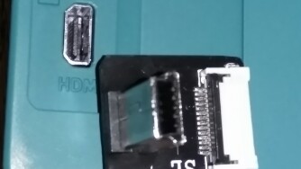

Καλησπέρα φίλε μου. Έχω αγοράσει την κάμερα και προσπαθώντας να την τοποθετήσω στο drone μου (DJI Phantom 2) διαπίστωσα ότι το βύσμα του hdmi που θα έπρεπε να κουμπωσει, είναι ελάχιστα διαφορετικό... Δεν ξέρω αν έχει αναφερθεί ξανά αλλά θεώρησα ότι είσαι "ο πιο σχετικός" όσον αφορά την κάμερα μας και είπα να ρωτήσω μήπως ξέρεις τι μπορώ να κάνω

Όταν λες "ελάχιστα διαφορετικό"; Η camera έχει micro hdmi βύσμα. Το έχω δοκιμάσει στην TV και παίζει κανονικά.

Είναι σχεδόν ίδιο το σχήμα τους αλλά του drone είναι οριακά πιο μεγάλο απ'ότι η υποδοχή

το phantom 2 δεν εχει καμια υποδοχη για να συνδεσεις σημα απο fpv πανω του
να υποθεσω οτι εχεις καποιο fpv συστημα πανω στο phantom και θες να παρεις εικονα απο την yi?
αν ναι εικονα ΔΕΝ θα παρεις απο το hdmi αλλα απο το usb της yi με το γνωστο καλωδιακι που κυκλοφορει (ψαξε για xiaomi yi fpv out cable)

Από εκεί που το αγόρασα, είχαν εξ'αρχής βγάλει ένα γκρι καλώδιο μέσα απ'το drone που το είχαν κολλημένο με ταινία επάνω στο drone, το οποίο μπαίνει στο Gimbal. Το Gimbal, έχει ένα καλωδιακι το οποίο (αφού το συνδέσεις ο ίδιος) συνδέεται στην υποδοχή Micro hdmi της καμερας αλλά δεν ταιριάζει 100% και δε μπαίνει...
δοκιμασες να το βαλεις το καλωδιο αυτο στην usb τις yi?
Απ'ότι βλέπεις, όχι....

το βυσματακι αυτο (οχι στην yi το αλλο)  για usb mini (οχι micro, mini) μου κανει και οχι για hdmi micro παντος
αριστερα ειναι hdmi micro και δεξια usb mini ποιο σου μοιαζει με το δικο σου? ;)

Λέω να χρησιμοποιήσω αντάπτορα, από mini USB σε micro. Φαντάζομαι θα λειτουργεί χωρίς πρόβλημα, ε; Πόση εμβέλεια έχει το ασύρματο δίκτυο της κάμερας;
