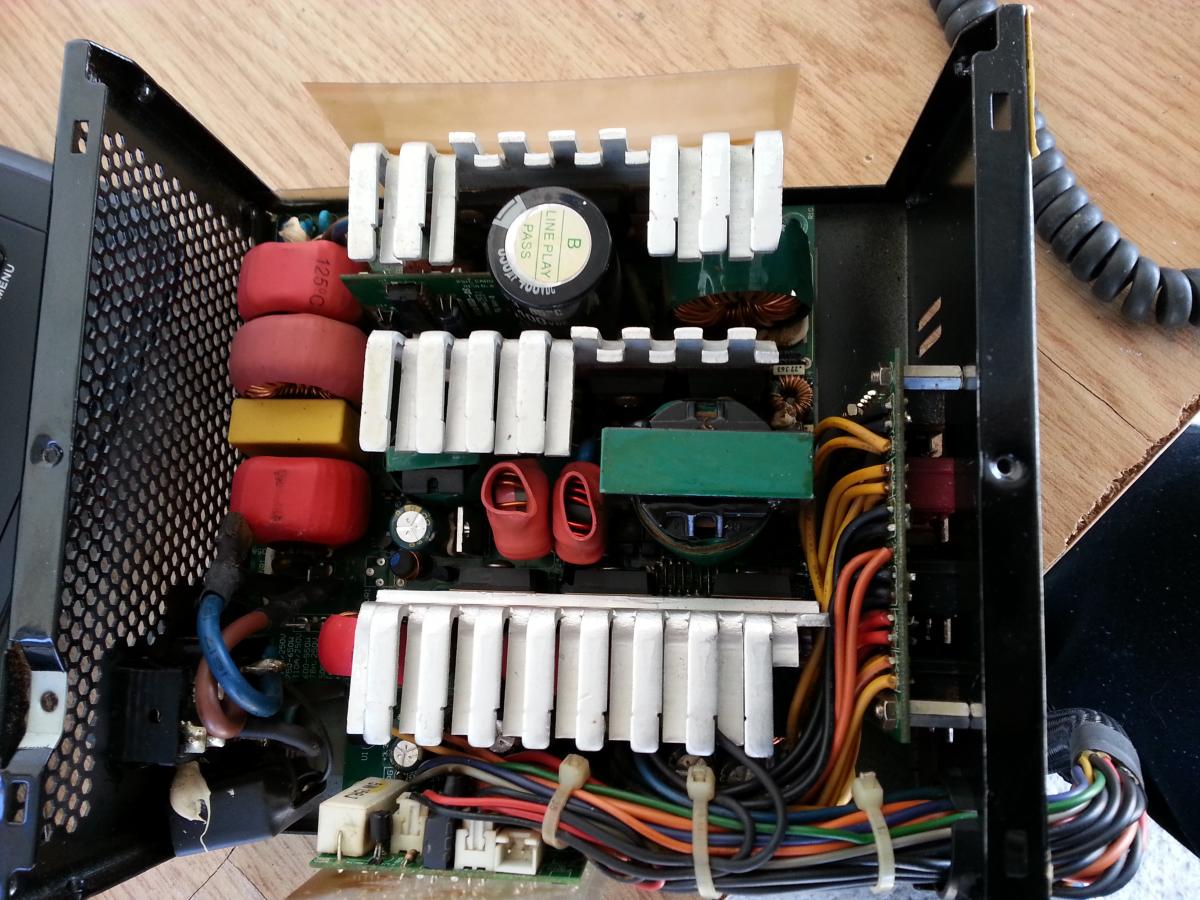

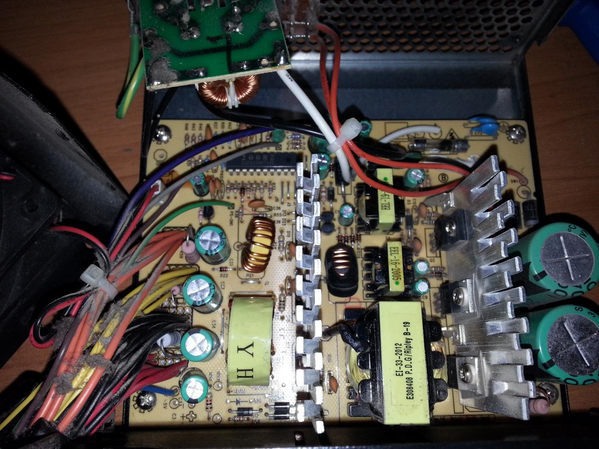

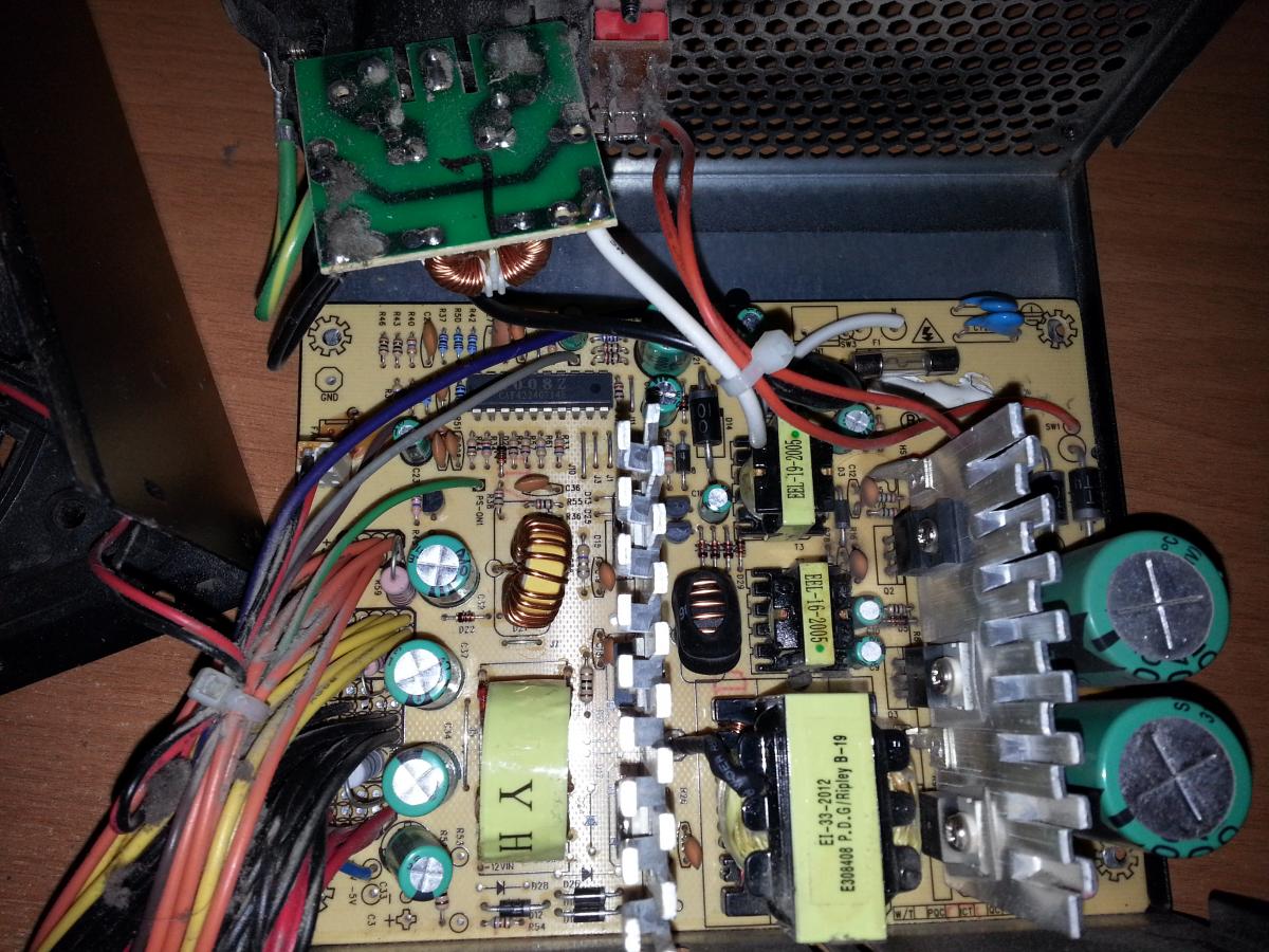

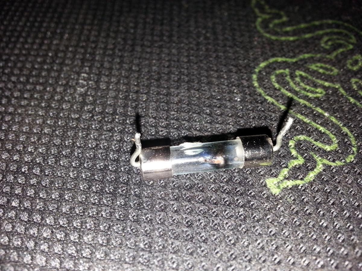

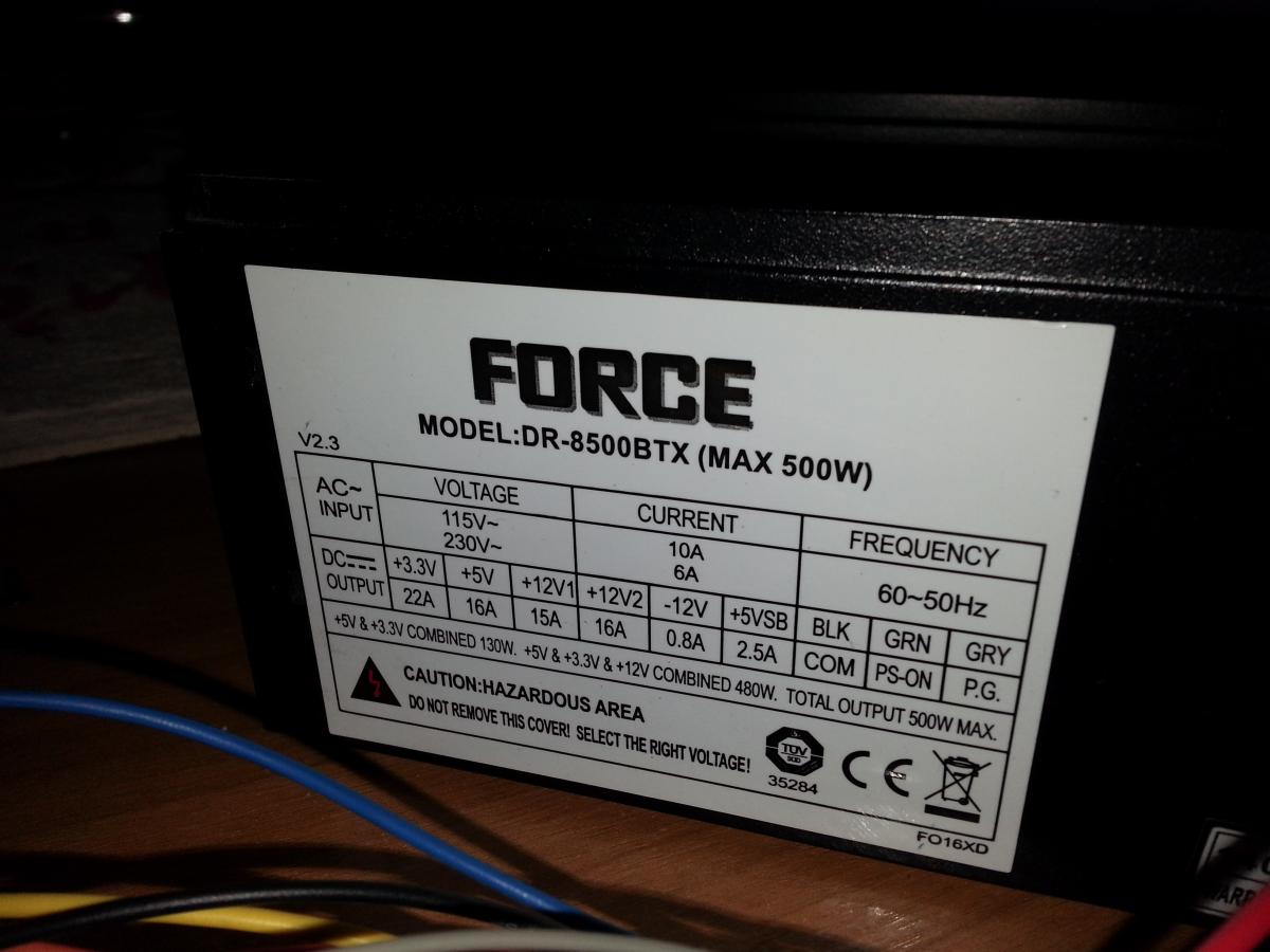

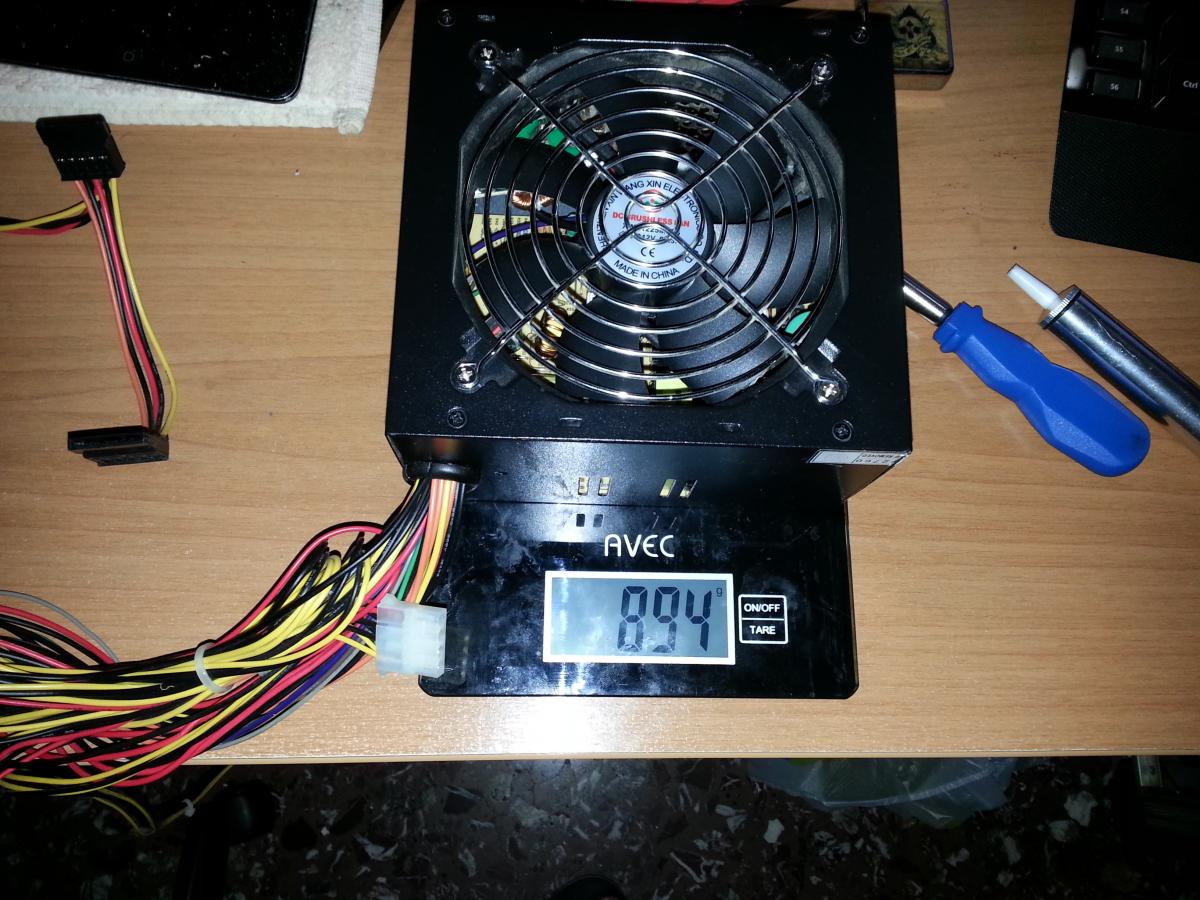

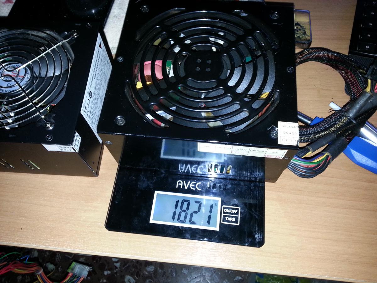

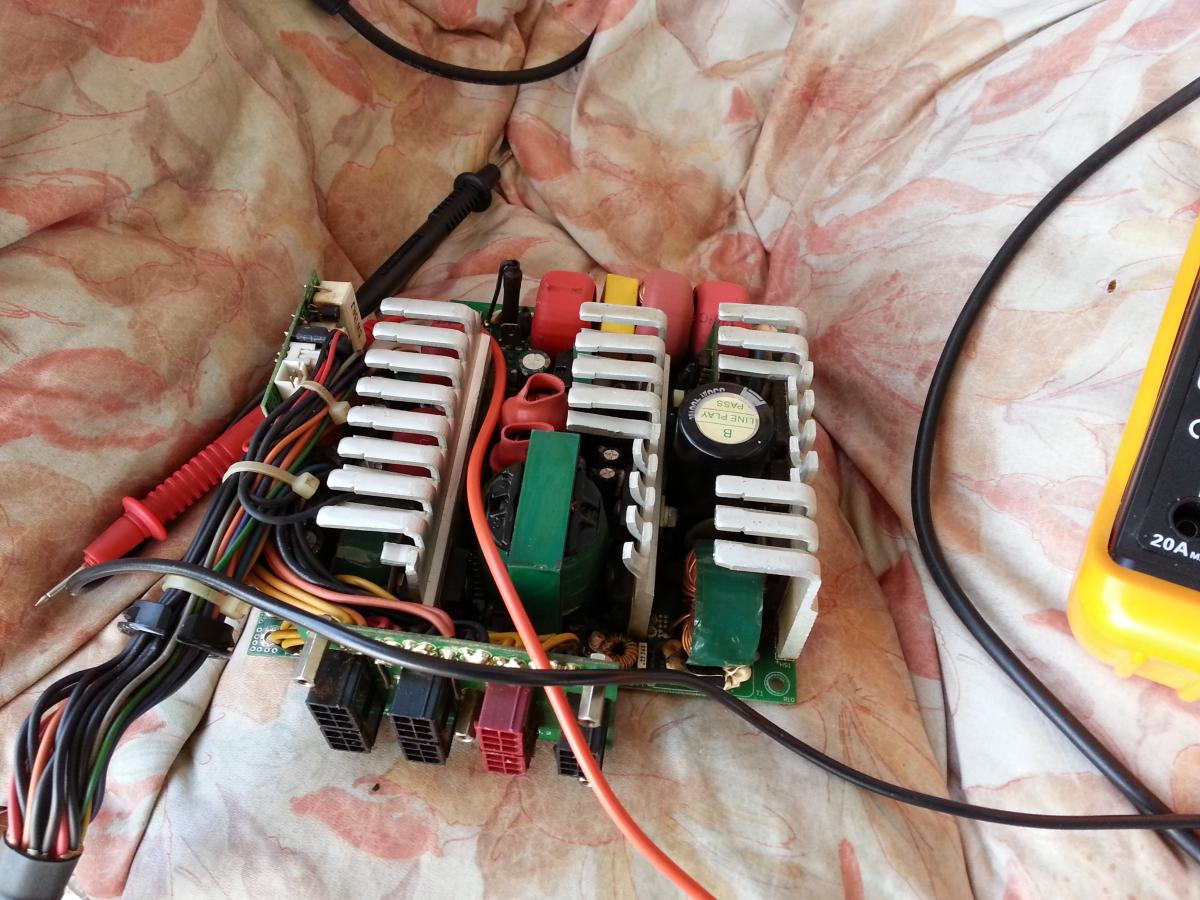

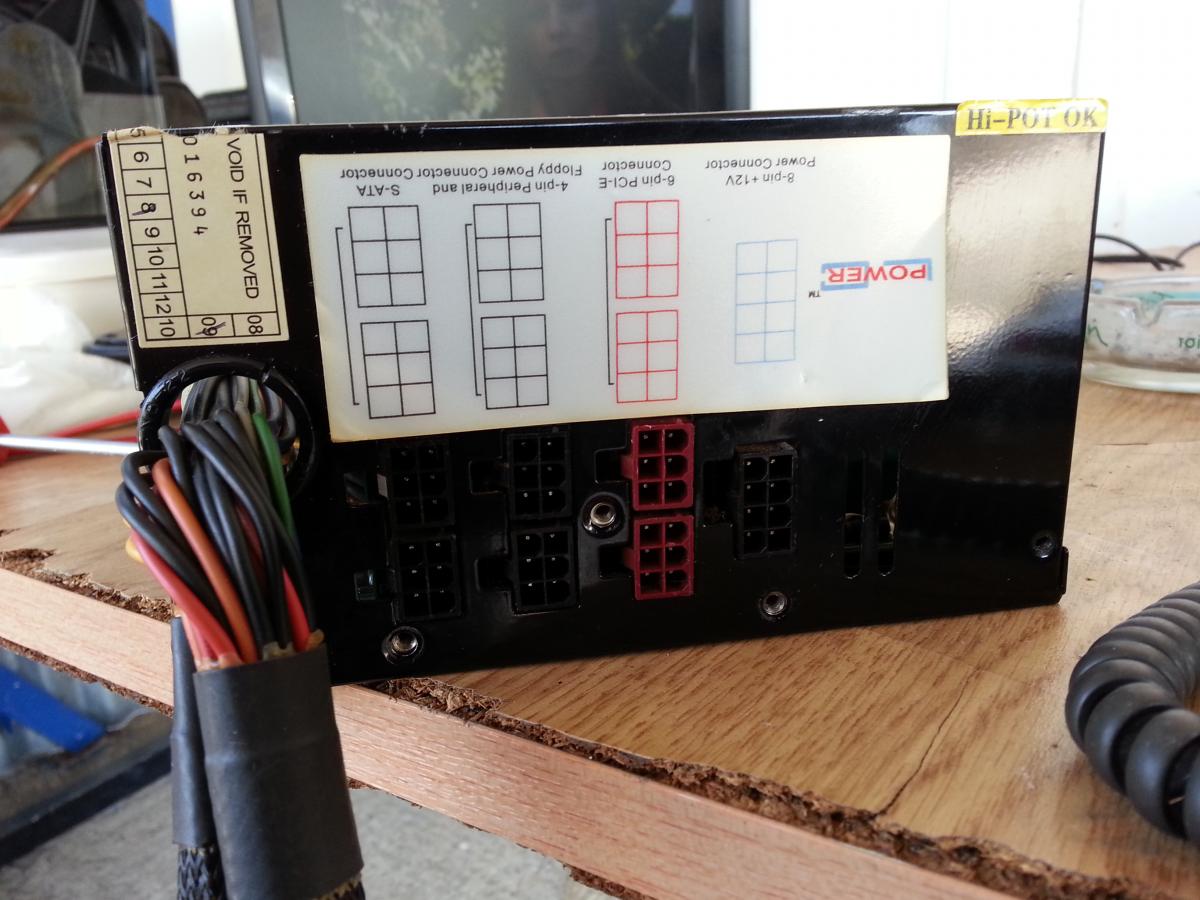

jimzak Δημοσ. 24 Αυγούστου 2016 Μέλος Δημοσ. 24 Αυγούστου 2016 Μου ήρθε εχθές το pc ενός ξαδέρφου το οποίο δεν άναβε,το ανοίγω,βλέπω force τροφοδοτικάκι στα 500watt... Το PC ,ένας AMD APU 6600k το οποίο έπαιζε με τα ενσωματωμένα γραφικά. Ευκαιρία να δούμε πώς είναι ένα τροφοδοτικό του 20άρικου εσωτερικά. Για να μην τα πολυλογώ,το λύνω και με μια πρώτη ματιά,καμμένη ασφάλεια πάνω δεξιά. Πολύ λιτό εσωτερικά,μιάς και δεν περίμενα να δώ κάτι παραπάνω... Εν πάση περιπτώση ,μιας και τα υπόλοιπα εξαρτήματα ήταν σε πολύ καλή κατάσταση,είπα να του δώσω μία ακόμη ευκαιρία.Έψαξα στο συρτάρι μου, βρήκα μια ίδια ασφάλεια και αλάχτηκε,δοκιμάστηκε και λειτούργησε όπως την πρώτη μέρα. Αυτό που μου έκανε εντύπωση ,ήταν το βάρος του.Πολύ ελαφρύ σε κατηγορία πούπουλου θα έλεγα. Έτσι πήγα μία βόλτα πρός την κουζίνα να πάρω την ζυγαριά της γυναίκας να δούμε τι λέει... Κοντά 900 γραμμάρια,μάλιστα.... Για να δούμε και ένα LC Power που μου βρίσκεται και μερικοί θεωρούν πως παίζει στην κατηγορία των <φθηνών Κινέζων>... Μάλιστα,σχεδόν 1 κιλό επάνω. Με αφορμή οτι πρίν λίγες ημέρες το είχα πάρει στην δουλειά να το καθαρίσω εσωτερικά,για πάμε να το δούμε και αυτό πως είναι μέσα. Απλά,καμία σχέση σε ποιότητα κατασκευής,και η σύγκριση άδικη μιας και παίζουν σε διαφορετική τιμή τα 2 συγκεκριμένα τροφοδοτικά. Ίσως θα ήταν πιο δίκαιη σύγκριση με ένα LC Power του 20άρικου. Που θέλω να καταλήξω...Στα forum καλώς ή κακώς άμα δεν είσαι corsair/xfx/seasonic/super flower κτλ δεν μετράς.Υπάρχουν όμως και άλλα τροφοδοτικά τα οποία είναι εξίσου ποιοτικά,όμως λόγω marketing,κακής τιμολογιακής πολιτικής (όπως το συγκεκριμένο LC Power,εδώ ο αντικαταστάτης του) κτλ τα παίρνει η μπάλα μαζί με όλα τα διαμάντια όπως turbo-x/deer/force που αποδεδειγμένα 100% είναι φτηνοκατασκευές στο όριο του επικίνδυνου. Θα μου πείτε το συγκεκριμένο θα το πρότεινα προς αγορά; Σίγουρα όχι,ειδικά σε αυτήν την τιμή υπάρχουνε αρκετά καλύτερα. Αν κάποιος το έχει ήδη στο PC του θα του πρότεινα αλλαγή; Και πάλι όχι,είναι αρκετά ποιοτικό και αυτό που πρέπει να κάνει το κάνει πολύ καλά. Ο Ξάδερφος,όπως και να έχει πάντως χρειάζεται ένα καινούριο τροφοδοτικό,το συγκεκριμένο δεν θα το έβαζα σε σύστημα καλύτερο απο core 2 duo,οπότε και να γίνει κάτι ,να μήν στεναχωρηθεί κανείς. Ελπίζω να μην σας κούρασα. 4
