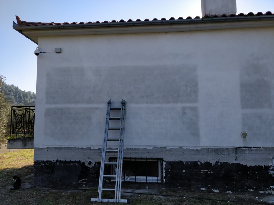

επειτα απο πολλα χρονια, μια εξοχικη κατοικια που δεν βαφτηκε ποτε, θα πρεπει να βαφτει εξωτερικα.
Η τωρινη του κατασταση ειναι αυτη που φαινεται στη φωτο. Αυτο που βλεπετε ειναι ο σοβας και φαινονται αναγλυφα τα τουβλα στο σημειο οπου επικοινωνουν με καποιο δωματιο.Εχει δημιουργηθει απο την υγρασια μαλλον;
Το κατω κομματι που εχει μεινει ασοβάτιστο σκεφτομαι να το σοβατισω συντομα.
οι αποριες ειναι οι εξης:
Τα συνολικα τμ εξωτερικου τοιχου ειναι περιπου 140τμ. Για τι κοστος μιλαμε στο περιπου οσο αφορα εργασια βαψιματος; Μιλαμε για επαρχιακη πολη.
Επισης απο χρωμα προτεινετε κατι; Σκεφτομαι να παρω σε premium και ηδη κοιταζω στο VIVECRYL THERMOELASTIC ECO V
Οτι προτασεις ευπροσδεκτες.
Ασοβαντιστο, άβαφο, και χωρίς πολλά ακόμα, αλλά η κάμερα dome με πεθαίνει 😂😂
Σσσσωραιος 😋👍

Άσε το Thermoelastic (που είναι πανάκριβο) και επικεντρώσου στην προεργασία του κάτω μέρους το οποίο θέλει δουλίτσα. Χρησιμοποίησε καλά υλικά εκεί και καλό μάστορα (αστάρι πριν από κάθε υλικό). Τελικό προιόν μπορείς να βάλεις ένα απλό Vivecryl μη τρελαίνεσαι με το Thermoelastic, θέλει και προσοχή στο άπλωμα το συγκεκριμένο.
Επεξ/σία από pinakas0
για τι κοστος εργασιας να υπολογιζω για ασταρι  + βαψιμο των 140τμ;
Επεξ/σία από CptBill
