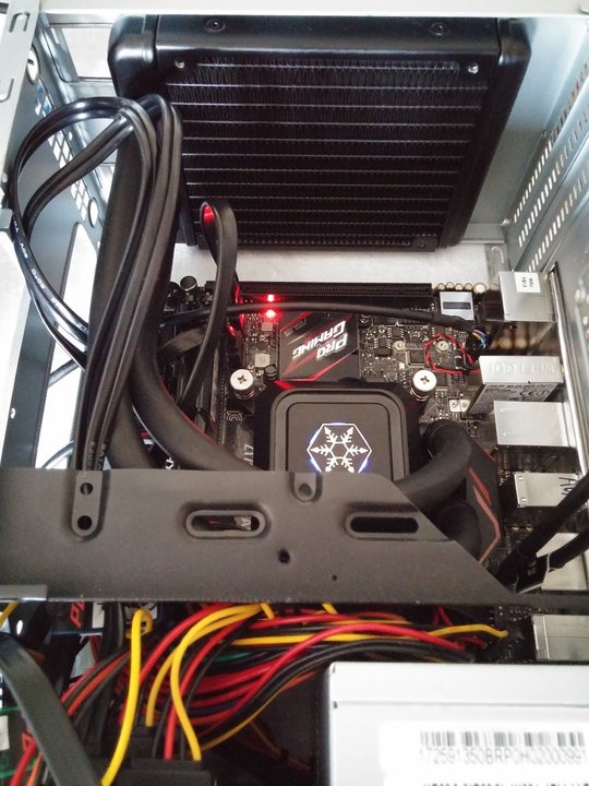

Σήμερα τοποθέτησα την πρώτη μου AIO υδρόψυξη, μια μικρούλα Silverstone, που πήρα από τα μεταχειρισμένα του γερμανικού Amazon και έχω μερικές απορίες για τους ειδικούς :)
α) Η αντλία κάνει ένα συνεχόμενο zzzzzzzzzzz. Ερώτημα πρώτο: έτσι παίρνουν αυτιά οι αντλίες ή θα μπορούσε να είναι χαλασμένη;
β) Από τη συσκευασία έλειπε ο ανεμιστήρας, οπότε την έχω βάλει χωρίς προς το παρόν, με το κουτάκι ανοιχτό όπως στη φωτό, αλλά οι θερμοκρασίες ανεβαίνουν για πλάκα στους 90C με idle 45C. Το β' ερώτημα είναι, εάν αγοράσω καλό ανεμιστήρα τύπου NF-F12 υπάρχει ελπίδα να κατέβουν έστω 20C οι θερμοκρασίες ή να το ξεχάσω γιατί και χωρίς ανεμιστήρα θα έπρεπε να είχα καλύτερα temps? Πάστα έβαλα την MX-4.
γ) Αυτή τη στιγμή τα components της μητρικής αν τα ακουμπήσω είναι πιο καυτά κι από το radiator.. Δεν έχω βάλει ακόμα κανέναν ανεμιστήρα στο κουτί και ελπίζω να φταίει αυτό. Έχω θέση μόνο για δύο ανεμιστηράκια μικρά (60mm) πάνω από το i/o panel της μητρικής. Είναι καλύτερα να τα βάλω να βγάζουν ζεστό αέρα από το κουτί ή να φέρνουν άερα απ' έξω;
κρίμα αν περίμενες μέχρι την τρίτη θα έβλεπες την δική μου AIO ( Cooler Master Nepton 140XL push pull ) στις αγγελίες σε τιμή χώμα
χωρίς ανεμιστήρα ξεχνάς τα πάντα,,,έτσι και πιάσει θερμοκρασίες το ψυκτικό που έχει μέσα γίνεται μινι θερμοσίφωνας,,,,για τον θόρυβο στην αντλία μπορεί να είναι και το ένα  ενδεχόμενο και το άλλο που λες
Επεξ/σία από kom
Ευχαριστώ :) Αν είναι έτσι να πάρω ανεμιστηράκι. Για το θόρυβο μάλλον πρέπει να κατεβάσω "στροφές" στο bios. Τώρα έχω το 3πινο της αντλίας στην υποδοχή του cpu στο max (disabled).

17 ώρες πριν, Philippe είπε
είναι λογικός ένας ελαφρύς θόρυβος απο τη φτερωτή που γυρνάει το υγρό.
Απο εκει και πέρα, η αντλία πάνω δεν έχει κάποια υποδοχή για καλώδιο ώστε να συνδεθεί σε κάποιο usb header και να ελέγχεται απο software;
όπως τα βλέπω απο τη φωτογραφία, αν μπει ανεμιστήρας πιθανότατα δεν θα μπορείς να βάλεις κάρτα γραφικών.
Δεν υπάρχει κάποια θέση στο μπροστά μέρος του κουτιού ώστε να μπει;
Επεξ/σία από Xristaras12

10 ώρες πριν, Xristaras12 είπε
Xristaras ευχαριστώ! Θα την στείλω πίσω στο amazon την συγκεκριμένη γιατί έλειπε το ανεμιστηράκι από τη συσκευασία καθώς και 1 βίδα με ελατήριο και ορισμένα άλλα ψιλά και ελπίζω να μην μου πουν ότι τα έφαγα εγώ. Παίρνει single slot κάρτα οριακά εφόσον 22mm radiator και 15mm ανεμιστήρας, καμιά low profile GT 1030 το βλέπω δηλ. αλλά δεν θα παίρνουν αέρα οι ανεμιστήρες κατά το τμήμα που θα είναι ο ένας πάνω στον άλλο.
Άλλη θέση δεν υπάρχει, το κουτί είναι διαστάσεων 3 πακέτα χαρτιού Α4! Αν δεν πάω πάλι σε slim υδρόψυξη, η επόμενη επιλογή είναι top down cooler και να ανοίξω τρύπα για τον ανεμιστήρα στο αλουμίνιο, μόντα δηλαδή.. Εκτός αν βγει o ανεμιστήρας της υδρόψυξης σε pull εκτός κουτιού, τότε παίρνει λίγο ανάσα η κάρτα γραφικών.
Η φτερωτή κάνει μπζζζζζ έντονο (δεν έχω μέτρο σύγκρισης όμως). Ένα 3πινο έχει η αντλία, ίσως το βάλω πάνω σε 7V απομειωτή να δω τι παίζει πριν την επιστρέψω, για να δω αν θα ξαναπάω σε αντίστοιχη λύση.
Επεξ/σία από Philippe
