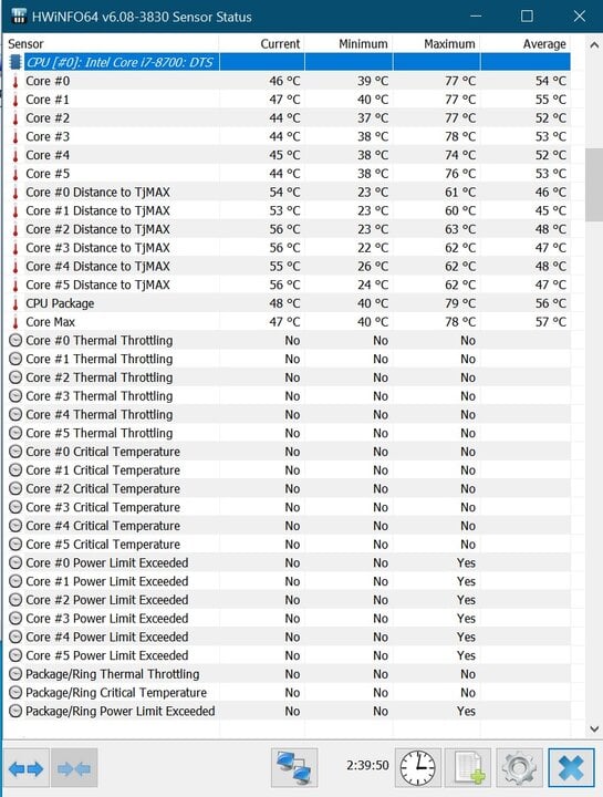

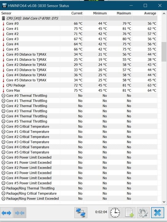

rsttls Δημοσ. 7 Ιουλίου 2019 Δημοσ. 7 Ιουλίου 2019 (επεξεργασμένο) Στις 18/6/2019 στις 8:19 ΠΜ, rsttls είπε Καλημέρα, παρήγγειλα την παραπάνω ψύκτρα. https://www.skroutz.gr/s/12479861/Scythe-Mugen-5-Rev-b.html?from=account_favorites Επανέρχομαι για να ενημερώσω τους συμφορουμίτες και να βοηθήσω όσους ψάχνονται (άλλωστε αυτός είναι ο ρόλος του insomnia). Έχω μείνει άφωνος με την επιλογή της παραπάνω ψύκτρας! Αθόρυβη, πανεύκολη εγκατάσταση , και από θερμοκρασίες;! Παραθέτω εικόνες με τη μαμίσια (κάτω φωτογραφία) και με τη νέα ψύκτρα(πάνω φωτογραφία). Με ίδιες θερμοκρασίες δωματίου. Τα συμπεράσματα δικά σας. Υ.Γ. Θα ανεβάσω αργότερα και σε κατάσταση gaming πριν και μετά... Ελπίζω να βοηθήσω όσους περισσότερους μπορώ. 🙂 Επεξ/σία 7 Ιουλίου 2019 από rsttls 1
