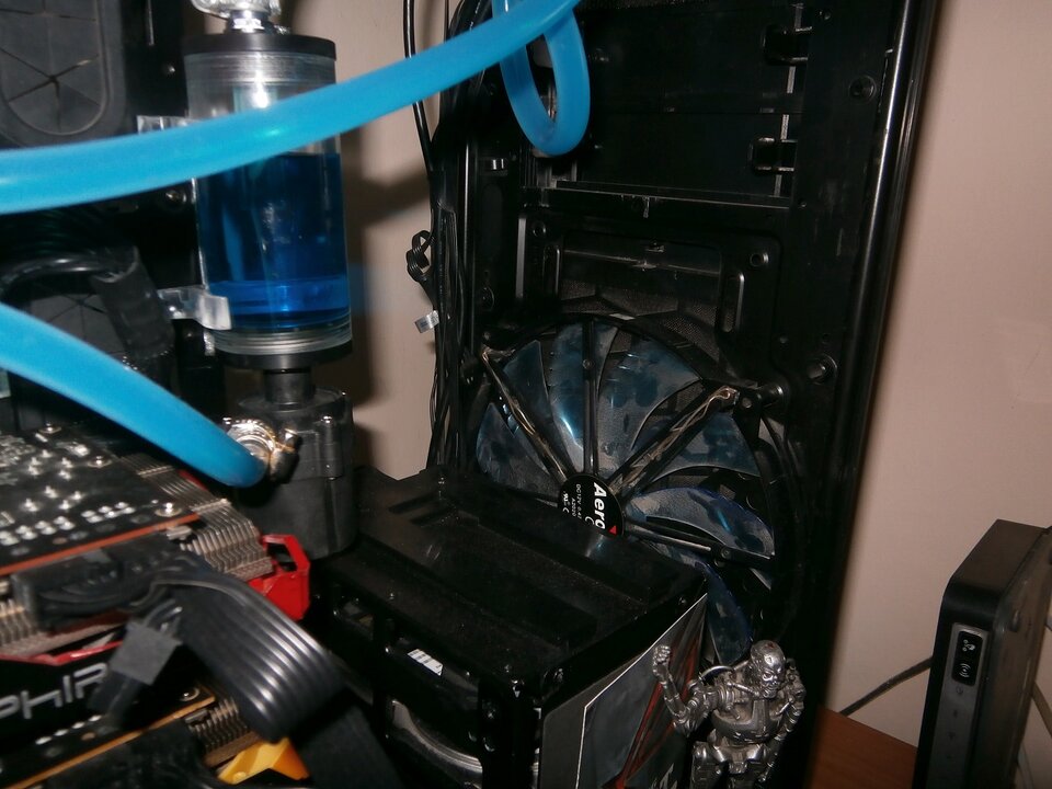

akoinonitos Δημοσ. 27 Ιουνίου 2019 Δημοσ. 27 Ιουνίου 2019 Ειμαι σε διλημμα ,να την βαλω vertical η οχι ? μου φαινεται λιγο καγκουρικο η αληθεια ειναι αλλα απο την αλλη σκεφτομαι θα φαινεται ωραιο το Plexy με το υγρο και τα Led 1
ASDIC Δημοσ. 27 Ιουνίου 2019 Δημοσ. 27 Ιουνίου 2019 (επεξεργασμένο) καθολου καγκουρικο δεν ειναι. Και εγω ετσι σκεφομουν και στο τελος οταν το εβαλα καθετα μου αρεσε ΤΑΜΑΛΑ. Προχωρα αφοβα στην καθετη τοποθετηση. @akoinonitos Οσον αφορα τα υγρα μπορειτε να βαλετε απιονισμενο/απεσταγμενο και WFI ( που πρακτικα ειναι Απεσταγμενο) , αρκει να βαλετε τα συντηρητικα μεσα στην λοουπα σας. Για καθαρισμα επισης μπορειτε να χρησιμοποιησετε παλι το ιδια υγρά. Επεξ/σία 27 Ιουνίου 2019 από ASDIC 1
akoinonitos Δημοσ. 27 Ιουνίου 2019 Δημοσ. 27 Ιουνίου 2019 (επεξεργασμένο) 5 λεπτά πριν, ASDIC είπε καθολου καγκουρικο δεν ειναι. Και εγω ετσι σκεφομουν και στο τελος οταν το εβαλα καθετα μου αρεσε ΤΑΜΑΛΑ. Προχωρα αφοβα στην καθετη τοποθετηση. @akoinonitos Οσον αφορα τα υγρα μπορειτε να βαλετε απιονισμενο/απεσταγμενο και WFI ( που πρακτικα ειναι Απεσταγμενο) , αρκει να βαλετε τα συντηρητικα μεσα στην λοουπα σας. Για καθαρισμα μονο νομιζω μιλουσε οχι για γεμισμα. Θα παρω raiser να το εχω και θα το στεισω και ετσι και αλλιως πριν γεμισω και θα δω αλλα μαλλον με επεισες Επεξ/σία 27 Ιουνίου 2019 από akoinonitos 2

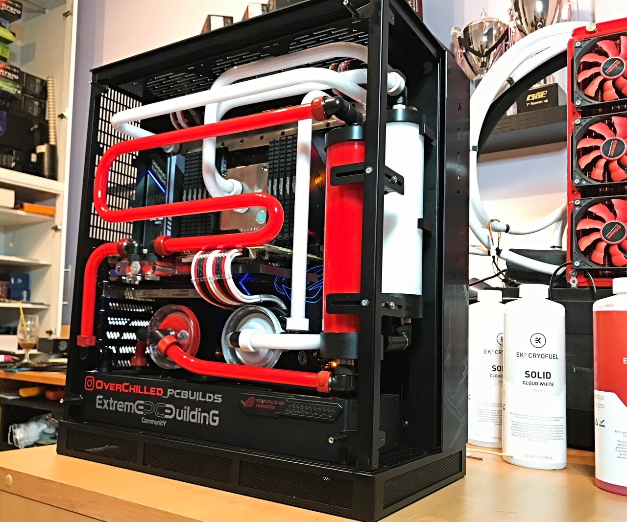

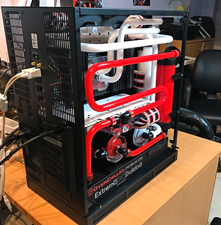

ksaderfoss Δημοσ. 28 Ιουνίου 2019 Δημοσ. 28 Ιουνίου 2019 Καλημερα στα Team , Αλλο ενα Τιτάνιο Buils Μολις Ολοκληρώθηκε, Συνολικό Κοστος περίπου 13000 ευρω. Specs : Case : Lian Li PC 011 WGX ROG EDITION Mobo : ASUS ROG Dominus Cpu : Intel Xeon W-3175X Gpu : Galax RTX 2080 Ti HOF OC Lab Edition Ram : 96gb Crucial Ballistix Elite 3600mhz (12x8gb) M.2 : 4TB (4X1tb) Crucial P1 Psu : ANTEC HCP -1300W Cooling : Full EKWB Dual Loop 8
