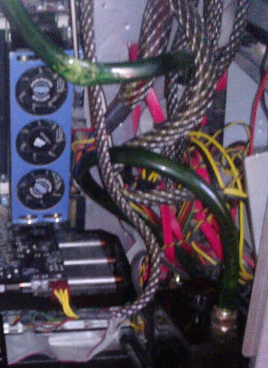

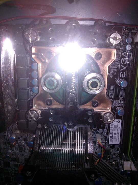

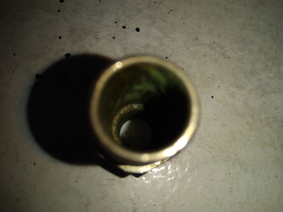

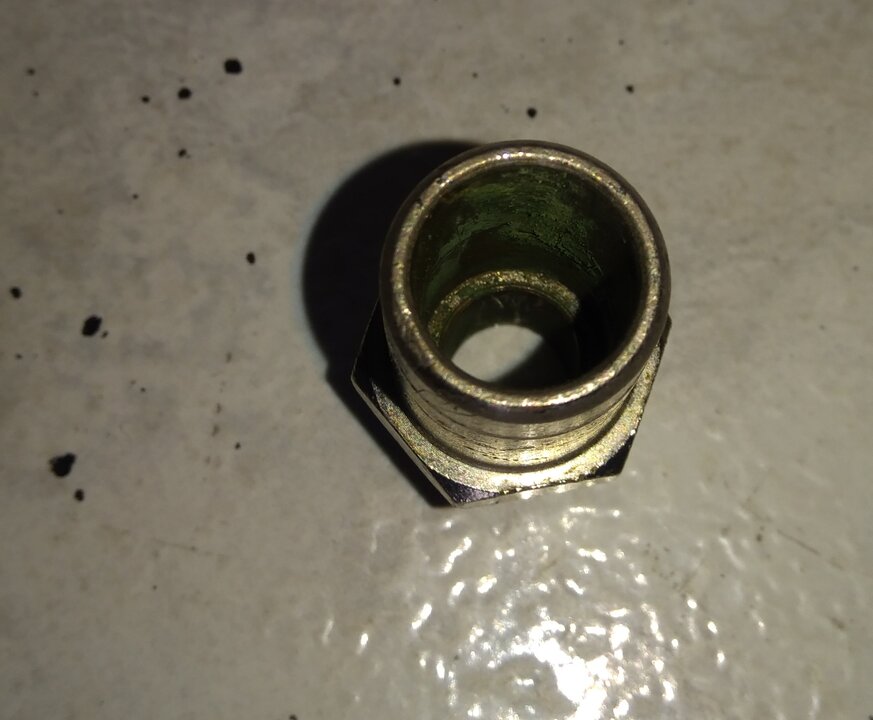

Sheogorath Δημοσ. 12 Ιουλίου 2019 Δημοσ. 12 Ιουλίου 2019 1 ώρα πριν, Coppermine είπε Λοιπόν αγαπητέ γνώστη του σπόρ που ξέρεις(βασικά ούτε που σου παν τα 4) αλλά δες τι έπαθε ένας ξάδερφος σου "ξερόλας" που χρησιμοποιούσε parafloo στο κύκλωμα ψύξης υπολογιστή του νομίζοντας ότι είναι αυτοκίνητο, ιδού Ευτυχώς έχω φωτογραφικό αρχείο μεγάλο με κομψοτεχνήματα από γνώστες σαν εσένα γιατί το καλό είναι ότι πληρώνομαι από κάτι τέτοιους ξερόλες για να μαζέψω αυτές τις ομορφιές πιο πάνω(αφού δεν γνωρίζω φυσικά όπως γράφεις)..... Στις φωτογραφίες λοιπόν η αστοχία δεν ήρθε από κάποιο fitting αλλά η μια σωλήνα άνοιξε στο σημείο που φαίνεται στην τρίτη φωτογραφία ενώ ο ¨γνώστης" ΄έπαιζε κάποιο παιχνίδι και είδε ένα υπέροχο νέφος από parafloo στο εσωτερικό του υπολογιστή του, σαν να λέμε "άνοιξε κολάρο"😅 Τα tubes από soft είχαν γίνει σαν πλαστικά και έσπαζαν με μικρή πίεση, οι φλάτζες του block είχαν ήδη μικρή διαρροή, όλο το κύκλωμα είχε γεμίσει με αυτά τα πανέμορφα άλγη όπως το block στην φωτογραφία και ήταν μια πανέμορφη ουσία κολλώδης σαν τον slime από τα ghostbusters και το αποτέλεσμα ήταν καμμένη μητρική και 2 dimms μνήμης, δεν θυμάμαι την κάρτα γραφικών τι έκανε.... Και επειδή δεν είσαι γνώστης απλά άσχετος FIY δεν έχει καμία σχέση το κύκλωμα ψύξης του αυτοκινήτου με μια υδρόψυξη ενός υπολογιστή, στον υπολογιστή προσπαθούμε να απάγουμε την θερμότητα από το (τα blocks) no matter what με μια ηλεκτρική αντλία έστω και με pwm, στο αυτοκίνητο αντίθετα έχουμε ΘΕΡΜΟΣΤΑΤΗ που είναι ελεγχόμενος ΑΠΟ την ECU και δουλειά του είναι να ενημερώνει αυτή για την θερμοκρασία του ψυκτικού έτσι ώστε η ECU στην συνέχεια να τον ανοιγοκλείνει κατά βούληση που σημαίνει είτε περνά κρύο ψυκτικό στους αγωγούς νερού του μπλοκ είτε κάνει bypass το ψυκτικό, σε κάθε περίπτωση ΕΔΩ θέλουμε να διατηρήσουμε τον κινητήρα στην βέλτιστη θερμοκρασία λειτουργίας του π.χ. 88 βαθμοί κελσίου, όχι να κατεβάσουμε την θερμοκρασία του στο χαμηλότερο δυνατό σημείο όπως κάνουμε με την υδρόψυξη στον υπολογιστή, επίσης σαν γνώστης που είσαι ΘΑ έπρεπε να γνωρίζεις πώς η διάρκεια η ονομαστική της ζωής μιας αντλίας υπολογίζεται από το εργοστάσιο με θερμοκρασία ψυκτικού γύρω στους 30 βαθμούς ενώ οι σωλήνες αντέχουν μέγιστη θερμοκρασία περίπου το διπλάσιο στους 60 βαθμούς. Η αντλία στο αυτοκίνητο περιστρέφεται με ιμάντα από τον στροφαλοφόρο άξονα Το παραφλού του αυτοκινήτου είναι μια χαρά με τις προδιαγραφές του ΓΙΑ αυτοκίνητα όμως, εκεί έχουμε κολάρα (σωλήνες) κατασκευασμένους από καουτσούκ με λινά στο εσωτερικό τους, και επίσης και διαρροή να υπάρξει τα ηλεκτρονικά του αυτοκινήτου όπως ecu, abs, ρελε, ασφάλειες πολλαπλασιαστές κλπ έιναι προστατευμένα. Tην ροϊκότητα σε ένα υγρό όπως το parafloo ή to υγρό της υδρόψυξης ΔΕΝ την υπολογίζουμε ούτε με το μάτι ούτε βάζοντας δάχτυλο..... Δεν έχεις άδικο, αλλά ρε φίλε πρόσεξε το ύφος σου. Εισαι πολύ επιθετικός χωρίς λόγο. 4 ώρες πριν, akoinonitos είπε Αν έχεις fitting χαλκού με ψυγείο αλουμινίου και μπλοκ χαλκού το πρόβλημα σου όντως δεν θα είναι το παραφλου... Τα εργοστασιακά ΑΙΟ γιατί αντέχουν; Εχω βάλει σε δεύτερο σύστημα ψυγεία από παλιες ΑΙΟ, αν και νομίζω είναι μπρούτζινα του νερού και μόνο τα ελάσματα έξω του ψυγείου από αλουμίνιο. 1

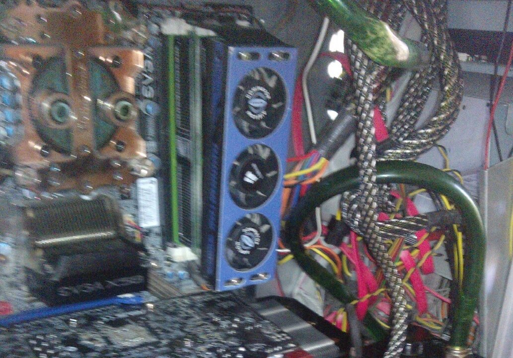

Coppermine Δημοσ. 13 Ιουλίου 2019 Δημοσ. 13 Ιουλίου 2019 (επεξεργασμένο) Από λούπα με την ίδια εξυπνάδα παραφλού έτοιμο από το συνεργείο της γειτονιάς πράσινο, το πρώτο ρακόρ είναι από wareblock το δεύτερο της αντλίας η πράσινη ξεραμένη ουσία βρισκόταν παντού, δεν βγαίνει από τα ρακόρ ούτε αν τα ξύσεις με κατσαβίδι, η διάρκεια που χρειάστηκε για να γίνει αυτό είναι λίγο πάνω από 2 χρόνια, όποιος θέλει να δοκιμάσει την τύχη του...απλά να έχει υπ όψιν ότι το κύκλωμα κυριολεκτικά πάει στα σκουπίδια 23 ώρες πριν, mixalis95320 είπε Το 99% απο τα οχηματα που υπαρχουν εχουν μηχανικο θερμοστατη, ο οποιος ΔΕΝ είναι ελεγχόμενος απο καμια ECU, ενα ελατηριο ειναι που συστέλλεται και διαστέλλεται με την θερμοκρασια. Αν ειναι δυνατων δηλαδη. Αυτό ίσχυε το 1990 αλλά έχουν περάσει 20 χρόνια από τότε δεν ξέρω πολλά μονομπεκα injection να κυκλοφορούν ακόμη, π.χ. 20ετίας bosch motronic 7.3.1 έμπαινε σε ότι κυκλοφορούσε από 99-04 (audi,vw,seat, skoda, alfa romeo, fiat) The engine temperature sensor S7, connected to the electronic earth at pin 72, supplies a signal to pin 78 proportionate with the temperature of the engine coolant, detected an NTC material (resistance that lowers with the temperature) Επεξ/σία 13 Ιουλίου 2019 από Coppermine
