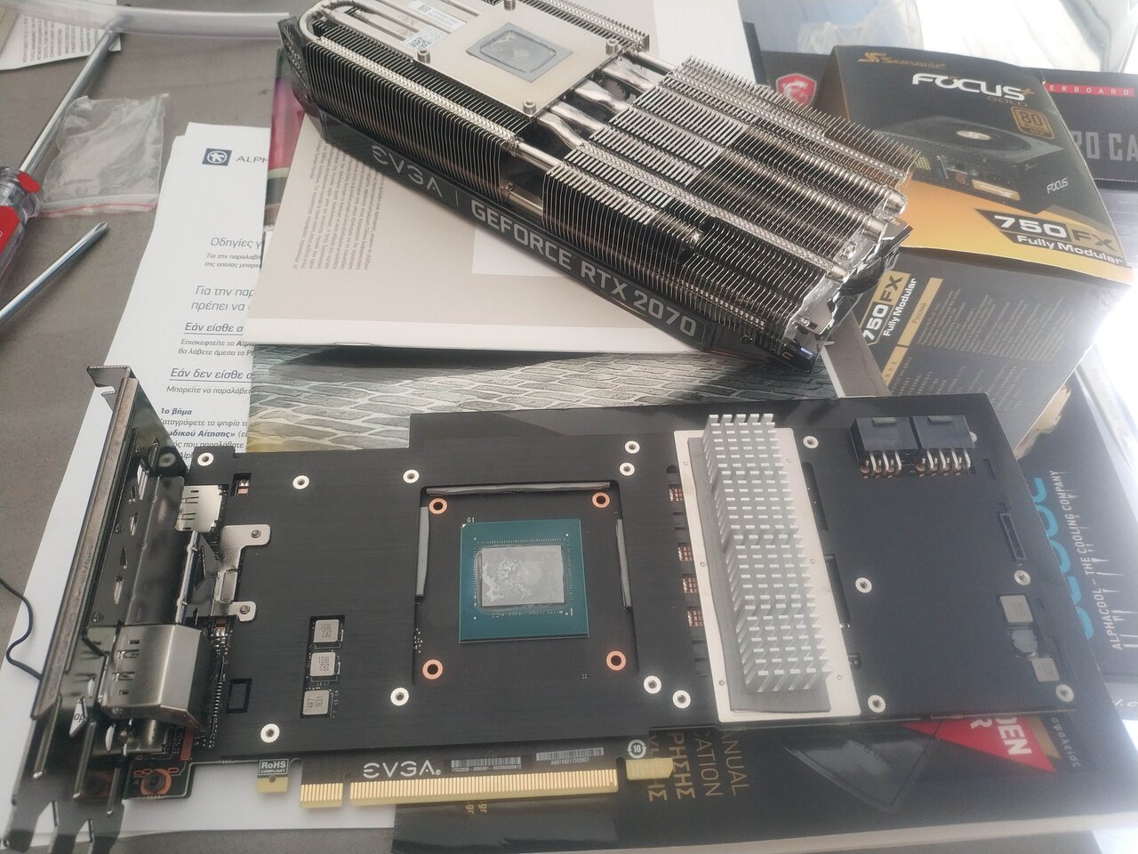

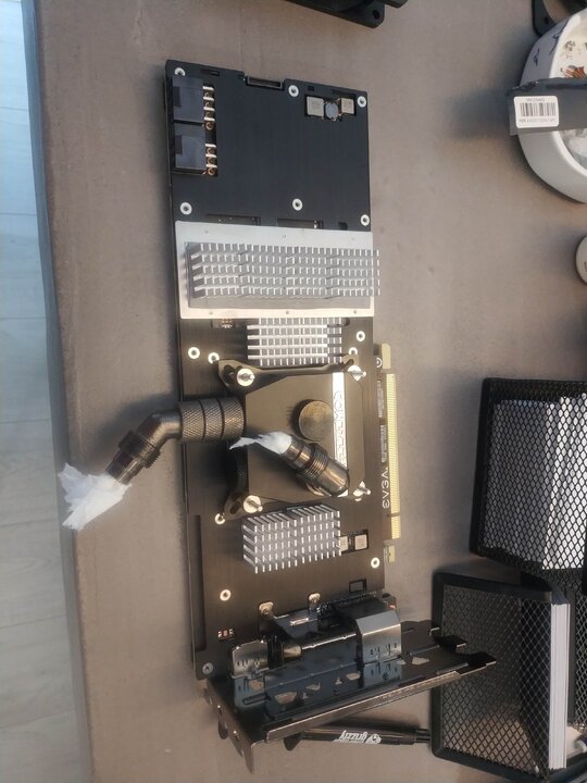

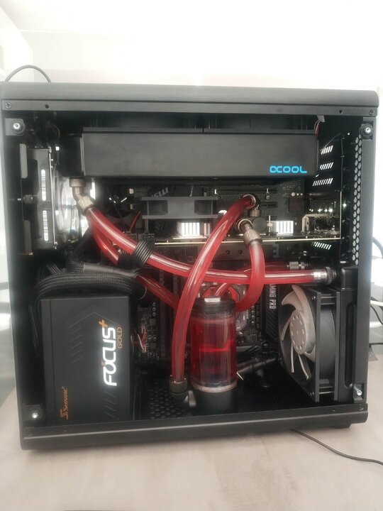

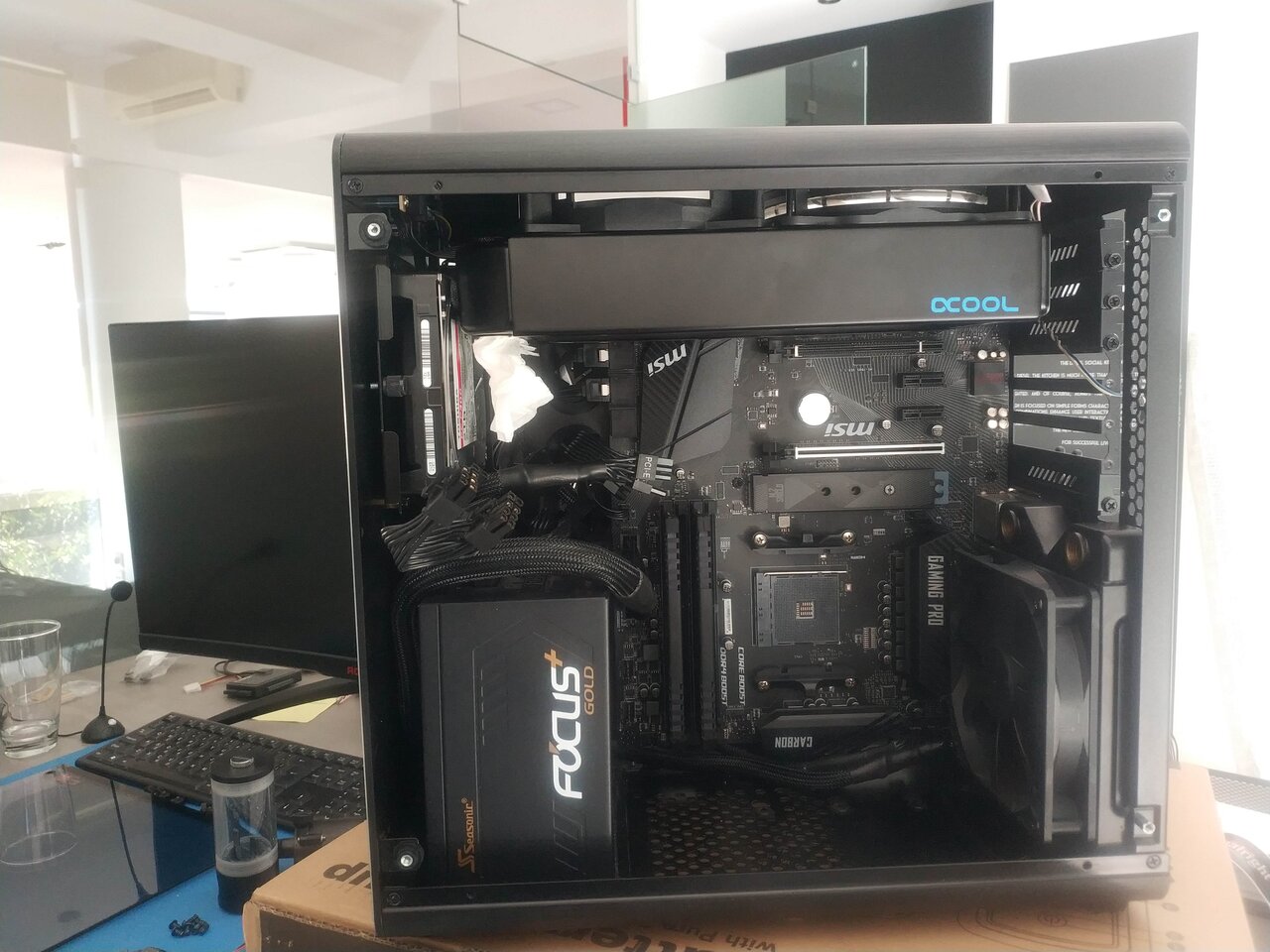

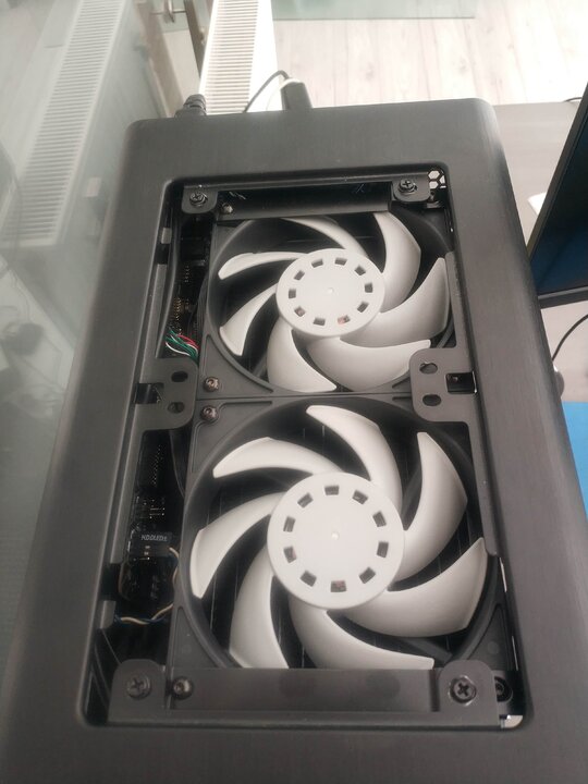

birel-motosport Δημοσ. 6 Αυγούστου 2019 Δημοσ. 6 Αυγούστου 2019 (επεξεργασμένο) Τελείωσα και εγώ το μικρό το κουτάκι με φουλ σύστημα υδρόψυξης μερικές φωτογραφίες για ιδέες Επεξ/σία 6 Αυγούστου 2019 από birel-motosport 11
Sheogorath Δημοσ. 7 Αυγούστου 2019 Δημοσ. 7 Αυγούστου 2019 Μακαρονάδα-σωλήνες ❤️ Μου αρέσει. Συμπυκνωμένη δύναμη. Δεν χωράει να βάλεις push pull στο μεγάλο, βγάζοντας τον ανεμιστηρα της GPU (θα την χτυπάει των ψυγείων εξάλλου)?

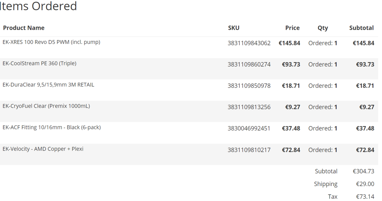

nikpoth Δημοσ. 8 Αυγούστου 2019 Δημοσ. 8 Αυγούστου 2019 Έφυγε τελικά και η δική μου παραγγελία και θα ήθελα αν γίνετε, γνώμες, για το ψυγείο. Είμαι σε δίλημμα αν θα το βάλω μπροστά η πάνω. Επίσης και για το που θα είναι η τρύπες τον ρακορ στην κάθε μία από της δύο θέσεις του ψυγείου. Μπροστά λογικά θα έχω καλύτερη απόδοση κ ίσως ποιο εύκολο άδειασμα αλλά λόγο μαλακού σωλήνα και λουπας με μόνο cpu block, θεωρώ θα φαίνονται άσχημα οι διαδρομές του σωλήνα. Στόχος είναι να μην έχω πολύ σωλήνα και να υπάρχουν όσο γίνεται μικρές διαδρομές. 4
akoinonitos Δημοσ. 9 Αυγούστου 2019 Δημοσ. 9 Αυγούστου 2019 (επεξεργασμένο) 14 ώρες πριν, nikpoth είπε Έφυγε τελικά και η δική μου παραγγελία και θα ήθελα αν γίνετε, γνώμες, για το ψυγείο. Είμαι σε δίλημμα αν θα το βάλω μπροστά η πάνω. Επίσης και για το που θα είναι η τρύπες τον ρακορ στην κάθε μία από της δύο θέσεις του ψυγείου. Μπροστά λογικά θα έχω καλύτερη απόδοση κ ίσως ποιο εύκολο άδειασμα αλλά λόγο μαλακού σωλήνα και λουπας με μόνο cpu block, θεωρώ θα φαίνονται άσχημα οι διαδρομές του σωλήνα. Στόχος είναι να μην έχω πολύ σωλήνα και να υπάρχουν όσο γίνεται μικρές διαδρομές. Μπορείς να κρύψεις τους σωλήνες απο το ψυγειο στο μπλοκ και απο την αντλια στο ψυγειο στην πίσω μεριά του case αν το βαλεις μπροστα αλλά θα χρειαστείς κάποια έξτρα πραγματάκια. Δες εδώ μιας και έχουμε το ίδιο case Επεξ/σία 9 Αυγούστου 2019 από akoinonitos 2 1

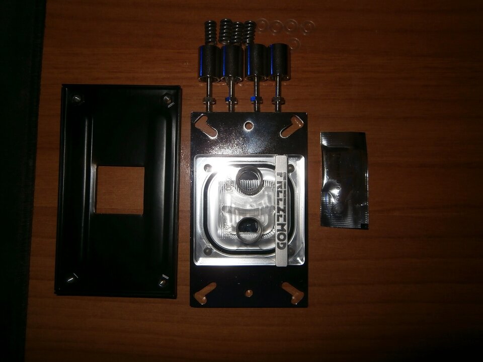

ultraex2003 Δημοσ. 9 Αυγούστου 2019 Δημοσ. 9 Αυγούστου 2019 εσκασε μυτη το βλοκακι!! και παστουλα ο κινεζος !! για να δουμε κανει τιποτε ; 6

birel-motosport Δημοσ. 9 Αυγούστου 2019 Δημοσ. 9 Αυγούστου 2019 Στις 7/8/2019 στις 9:03 ΜΜ, Sheogorath είπε Μακαρονάδα-σωλήνες ❤️ Μου αρέσει. Συμπυκνωμένη δύναμη. Δεν χωράει να βάλεις push pull στο μεγάλο, βγάζοντας τον ανεμιστηρα της GPU (θα την χτυπάει των ψυγείων εξάλλου)? Δεν χωράει να βάλω push pull γιατί βρίσκει απάνω στο waterblock ο ένας ανεμιστήρας αλλά δεν νομίζω ότι έχω πρόβλημα από ροή αέρα είναι αρκετά δυνατά τα ανεμιστηράκια που έχω βάλει 1

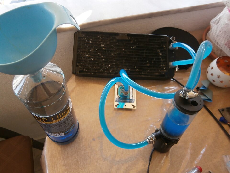

ultraex2003 Δημοσ. 10 Αυγούστου 2019 Δημοσ. 10 Αυγούστου 2019 στηθηκε το σετακι ενταξει δε ειναι κατι το ιδιαιτερο ψυγειο απο aio 280 coolemaster αλλα οκ δοκιμες εαν χανει !! με μετασχηματιστη universal 12v 3 1
alldaynews Δημοσ. 10 Αυγούστου 2019 Μέλος Δημοσ. 10 Αυγούστου 2019 Μόλις τώρα, ultraex2003 είπε στηθηκε το σετακι ενταξει δε ειναι κατι το ιδιαιτερο ψυγειο απο aio 280 coolemaster αλλα οκ δοκιμες εαν χανει !! με μετασχηματιστη universal 12v Αναμενουμε πορισμα για το μπλοκακι πριν το παρω.Εγώ παρήγγειλα fittings,σωληνες ακρυλικούς.Μολις ερθουν το κορσερακι αλλαζει
ultraex2003 Δημοσ. 10 Αυγούστου 2019 Δημοσ. 10 Αυγούστου 2019 5 λεπτά πριν, alldaynews είπε Αναμενουμε πορισμα για το μπλοκακι πριν το παρω.Εγώ παρήγγειλα fittings,σωληνες ακρυλικούς.Μολις ερθουν το κορσερακι αλλαζει βρο !! σε λιγο τελειωνω το στησιμο θα σου βαλω θερμοκρασιες σκρινακι θα τρεξω 2x cinebench 15 extreme να το ζορισω λιγο στοκ για αρχη τον 2600 με τις μνημες στα 3200 xmp !! χαχαχα για παρακατω θα δουμε στη συνεχεια καθοτι νεος -νουμπας στη πλατφορμα μη τα βαλουμε ολα φωτια
