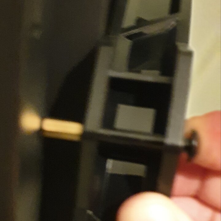

Έχω κάνει ένα δωμάτιο για πολύ παντόφλα. Η λύτρωση ήρθε τελικά με αποστάτες μητρικής. Κάλυψαν την απόσταση και το ψυγείο μπήκε από την έξω μεριά με τους ανεμιστήρες να βάζουν. 20190821_095020.jpg.7b68166b3b854e99bc5107768cba3b71.jpg

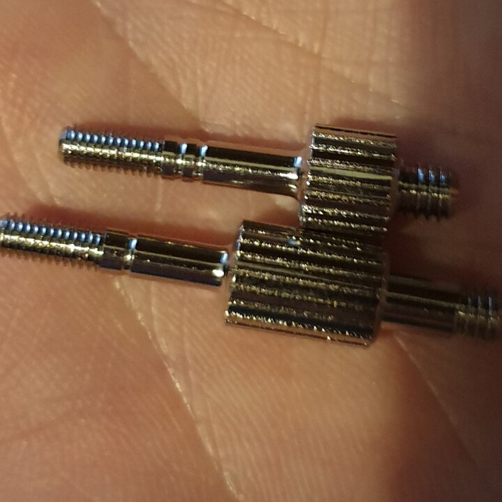

Το manual του cpu block είναι λίγο lidl! Ποιά από της δύο χρησιμοποιώ;20190821_095102.jpg.0faa06e6850917a493d94d7e99ba3692.jpg
Τι είναι αυτά? Δεν έχω ιδέα τα προηγούμενα block ήταν με τις βίδες πάνω. Στειλτους mail και ρωτά τους αν δεν βγάζεις άκρη.
Edit: αν κατάλαβα καλά από το manual αν βάλεις και το backplate της ek βάζεις τις μακριές και τις κοντές τις έχει αν βάλεις μόνο το backplate της amd. Αλλά για να είσαι σίγουρος θα έλεγα καλύτερα να τους ρωτήσεις.

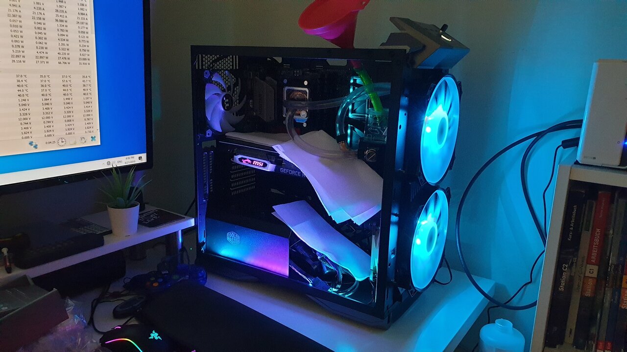

Είμαι σε φάση test. Να δω ποιος θα μαζέψει τον χαμό.Την αντλία στις πόσες στροφές ειναι καλά? Δεν εχει το κόκκινο διακοπτακι πίσω,1,2,3,4.

19 λεπτά πριν, nikpoth είπε

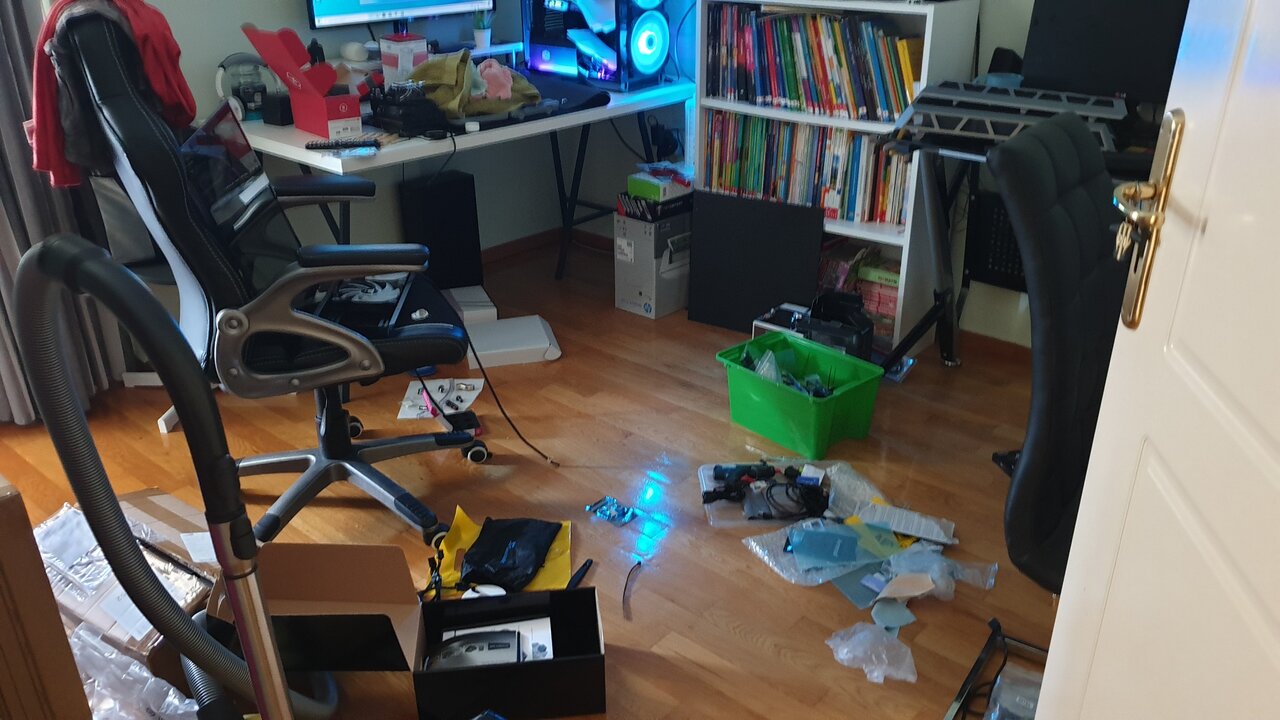

Σε ζηλεύω πραγματικά. Για την ακρίβεια ζηλεύω αυτο το unpacking/unboxing και αυτην την ακαταστασία που δεν δίνεις για κανεναν λογο σημασια λόγω της ευχαρίστησης και του ενθουσιασμού. Θυμαμαι εμενα που είχα αραδιάσει τα παντα  και το χαιρόμουν πραγματικά. Καλο στήσιμο και καλοδούλευτο!
