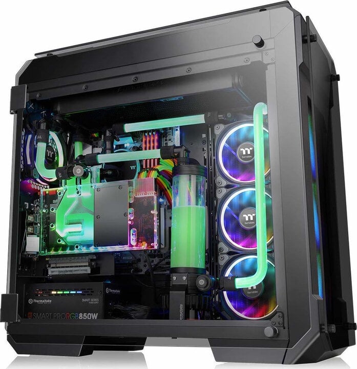

Καλησπέρα παίδες.
Κατόπιν ωρίμου σκέψεως (λέμε τώρα) το πήρα απόφαση να πάω σε custom loop.Θα μπουν ακρυλικοί σουλήνες od12 και fittings bykski.Θα ψύχουν έναν 2700x και μία gigabyte 1080 g1 gaming και όπως καταλαβαίνετε επειδή είμαι ψάρακας στις custom θα σας βομβαρδίσω λίγο με ερωτήσεις,επίσης να αναφέρω ότι δεν θα γίνει πουθενά oc και το όλο θέμα θα γίνει για τα μάτια μας μόνο.
Έχω το thermaltake view 71 με 2 corsair 140LL μπροστά και έναν πίσω,rgb.Δεν έχω καταλήξει στο σχέδιο της λούπας αλλά θα γίνουν μερικές κούρμπες.

Από αντλία μάλλον πάω για την thermaltake κι αυτό γιατί η photon είναι δυσεύρετη.στα υπόλοιπα καλά τα λινκς αλλά δεν μου λύνονται οι απορίες για το αν είναι αρκετό ένα 280,πέραν αυτού αν είναι αρκετό ένα 280 radiator για τη λούπα μου τότε δεν υπάρχει λόγος να πάρω τα φανάκια που πρότεινες αφού έχω ήδη της corsair που είναι καλύτερα από της TT
10 λεπτά πριν, Silok είπε
Κοίτα το 280 είναι οριακό και για κάρτα και για cpu... Γ να κάνεις μια αρχή είναι οκ με ενα 280 να είναι  λίγο πιο κάτω απο 360 πρέπει όμως να βγει εν budget ας πούμε αλλά φανακια δεν θα  βάλεις θα μείνεις μόνο με τα λλ?  Αν είναι να πάρεις φανακια έξτρα τότε καλήτερα τ 360 και τα λλ ως έχουν...

Μια χαρά τότε,παίρνω 360 + τα φανάκια που είπες και χώνοντας το ψυγείο επάνω τα LL μπροστά μένουν ως έχουν για να βάζουν αέρα,του ψυγείου να υποθέσω πως θα τα βάλω να βγάζουν αέρα?
Κοίτα με το budget δεν υπάρχει ιδιαίτερο πρόβλημα μιας και θα γλυτώσω αρκετά από τα fittings made in China.Να σκεφτείς ότι ήθελα για το μπλοκ της κάρτας το glacier nickel αλλά δεν υπάρχει πουθενά για την κάρτα μου και κόστιζε 200 ευρώ το τελευταίο που είχα βρει κάπου στη σκανδιναβία αλλά δεν το πρόλαβα

Έχω λοκάρει ήδη το block από barrow,το κουτί μου είναι επίσης τέρας και χωράει κι εμένα μέσα.3 εκατοστά πάχος ψυγείου λες να το αποφύγω?

Ωραία μια χαρά.... Για μένα πάρε ένα εκ pe βάλτο πάνω μελλοντικά και ανάλογα τις ανάγκες προσθετεις ακόμα ένα αν και λογικά θα σου κάθεται και το acool ναι τα σλιμ δεν θ σε καλύψουν για μένα τ ιδανικό είναι το acool από θέμα απόδοσης... Το εκ όμως είναι πιο μαζεμενο και χάνει ελάχιστα σε θερμοκρασία θόρυβο.... Σουιτ σποτ
