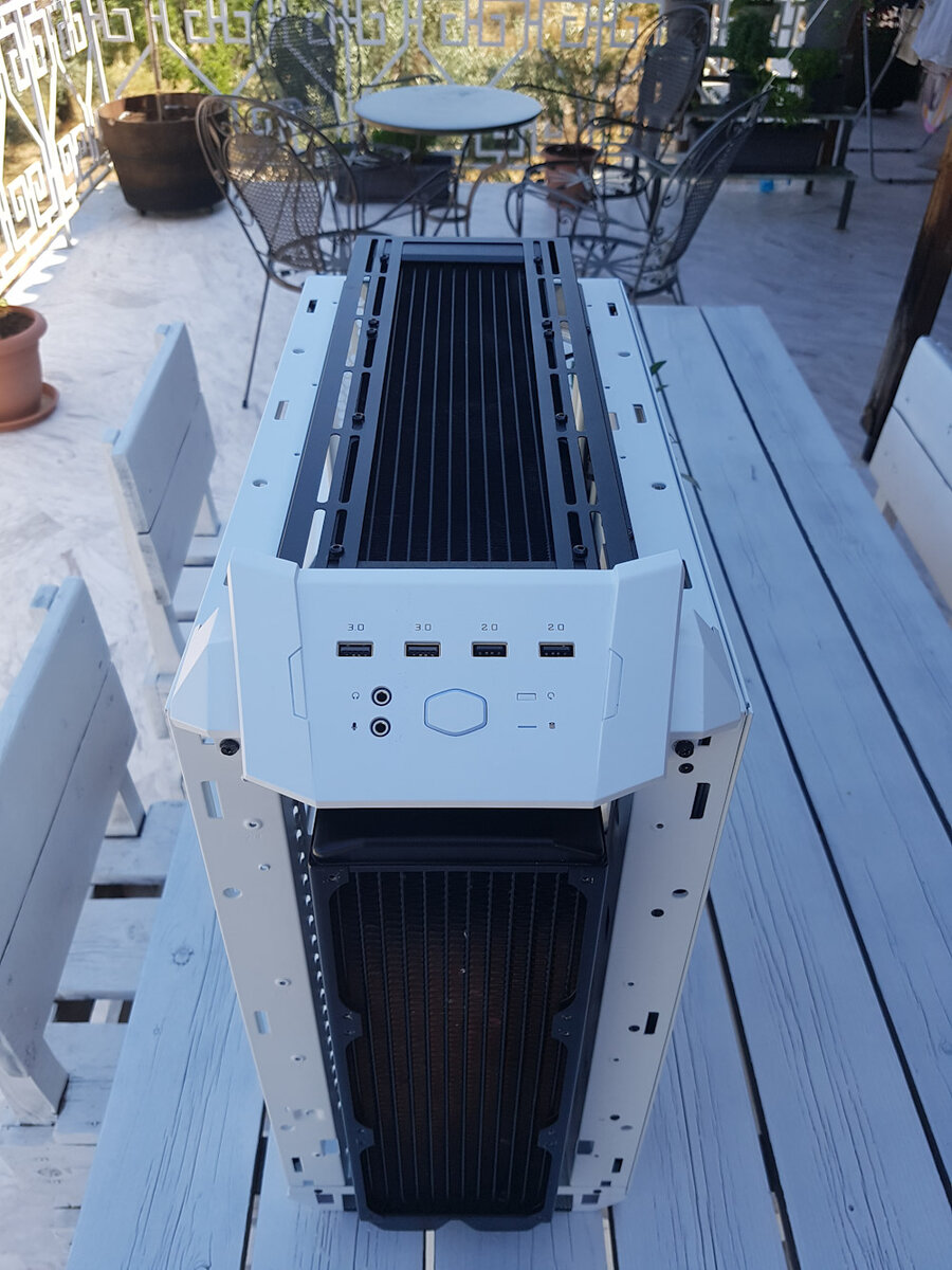

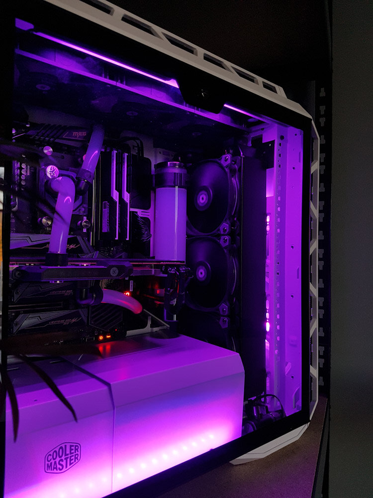

akoinonitos Δημοσ. 31 Ιουλίου 2020 Δημοσ. 31 Ιουλίου 2020 37 λεπτά πριν, johnmt2 είπε ακριβως τα ιδια τεμπς με η χωρις το πλαινο τζαμι.. καμια διαφορα... το stress εγινε με gpu furmark. top radiator ειναι ενα 45αρι push pull exhaust. Το front μονο εναν 120αρι απο μεσα ως push exhaust και τους 2 200αριδες υποτιθετε ως pull αλλα γυρνανε πολυ αργα αμφιβάλλω αν κανουν δουλεια... μου περνανε σεναρια απο το μυαλο μηπως επιασε αλγη το gpu block.. αν και προσφατα εριξα λιγο ξυδι για το ph.. τις βιδες που πιανει η gpu με το block τις ελενξα και πηρα τυχων κενα.. Βάλε 3 ανεμιστήρες στο μπροστά ψυγείο να βάζουν ,βγάλε τους 2 200αριδες δεν κάνουν για ψυγείο είναι σαν να μην το έχεις το 360αρι μπροστά έτσι όπως είναι το setup Σου τωρα 2
johnmt2 Δημοσ. 31 Ιουλίου 2020 Δημοσ. 31 Ιουλίου 2020 (επεξεργασμένο) @akoinonitos το ξερω οτι δεν εχω κανει καλη δουλεια στο μπροστινο ψυγειο. αλλα δεν καταφερα να βαλω αλλους ανεμηστηρες ειναι στενο το σημειο εχει την λαμαρινα απο τους σκληρους δισκους.. αν βγαλω τους 200αριδες τι προτεινεις να βαλω Επεξ/σία 31 Ιουλίου 2020 από johnmt2
niko13 Δημοσ. 31 Ιουλίου 2020 Δημοσ. 31 Ιουλίου 2020 (επεξεργασμένο) Αλλη μια ψηφος για την παραπανω προταση.... Αν ηταν δικο μου θα εβαζα κ το πιο χοντρο ψυγειο μπροστα αν χωραγε.. Το πιο αποδοτικο να τρωει τον πιο δροσερο αερα.. Τοσο αρρωστος😁 Βαλε 3 120 αρηδες οπως ειπε ο akoinonitos.. Βαλε fans εξω αν ειναι στενα κ ψυγειο μεσα απο το frame δηλαδη εκει που ειναι οι 2 200 να βαλεις 3 120... Επεξ/σία 31 Ιουλίου 2020 από niko13 1
akoinonitos Δημοσ. 31 Ιουλίου 2020 Δημοσ. 31 Ιουλίου 2020 (επεξεργασμένο) 15 λεπτά πριν, johnmt2 είπε @akoinonitos το ξερω οτι δεν εχω κανει καλη δουλεια στο μπροστινο ψυγειο. αλλα δεν καταφερα να βαλω αλλους ανεμηστηρες ειναι στενο το σημειο εχει την λαμαρινα απο τους σκληρους δισκους.. αν βγαλω τους 200αριδες τι προτεινεις να βαλω Έλα ρε δεν είναι δύσκολο βγάλε τους 200αριδες και κουμπωσε από έξω 3 120αριες , αν θες σε παίρνει να μπει και το ψυγείο από έξω . Εγώ είχα το 60αρι απεξω οπότε έχει και "αέρα" στο να κλείσει το καπακι ,επίσης αν το βάλεις έτσι θα μπορείς να βάλεις και το κάλυμμα κάτω νομίζω βιώνοντας την αντλία στο μπροστά μέρος αν στρίβει η βάση της. Εγώ στην αρχή το είχα από έξω και μετά το έβαλα μέσα τα στρίμωξα λίγο και χώρεσαν όλα Επεξ/σία 31 Ιουλίου 2020 από akoinonitos 1

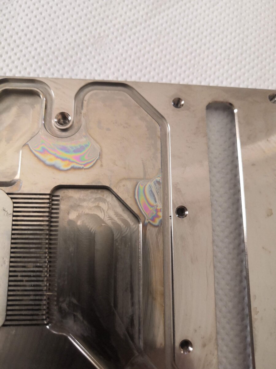

niko13 Δημοσ. 11 Αυγούστου 2020 Δημοσ. 11 Αυγούστου 2020 Υδροψυχτοι μηπως εχεις ξαναδει κανεις σε plate του gpu block αυτο? Τα ελυσα ολα για ετησιο service κ ειδα αυτα τα ουρανια τοξο χρωματα στο gpu block. Δε φευγουν με τιποτα εννοειται, το cpu block κομπλε τιποτα. Αν δεν το εχει τρακαρει κανεις να αρχισω να ζαλιζω την ek😁 1
Τέρης Α. Δημοσ. 11 Αυγούστου 2020 Δημοσ. 11 Αυγούστου 2020 3 λεπτά πριν, niko13 είπε Υδροψυχτοι μηπως εχεις ξαναδει κανεις σε plate του gpu block αυτο? Τα ελυσα ολα για ετησιο service κ ειδα αυτα τα ουρανια τοξο χρωματα στο gpu block. Δε φευγουν με τιποτα εννοειται, το cpu block κομπλε τιποτα. Αν δεν το εχει τρακαρει κανεις να αρχισω να ζαλιζω την ek😁 Ποιος ξέρει τι υγρό χρησιμοποιούσε!?...
niko13 Δημοσ. 11 Αυγούστου 2020 Δημοσ. 11 Αυγούστου 2020 2 λεπτά πριν, Τέρης Α. είπε Ποιος ξέρει τι υγρό χρησιμοποιούσε!?... Ενα χρονο χρηση με ek clear υγρο.. Τιποτα περιεργο εδω, ουτε καν χρωμα 😒
alldaynews Δημοσ. 11 Αυγούστου 2020 Μέλος Δημοσ. 11 Αυγούστου 2020 (επεξεργασμένο) μηπως οι ποροι μεσα εχουν ανοιξει για καποιο λόγο και εχουν περάσει σταγονίδια??Τραβηγμένο δε λέω αλλα... Επεξ/σία 11 Αυγούστου 2020 από alldaynews 2
