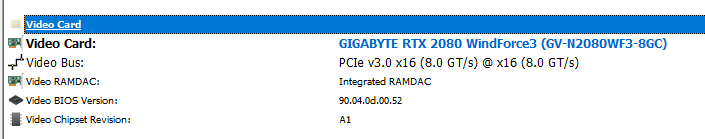

pagratios Δημοσ. 27 Οκτωβρίου 2020 Δημοσ. 27 Οκτωβρίου 2020 16 λεπτά πριν, niko13 είπε Δεν μπορουσε να σου πει σιγουρα η εκ? Μπορεις να δεις κ εδω https://www.google.com/url?sa=t&source=web&rct=j&url=http://gpu.watercool.de/WATERCOOL_HEATKILLER_GPU_Compatibility.pdf&ved=2ahUKEwig9avgttXsAhXLzqQKHRRcA9E4ChAWMAB6BAgGEAE&usg=AOvVaw0BIPZYeQKDQXNjcqJmDTqK σελιδα 7 εχει την καρτα σου.. Κοιτας τα serial των block k googlareis 😁Αλλα οχι αν ειναι revision 1 οπως θα δεις. Τωρα που το βλεπεις αυτο δεν ξερω.. Ισως στο gpu z? Θα σου ελεγα για alphacool αλλα κ αυτοι εχουν μονο την oc εκδοση στη λιστα οποτε θα βρεθεις στην ιδια θεση.. Το λογικο ειναι πως θα μπαινει αλλα δεν το ρισκαρω μη με βριζεις μετα😁 Ρώτησα ξανά και βλέπουμε Από HWInfo
niko13 Δημοσ. 27 Οκτωβρίου 2020 Δημοσ. 27 Οκτωβρίου 2020 (επεξεργασμένο) 10 λεπτά πριν, pagratios είπε Ρώτησα ξανά και βλέπουμε Από HWInfo Καλα εκανες κ ρωτησες γιατι απο οτι βλεπω ειναι revision 1 οποτε ακυρο το heatkiller.. Για καποιο λογο τις revision 1 δεν τις δειχνει σαν reference pcb αλλα custom.. Κ δεν εχουν block γι αυτη.. Επεξ/σία 27 Οκτωβρίου 2020 από niko13
pagratios Δημοσ. 28 Οκτωβρίου 2020 Δημοσ. 28 Οκτωβρίου 2020 Στην κάρτα πάνω οι τα νούμερα που έχει είναι ίδια με την εικόνα από ek και στο serial number έχω rev1
pagratios Δημοσ. 28 Οκτωβρίου 2020 Δημοσ. 28 Οκτωβρίου 2020 Μου απάντησαν δυστυχώς Αναφορά σε κείμενο Hello again, thank you for your reply. Unfortunately, at the moment we do not have any compatible water block for the mentioned graphics card. Thank you for understanding. Best regards, Gasper
