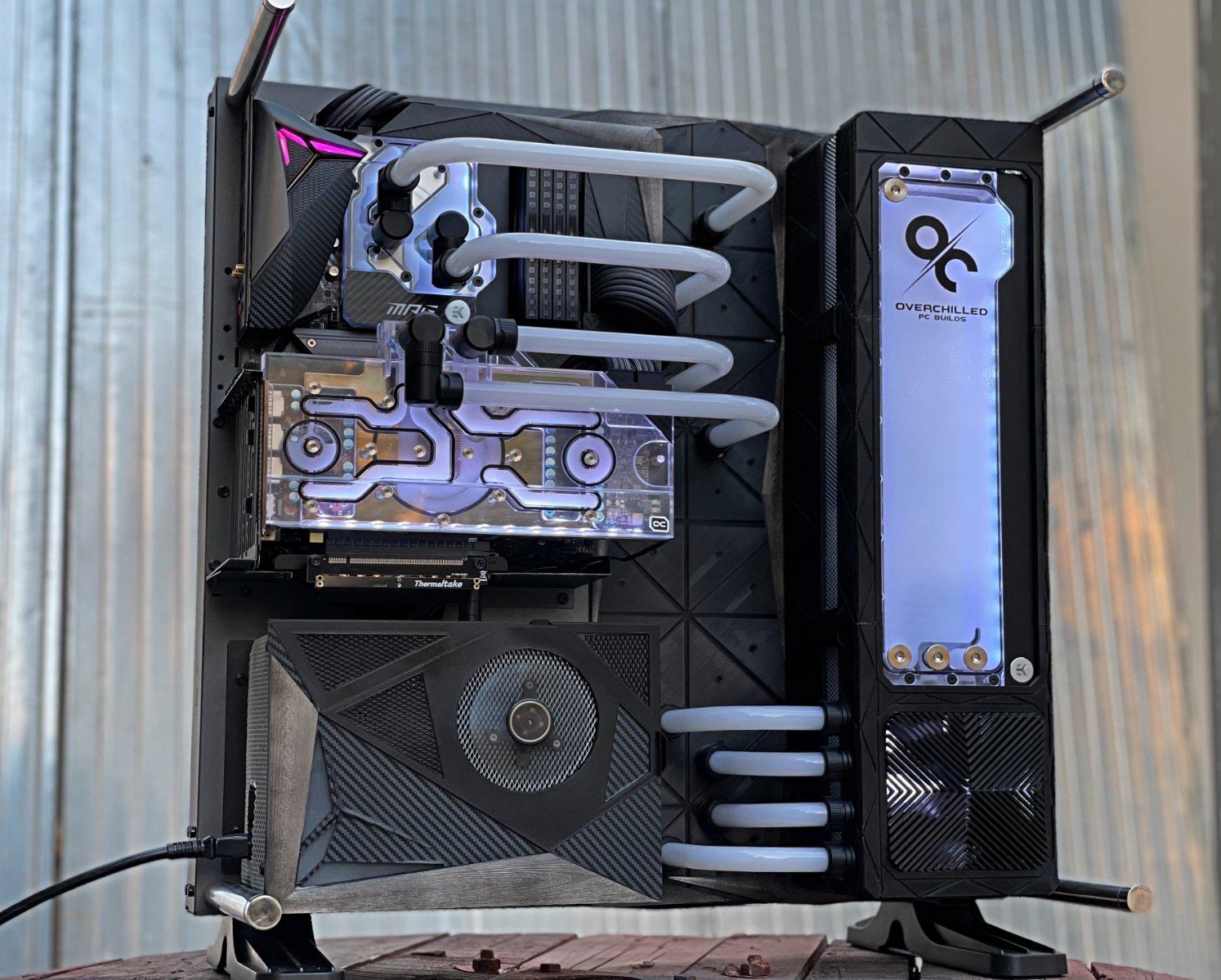

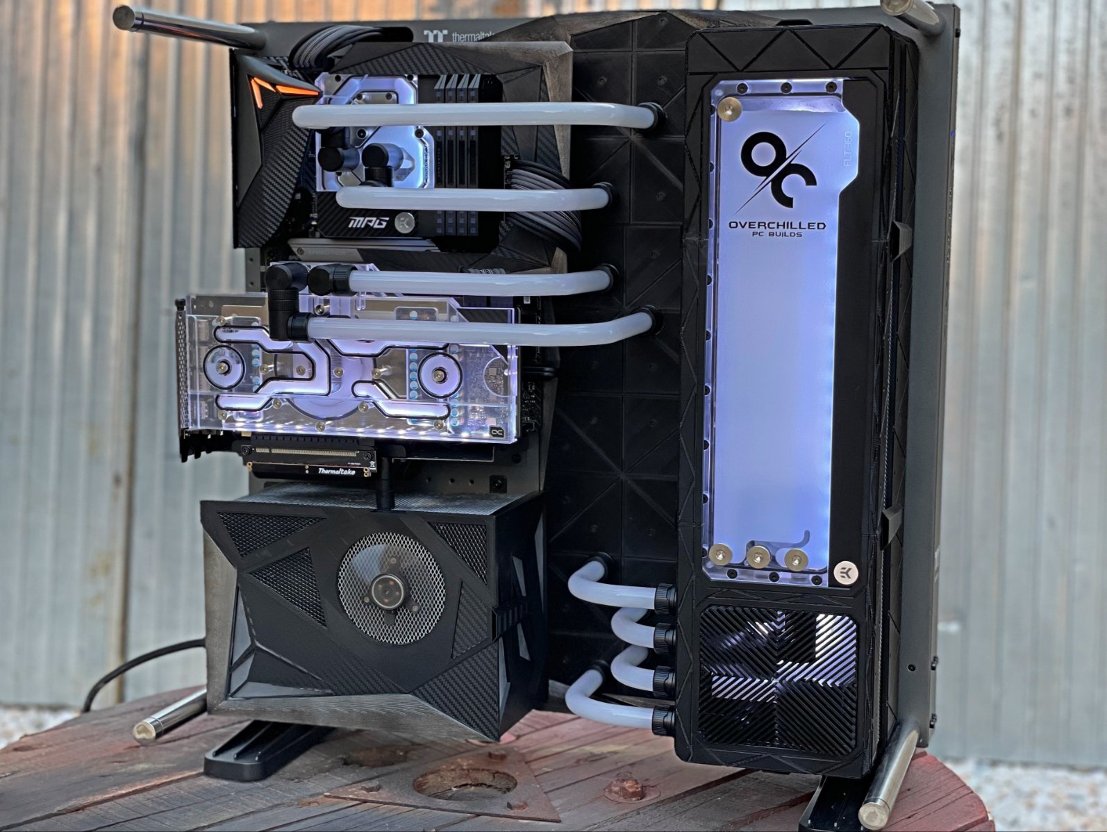

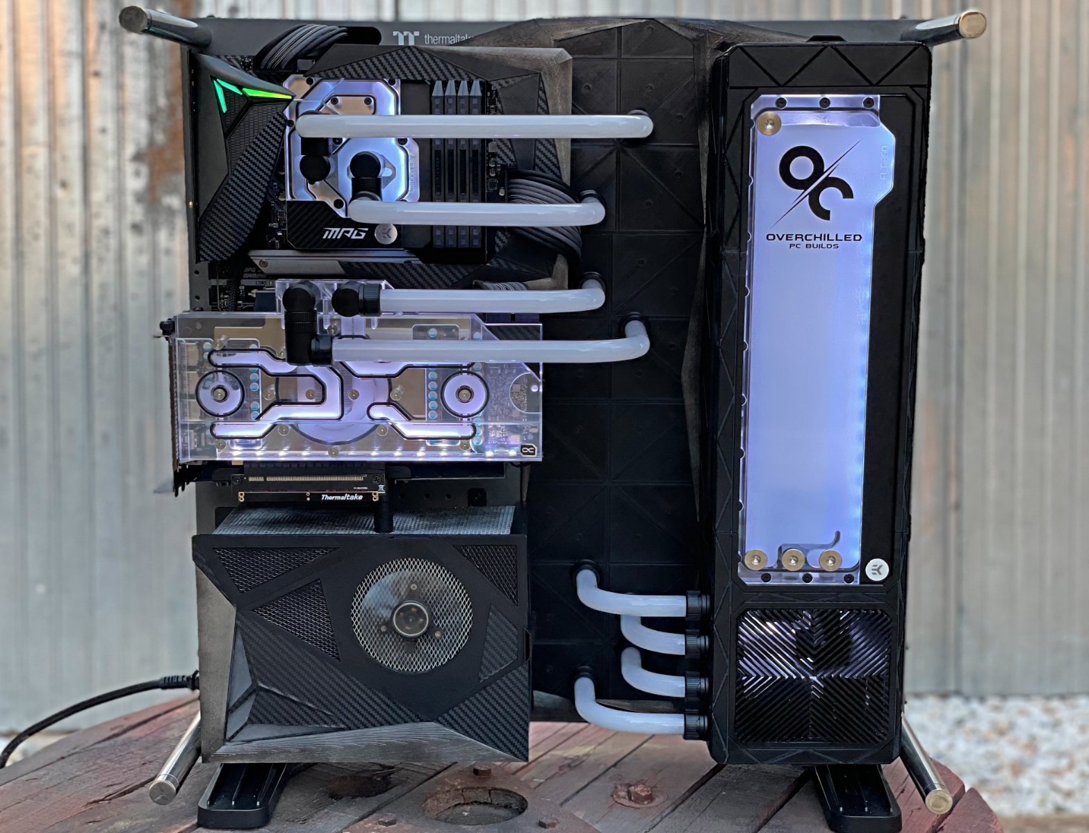

ksaderfoss Δημοσ. 9 Ιουλίου 2021 Δημοσ. 9 Ιουλίου 2021 (επεξεργασμένο) πολλές ώρες δουλειάς αλλά χαλάλι του Επεξ/σία 9 Ιουλίου 2021 από ksaderfoss 15
