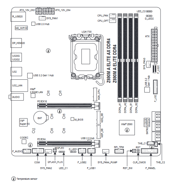

giannisskrp Δημοσ. 8 Μαρτίου 2023 Δημοσ. 8 Μαρτίου 2023 Καλησπέρα στην παρέα. Όποιος έχει κάποια ιδέα αν μπορεί να βοηθήσει. Σε custom watercooled σύστημα έχει μπει T- sensor fitting πάνω στο aqua computer quadro. Δυστυχώς κατά την εγκατάσταση του aquasuit δεν εντοπίζει το quadro. Είναι συνδεδεμένο με usb στην μητρική και με molex στο psu. Η μητρική είναι η Z690m AORUS ELITE AX. Τροφοδοτικό Silverstone SFX SX 1000. Σας ευχαριστώ.
akoinonitos Δημοσ. 8 Μαρτίου 2023 Δημοσ. 8 Μαρτίου 2023 51 λεπτά πριν, giannisskrp είπε Καλησπέρα στην παρέα. Όποιος έχει κάποια ιδέα αν μπορεί να βοηθήσει. Σε custom watercooled σύστημα έχει μπει T- sensor fitting πάνω στο aqua computer quadro. Δυστυχώς κατά την εγκατάσταση του aquasuit δεν εντοπίζει το quadro. Είναι συνδεδεμένο με usb στην μητρική και με molex στο psu. Η μητρική είναι η Z690m AORUS ELITE AX. Τροφοδοτικό Silverstone SFX SX 1000. Σας ευχαριστώ. Καλησπερα σε πιο usb port το εχεις συνδεσει απο αυτα στο σχεδιαγραμμα?
giannisskrp Δημοσ. 8 Μαρτίου 2023 Δημοσ. 8 Μαρτίου 2023 2 ώρες πριν, akoinonitos είπε Καλησπερα σε πιο usb port το εχεις συνδεσει απο αυτα στο σχεδιαγραμμα? Σε ευχαριστώ για την άμεση απάντηση. F_USB2 -> Lian Li controller F_USB1 -> Quadro (στα 4 πάνω pin με έλεγχο του polarity*) Όταν τα έβαζα ανάποδα το pc αρνιόταν να ανάψει! Η MOBO από όσο έχω ψάξει δεν έχει T-Sensor header ?
akoinonitos Δημοσ. 8 Μαρτίου 2023 Δημοσ. 8 Μαρτίου 2023 22 λεπτά πριν, giannisskrp είπε Σε ευχαριστώ για την άμεση απάντηση. F_USB2 -> Lian Li controller F_USB1 -> Quadro (στα 4 πάνω pin με έλεγχο του polarity*) Όταν τα έβαζα ανάποδα το pc αρνιόταν να ανάψει! Η MOBO από όσο έχω ψάξει δεν έχει T-Sensor header ? αν το βαλεις στα 5 κατω ? γτ βλεπω ειναι 5πιν απο το quatro
giannisskrp Δημοσ. 8 Μαρτίου 2023 Δημοσ. 8 Μαρτίου 2023 23 λεπτά πριν, akoinonitos είπε αν το βαλεις στα 5 κατω ? γτ βλεπω ειναι 5πιν απο το quatro είναι 2 ground στην σειρά, σύμφωνα με το manual μπορείς να χρησημοποιήσεις είτε το πάνω είτε το κάτω. 5.4. Connector “USB” 5.4. Connector “USB” This connector is used for USB communication with a PC. Connect to an internal USB header of your motherboard. Take special care to make sure the pin alignment matches your motherboard! The corresponding connector on the motherboard is usually a 9 pin connector with two independent USB ports. Both rows of 4/5 pins can be used to connect an USB device. The black wires (GND) are to be connected to the side of the missing pin, see picture with colored pin assignment. Pin assignment: Pin 1 not connected Pin 2 GND (black) Pin 3 D+ (green) Pin 4 D- (white) Pin 5 +5 V (red)
akoinonitos Δημοσ. 8 Μαρτίου 2023 Δημοσ. 8 Μαρτίου 2023 9 λεπτά πριν, giannisskrp είπε είναι 2 ground στην σειρά, σύμφωνα με το manual μπορείς να χρησημοποιήσεις είτε το πάνω είτε το κάτω. 5.4. Connector “USB” 5.4. Connector “USB” This connector is used for USB communication with a PC. Connect to an internal USB header of your motherboard. Take special care to make sure the pin alignment matches your motherboard! The corresponding connector on the motherboard is usually a 9 pin connector with two independent USB ports. Both rows of 4/5 pins can be used to connect an USB device. The black wires (GND) are to be connected to the side of the missing pin, see picture with colored pin assignment. Pin assignment: Pin 1 not connected Pin 2 GND (black) Pin 3 D+ (green) Pin 4 D- (white) Pin 5 +5 V (red) o lian li controller διαβαζεται κανονικα να φανταστω. εχεις δοκιμασει να τα κανεις τραμπα μεταξυ τους ε ?
